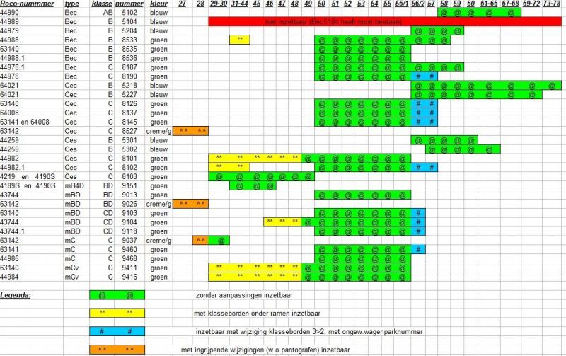

Nog een vraagje: in hoeverre kan je deze set combineren met de al eerdere uitgebrachte sets. En dan bedoel ik met tijdperk en jaartallen.
J.W. Wensink
  • Berichten: 48
Re:Roco Blokkendoos in 2 kleurige uitvoering
« Reactie #71 Gepost op: 02 April 2011, 01:11:31 »
Nou wil het toeval dat ik al zo'n overzicht in m'n PC had zitten; dus hierbij:
(klikbaar; als het toch niet leesbaar is of je wil om andere redenen het originele excell-bestand, moet je me maar even pb-en, met vermelding van je e-mailadres [BNLforum kan geen xls aan]).
Willem
Niet. Deze blokkendoos vertegenwoordigt een korte periode rond 1930: al wel twee stroomafnemers en die rode balk, maar nog niet helemaal groen. Alle andere blokkendozen zijn naoorlogse varianten.
