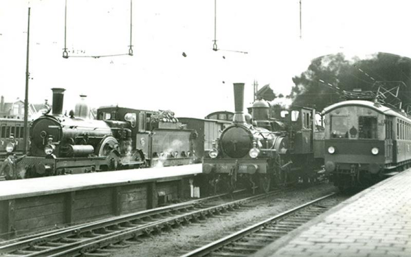

Terug naar de rode band op de koppen van de mBD en mC:
Deze werd volgens van Wijck Jurriaanse (blz.69) gelijktijdig met het geheel groen schilderen van de rijtuigen aangebracht. Het besluit daartoe viel eind 1928; vanaf bestelling 12 (september 1928, in dienst 1929) kwam Mat'24 vanaf de fabriek volledig groen (en dus met een rode band op de kop) in dienst. De eerder in dienst gestelde bakken werden in de daarop volgende jaren ook groen. Van crème-groene met een rode kopband zijn geen fotografische bewijzen voorhanden.
Of toch wel ? Inderdaad, en laat dat nu juist de mC 9037 zijn, een van de exemplaren in de nieuwverschenen Rocoset.
De foto is genomen in april 1930 en toont de mC9037 samen met de locs 1124 en 1814 te Rotterdam Delftse Poort. (gepubliceerd in J.W. van Borselen - Aanslag op het Spoor p.54). Duidelijk is de rode band èn de nog creme-groene beschildering te zien, evenals trouwens de al wel aangebrachte tweede stroomafnemer. Blijkbaar was in de werkplaats de groene verf op, maar had men nog wel een potje rood staan.
Van de mBD9026 heb ik helaas geen foto's uit de jaren 20/30, dus daarover voorlopig geen zekerheid.
Over de dakgoten, de panthografen, de ventilatoren, de fluit/tyfoon etc. moeten we het een andere keer (2 april?) maar eens hebben.
M.vr.gr.
Willem Wensink
