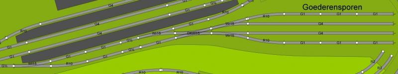

Allereerst: je hebt een leuk baanplan met veel mogelijkheden. Er is echter 1 ding wat ik me (Als enigszins goederentreinfanaat) wel afvraag. Is het verstandig om direct vanaf een perronspoor naar de goederensporen te gaan? Oftewel, heb je nog een mogelijkheid om een vijfde spoor aan te leggen met daaraan de doodlopende goederensporen.
Met vriendelijke groet, Gert
spoorzeven
Berichten: 5707
Re:Hollandse baan voor stoptreinen en Intercities
Reactie #32 Gepost op:
26 April 2011, 23:02:32 »
Helemaal eens met Gert. Leg een engels wissel aan de kop van het perron naar een vijfde (hoofdgoederen)spoor, met als tegenwissel (en ter beveiliging bij het rangeren, c.q. extra uithaalmogelijkheid) een rechter wissel contra. Kost je weliswaar een wissel meer, maar het is direct veel meer natuurgetrouw. Datzelfde doe je idealiter aan de rechterkant ook (daar kun je het tegenwissel weglaten). Dan blokkeer je bij het omlopen van de goederenloc slechts het vierde perronspoor en niet de hoofdsporen.
Groet, Frank

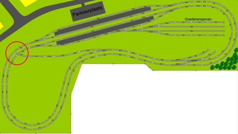

Hoi Sneeuwtrein,
Ik heb ook nog een vraagje/opmerking over je ontwerp. In de rode cirkel zie ik iets dat ik niet begrijp. Volgens de tekening sluit dit niet aan op je schaduwstation en er loopt ook geen spoor verder....
Wat is hier de bedoeling van ?
Groeten Ruud B.

Hallo Boerpost en spoorzeven.
Bedankt voor de reacties, ik interesseer me meestal niet zoveel in goederentreinen dus daardoor had ik ertotaal niet aan gedacht.
Toch bedankt want ik wil het wel zo realistisch mogelijk maken zodat er ook een paar goederentreinen over mijn baan kunnen rijden.
Bedoelen jullie een spoortje zo?

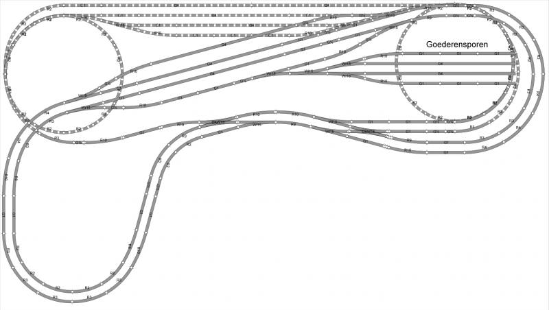

@Forever Rocofan,
Dat spoortje gaat wel naar het schaduwstation. dit is alleen niet goed te zien.
Hier een plaatje met alle sporen bij elkaar.

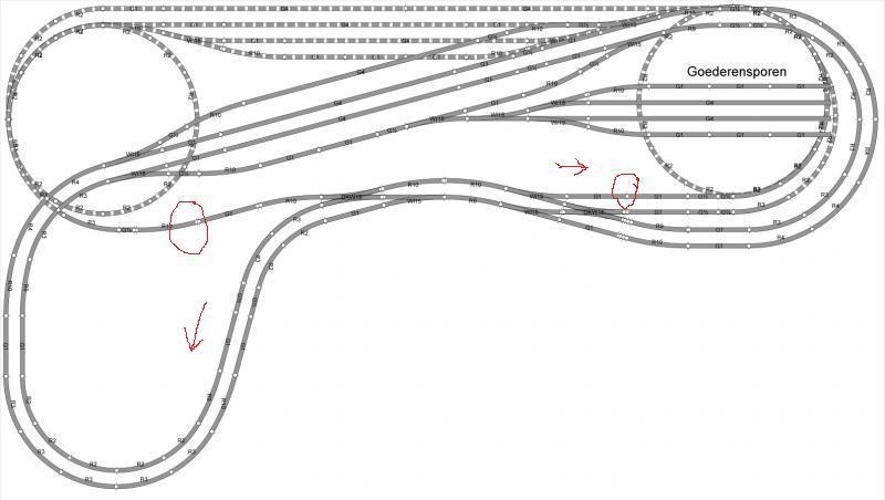

Berichten: 9155
Het leven op de weg.
Reactie #36 Gepost op:
30 April 2011, 20:28:24 »
Ik weet niet of je gelijkstroom rijdt, maar anders heb je een
keerlusprobleem
in je stroomkring. Is wel op te lossen, hoor.
Dat probleem zit dan bij het spoortje naar het schaduwstation, links.
Of is het schaduwstation nog steeds een eindstation?
Verder interessant plan
Gr Koen
Laatst bewerkt op: 30 April 2011, 20:45:55 door KoenF

Berichten: 9155
Reactie #38 Gepost op:
30 April 2011, 23:58:26 »
Mmmm, hoe deed ik dat ook al weer
, plaatje oppikken bewerken hp phototsmart in paint cirkeltjes, ja, gelukt.
Hier zou ik het forum even op los laten, ben niet 100% technisch aangelegd. Volgens mij over het hele traject gezien heb je met een keerlus in de stroomkring te maken.
Gr Koen
Laatst bewerkt op: 01 May 2011, 00:11:47 door KoenF. Reden: extra pijltjes
