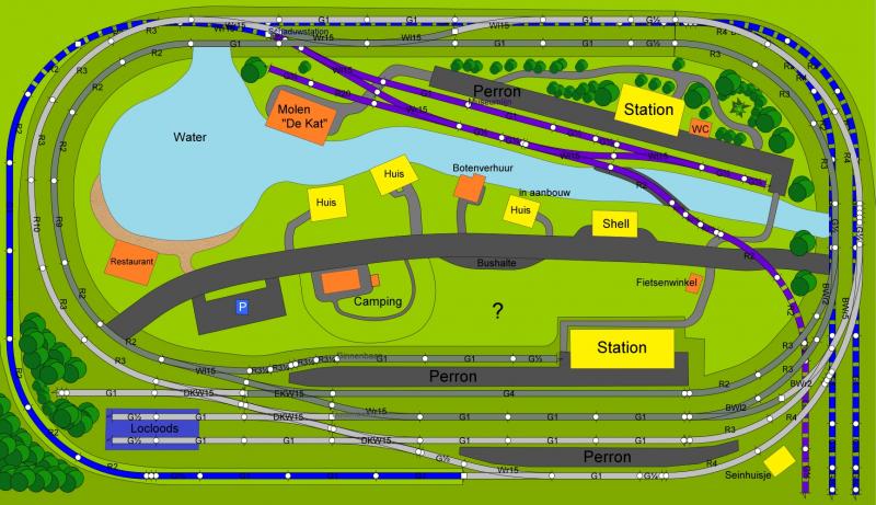

V6
Nu alleen het stukje bij het station nog. Ik denk dat huisjes daarbij niet mooi staan. Misschien nog wat bomen?
theuts
Re:Hollandse baan voor stoptreinen en Intercities
« Reactie #17 Gepost op: 25 March 2011, 21:59:58 »
V6 is denk ik de beste, op de plaats voor het station zou je misschien een speeltuintje kunnen maken of een winkel straat.
Gr. Tom
Succes ermee! (y)
WimC
  • Berichten: 1228
  • Spoor N
« Reactie #18 Gepost op: 25 March 2011, 22:05:33 »
Ik zou de camping aan de andere kant van de weg leggen, aan het water. En die mag ook wel iets groter. Dus omwisselen met de twee huisjes er tegenover. De bushalte wat dichter bij het station, dus naar rechts opschuiven zodat je een stationspleintje krijgt. Ook ruimte maken voor fietsenstallingen bij het station. En ook daar is een beetje parkeerruimte handig.
Ik vraag me af of de brug over het water van station naar station handig is. Dat is de kortste weg, dus niemand neemt de trein. Het lijkt me beter om aan de achterkant naast de spoortunnel een onderdoorgang te maken. Daar zit je schaduwstation, maar dat kun je oplossen door de onderdoorgang dicht te maken en er een leuke foto met wat achtergrond in te plakken, dan krijg je wat dieptewerking.
Ook de spoorbrug over het water zou ik weglaten.
Hoe ga je het water en de spoordijk realiseren trouwens? Ik zou vanaf het hoofdstation de baan iets omhoog laten lopen. Het water dan niet al te veel beneden baanniveau doen. Anders krijg je namelijk een badkuip effect en dan lijkt je modelbaan kleiner. Dat risico loop je trouwens sowieso met de opzet van de spoordijk achter en een lager niveau tussen je hoofdstation en de spoordijk.
Grt, Wim

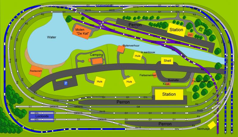

V7
Camping verplaatst en een soort dorpspleintje gemaakt.

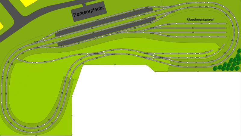

V8
Ik heb het afdalende spoor naar het schaduwstation een bocht laten maken zodat hij niet zo dicht tegen de locloods aanligt.
Ik weet alleen niet of ik de baan ga digitaliseren vanwege de lengte.

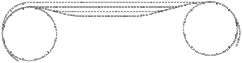

een paar dagen geleden heb ik de mogelijkheid gekregen om een grotere baan aan te leggen en ben dus direct een baanplan gaan maken.
Ik heb nog niet zoveel ideeën voor scenery maar die komen later nog wel.
Baanplan:
Schaduwstation:
Ernest
  • Berichten: 695
« Reactie #22 Gepost op: 25 April 2011, 23:36:01 »
Een trein die tegen de klok in het schaduwstation in rijdt komt altijd op verkeerd spoor terecht en kan daar volgens mij niet meer vanaf.

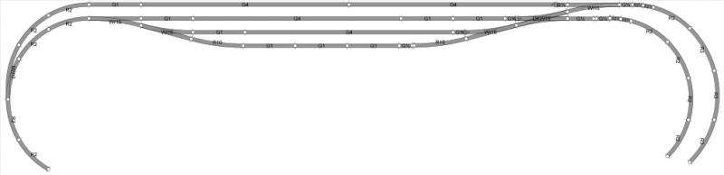

Sneeuwtrein
  • Berichten: 608
« Reactie #23 Gepost op: 26 April 2011, 00:13:58 »
Bedankt voor de reactie. dat had ik nog niet in de gaten.
Vernieuwde versie:
« Laatst bewerkt op: 26 April 2011, 01:43:54 door Sneeuwtrein. Reden: typfouten en vergeten een gedeelte van het plaatje te verwijderen »
WimC
  • Berichten: 1228
  • Spoor N
« Reactie #24 Gepost op: 26 April 2011, 07:41:59 »
Je hellingen naar het schaduwstation wordt veel te steil. Je hebt maar een centimer of 40 om de hoogte te overbruggen. Da's veel te weinig.
Grt, Wim
Ronaldk
  • Berichten: 8868
« Reactie #25 Gepost op: 26 April 2011, 07:59:14 »
Inderdaad de hellingen zijn veel te steil. Neem eens een kijkje in de Encyclopedie en lees het artikel hellingen en klimspiralen eens door. Daarnaast kan je eens kijken naar het stuk over schaduwstations met veel informatie over bereikbaarheid.

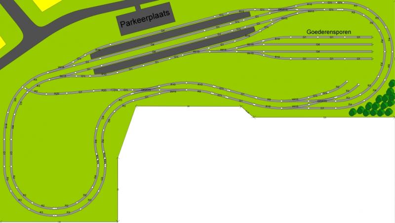

Sneeuwtrein
  • Berichten: 608
« Reactie #27 Gepost op: 26 April 2011, 15:12:13 »
Bedankt voor de reacties!
Volgens mij is het alleen niet helemaal duidelijk dat de voorste sporen dierect na het station al gaan dalen naar niveau 0. In het volgende sporenplan ga ik dit proberen duidelijker uit te leggen.
Ook heb ik 1 ingang naar het schaduwstation ene beetje verplaatst en 2 helixen toegevoegd.
Baanplan:
V3
De sporen op het lichtgroene zijn op niveau 0 en de sporen op het donkergroene stijgen tot het station.
Schaduwstation:
Ronaldk
  • Berichten: 8868
« Reactie #28 Gepost op: 26 April 2011, 17:17:53 »
Hoe lang zijn de hellingen? Daar heb ik even geen goed beeld. Ik heb het gevoel dat ze nog te kort zijn. Trouwens wat is de totale afmetingen van je ontwerp?
Groeten Ronald.
  • Berichten: 8645
« Reactie #29 Gepost op: 26 April 2011, 17:31:36 »
Hoi Spoortrein,
Ik denk ook dat je hellingen nog te steil zijn.
En, en dit is persoonlijk, ik vind dat je station  iets teveel achteraan ligt. Uiteindelijk is dit station toch het belangrijkste.
Aanvulling: Eigenlijk is het jammer dat het dubbelspoor is. Ik begrijp best dat het leuk is om 2 treinen tegelijk te rijden, maar als je je bedenkt dat bij enkelspoor je moet nadenken over welke trein welke kant uit moet, lijkt mij dat er toe bijdragen aan het plezier in de hobby.
just a thougth (mijn 2 centen0
