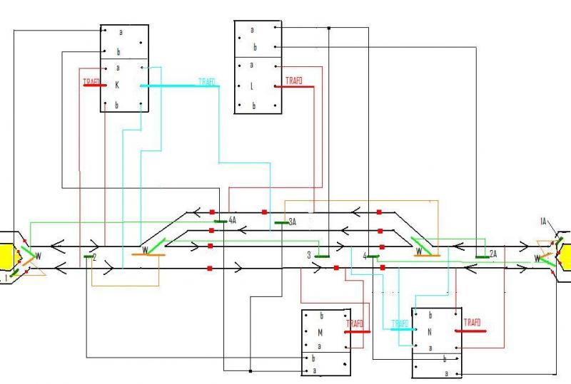

Hoi Casper,
Hieronder een schema met de relais aansluitingen erbij.
Als links en keerlus voorstelt dan is rechts het gele vlak en andersom, dus dit gaat niet van keerlus naar keerlus maar is 1 helft van het totaal.
Donker groene streepjes stellen reed relais voor en schakelen meerdere dingen in 1 keer, dit zal in de praktijk denk ik niet werken door de hoeveelheid stroom die er dan doorheen gaat, je kan ervoor kiezen om meerdere (voor iedere schakeling 1) reed relais te gebruiken of toch dat de schakelingen via een printplaatje gaan.
Misschien kun je de vrije aansluitingen van relais L en M nog ergens anders voor gebruiken.
Reed relais 2 en 2A liggen dichter bij de keerlus/geel dan bij de stopplaats.
Een eerste trein stop altijd voor reed relais 4(vanaf links) en 4A (vanaf rechts).
gr Leo

Maar Caspar schrijft ook: "De rest van het gele spoor en het rode zou automatisch moeten gaan, maar wil ik ook handmatig het e.e.a kunnen doen , bv bij de stations."
Ik had al wat rekening gehouden met hand- en automatische- bediening op het station.
Zoals je in mijn aansluit schema kunt zien, bedienen de reed relais 4 en 4A de wissels bij de keerlus maar ook bij de gele (eventueel rode) sporen. Als je nu van deze wissels twee banen naar elkaar toelegt en hier ook een stop plaats van maakt, rij je automatisch van de ene naar de andere keerlus.
Voor iedere wissel plaats je nog een wissel, die je omzet om naar het station oftewel de gele sporen te rijden, waar je dan handmatig verder kunt bedienen en ook via deze wissels kom je weer op het automatische deel vd baan.
gr Leo

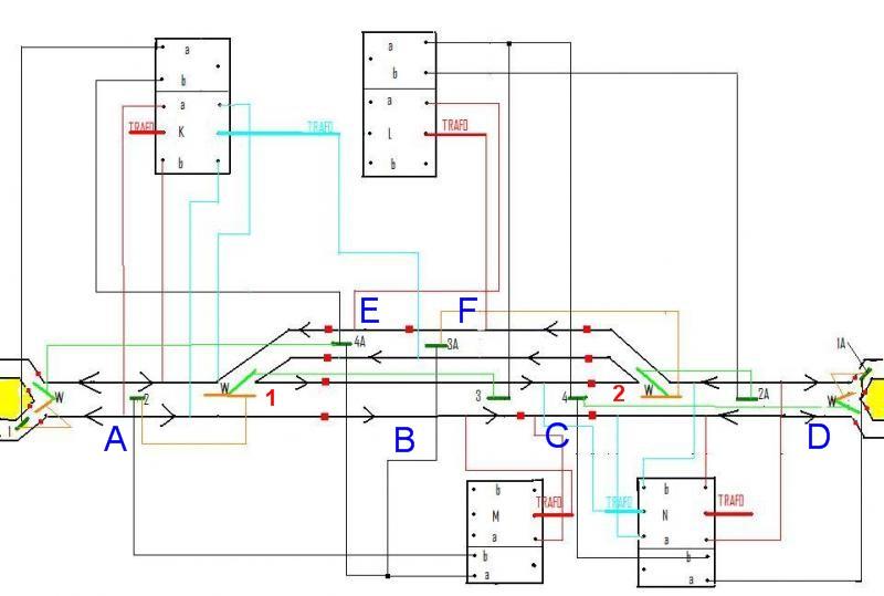

Ik probeer het even voor me in beeld te brengen met de tekening van Leo:
Spoor B en F hebben altijd spanning in dezelfde richting, A en D zijn sporen die altijd spanning hebben maar omgepoold worden. Spoor C en E kunnen zowel spanning hebben, als spanningsloos zijn. Stel loc rijdt van links naar rechts en op spoor E is niet bezet door een loc.
Trein komt van links uit de keerlus op spoor A (In de keerlus is
al omgepoold en is de wissel voor spoor A al goed gezet).
Vervolgens komt trein bij reedcontact 2 en activeert deze.
Deze zet de wissel 1 bij het passeerspoor op rechtdoor,
en wordt spoor C spanningsloos.
In spoor B aangekomen wordt reedcontact 3 geactiveerd.
Deze zorgt ervoor dat wissel 1 op afbuigend wordt gezet,
en geeft spoor E spanning (aangezien deze nu niet bezet is gebeurt er
in spoor E niets).
Vervolgens stopt de loc, zonder reedcontact 4 te activeren in spoor C,
deze is namelijk spanningsloos.
Nu gebeurt er dus even niets en is het wachten op een loc die van spoor D die
van rechts naar links uit de keerlus komt (wissel 2 staat goed en er is
voor spoor D omgepoold in de keerlus).
Trein komt bij reedcontact 2A in spoor D.
Deze zet wissel 2 op afbuigend en zet en wordt spoor E spanningloos.
In spoor F aangekomen wordt reedcontact 3A geactiveerd.
Trein gaat stoppen in spoor E, deze is namelijk nog spanningsloos,
en reedcontact 3A zorgt dat wissel 2 op rechtdoor wordt gezet (spoor C naar spoor D),
en krijgt spoor C spanning.
Doordat spoor C nu spanning heeft,  gaat de loc in spoor C rijden
om vervolgens reedcontact 4 te activeren .
Dit reedcontact 4 geeft spoor E spanning, tevens wordt spoor D omgepoold
en de wissel in spoor D bij de keerlus wordt goedgezet.
Trein in E gaat dus rijden, maar dat dadelijk.
Trein rijdt dus uit spoor C en komt aan in D en activeert reedcontact 2A.
Hierdoor wordt wissel 2 afbuigend gezet van spoor D naar spoor F en rijdt de loc verder
en verdwijnt in richting de rechter kant.
Inmiddels is trein in spoor E gaan rijden en activeert reedcontact 4A.
Deze zet de wissel in spoor A bij de keerlus goed, en poolt de spanning in spoor A om.
vervolgens komt de loc aan bij reedcontact 2.
Als ik al een loc op spoor E heb staan lijkt het ook te werken.
Aandachtspunt voor mij is de lengte van de trein,
deze dient de wissels voorbij te zijn,
voordat reedcontact 3 of 3A wordt geactiveerd.
Klopt het gene ik hierboven beschreven heb ?
Groetjes,
Caspar

Hoi Caspar,
Dit klopt als een bus.
Telkens als een trein een wissel omzet, dien je rekening te houden met de lengte vd trein dat deze er wel al overheen is.
Dat een trein de reed relais 2 en 2A activeert bij het wegrijden van resp. stop secties E en C is niet noodzakelijk voor de werking van het geheel, maar gebeurt nu eenmaal omdat hij daar ligt, maw: deze reed relais hebben alleen functie wanneer er een trein naar de stop plaats toe rijdt.
