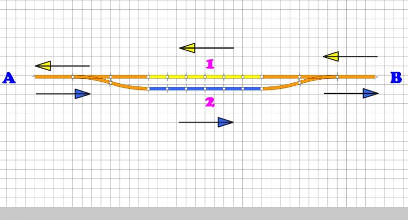

Hallo forumleden,
Ik heb de volgende vraag, en hoop dat iemand mij daarmee kan helpen.
Ik heb een enkel spoor dat in beide richtingen bereden wordt, nu wil ik daar een halteplaats in opnemen waar de treinen elkaar kunnen passeren. De wissels zijn zelfdenkende wissels van Fleischmann. Ik zou dit graag oplossen dmv reedcontacten met een relais om de wissels te schakelen, en reedcontacten met een relais als ompoolschakelaar. Trein rijdt van
A
naar
B
, altijd via
, van
B
naar
A
altijd via
Met andere woorden :
Trein rijdt van
A
naar
B
, deze gaat
altijd
naar spoor
en dient daar te wachten indien er van
B
een trein aankomt (dus nog niet op spoor
staat. De trein van
B
zal altijd naar spoor
gaan. Mocht er op
al een trein staan, dan kan de trein van
A
doorrijden, en kan ook de trein op spoor
vertrekken.
Hetzelfde kan gelden indien een trein van
B
naar
A
rijdt.
Ik hoop dat ik duidelijk ben geweest, ikzelf kom er niet uit, op
kan een trein staan, of die moet nog komen, en dat geldt ook voor
Ik hoop dat iemand hiervoor een schakeling weet (te bedenken), of kan het niet wat ik wil,
Alvast bedankt voor het antwoord,
Caspar

dat is niet helemaal wat ik zoek, daar rijden de treinen slechts van rechts naar links, ik zoek een schakeling waarbij de trein van beide richtingen kan komen en er dus omgepoold dient te worden.
Maar in ieder geval bedankt voor je antwoord.
caspar

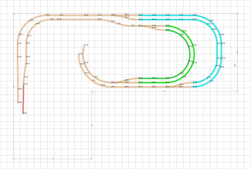

22 March 2011, 18:12:40 »
Hallo Klaas,

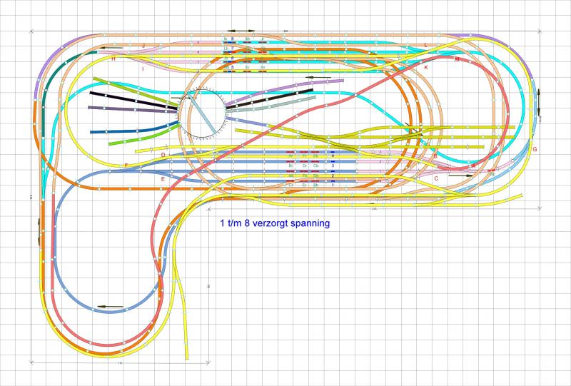

zowel A als B komen vanaf een keerlus. De beoogde halteplaats wil ik op 2 plaatsen gaan neerzetten, één bij de keerlus waar A vandaan komt en één bij de keerlus waar B vandaan komt.
Ik heb er een plaatje bij gedaan, maar besef dat deze niet erg duidelijk is.
De passeersporen zijn licht en donker oranje aan de rechterkant van het baanplan.
Caspar
Laatst bewerkt op: 22 March 2011, 18:14:36 door Scenery

Ik kan er geen chocola van maken. Zie je kans om het gedeelte waar het om gaat wat schematischer weer te geven?
Scenery
Berichten: 94
Treinen rijden niet op tijd, maar op rails.
Re:Stopplaats, eenvoudige schakeling mogelijk ?

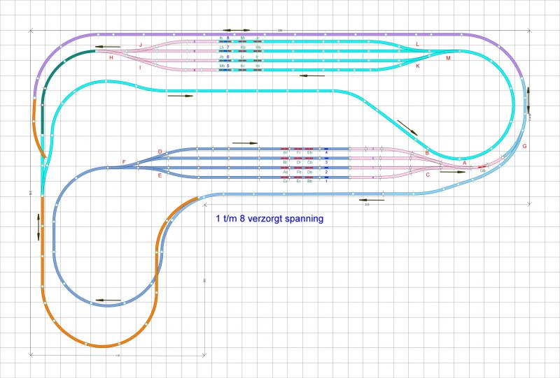

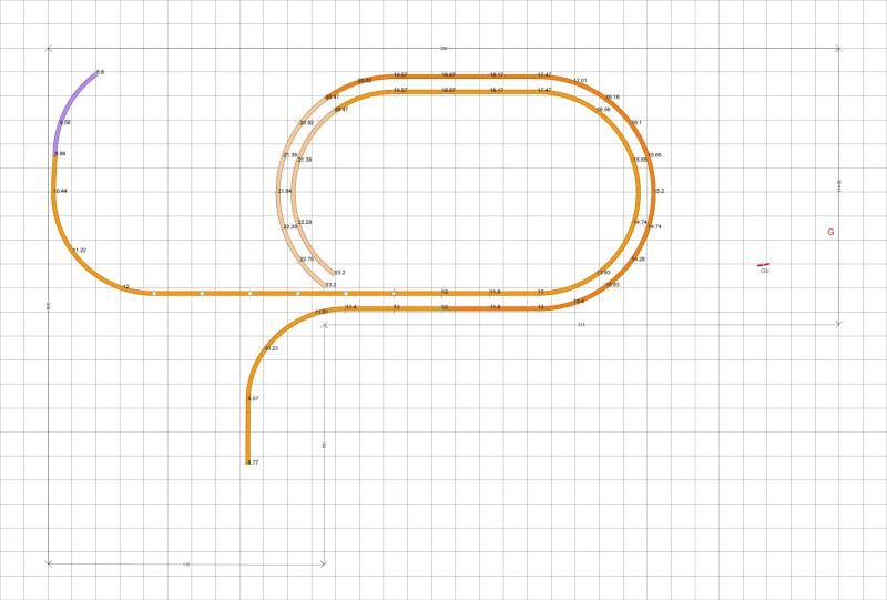

22 March 2011, 19:49:51 »
Hallo Klaas,
ik heb het plan opgedeeld in 4 lagen.
De betreffende passeersporen staan in plaatje 3, de blauwe en groene sporen.
Mogelijk kun je mbv deze plaatjes (klik voor een vergroting) een antwoord geven.
Caspar

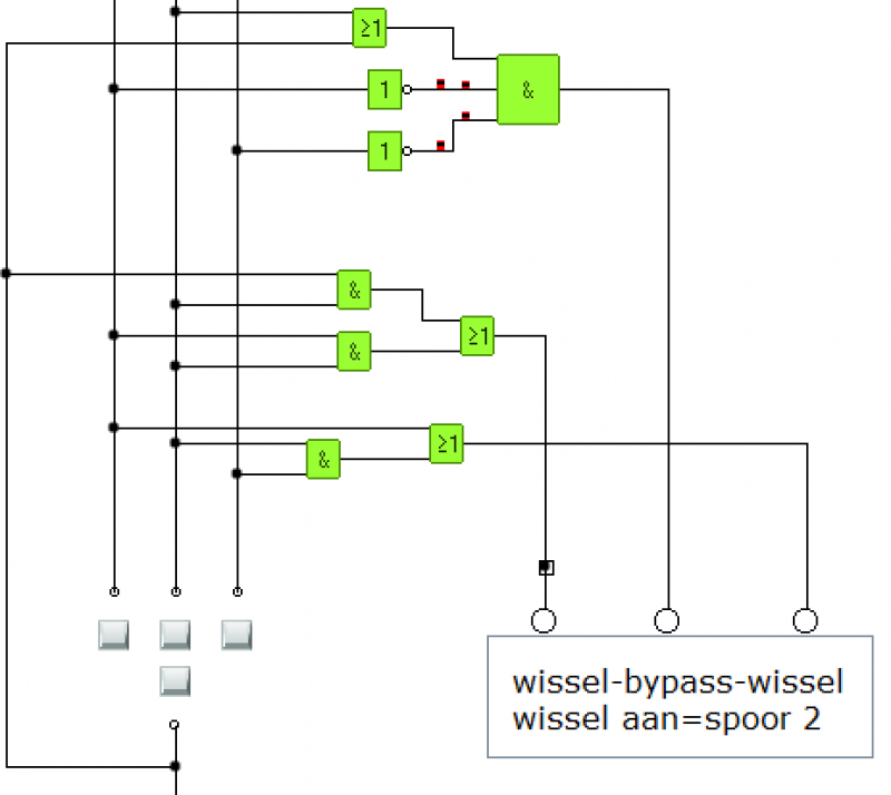

22 March 2011, 20:40:21 »
dus van a>b=doorrijden, b>a=doorrijden, b>a+a>b=b>a wachten, a>b doorrijden.
dus, a>b=1;b<a=1;a>b+b<a=2, dan 1.
ik neem aan dat je bezetmelding op de sporen hebt staan?
laten we even zeggen dat links van t plaatje spoor 3 ligt, en rechts spoor 4.
3 or 4=1;3 and 4 and !2=2;3 and 4 and 2=1;3 and 4 and 1=wissel L=2;wissel r=1...
and
x
wegrijden
rails 3>2;stoppen
4>2;stoppen
wegrijden
x
stoppen
stoppen
3>2;stoppen
stoppen
x
4>2;stoppen
4>2;stoppen
stoppen
4>2;stoppen
x
als niks hiervan het geval is laat je ze doorrijden.
Ik ga dit eens uitwerken in een schakelschema, heb hier een electriciteitssymulator (yenka, freeware)
edit:
dit krijg ik, ik weet niet zeker of het helemaal klopt.
(file)
(yenka, kies other users, installeer, vul je e-mail in en je krijg m gratis.)
Laatst bewerkt op: 22 March 2011, 20:58:59 door dvdbrander

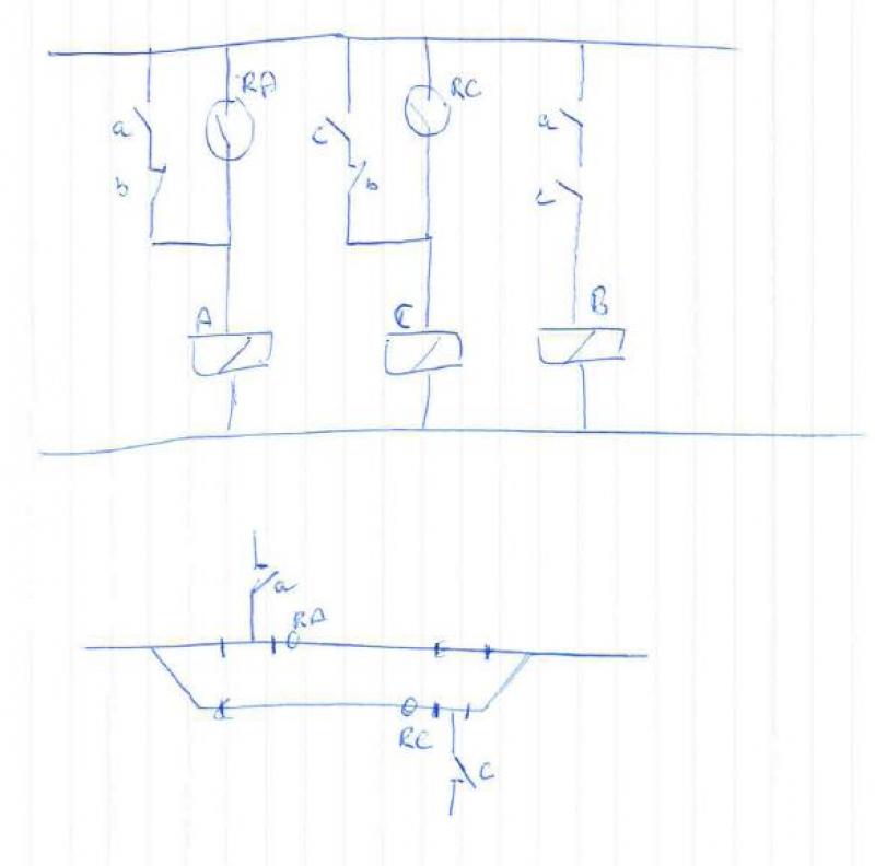

23 March 2011, 10:54:34 »

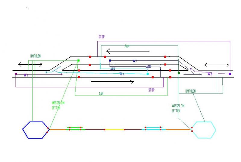

Volgens mij hoeft het allemaal niet zo ingewikkeld. 3 relais is voldoende:
Werking: Via het reedcontact (RA of RC) wordt het relais (A of C) bekrachtigd. Dit zal de trein doen stoppen.
Zodra de tweede trein binnen komt, zal zijn reedcontact tevens relais B bekrachtigen.
Hierdoor zullen de relais A en C (en ook B) afvallen en de treinen vertrekken.
Volgens mij is dit wat je zoekt.
Gerard van der Sel.

Hoi Casper,
Ben ook even aan het puzzelen geweest en onderstaand zie je hoe het kan werken bij de stopplaatsen. Helemaal onderaan een schematische voorstelling van jouw plan.
Rode stippen zijn isolaties vd rails en de andere gekleurde stippen zijn reed relais, die relais (voor rijstroom beïnvloeding) en/of wissels schakelen. De gekleurde lijnen volgen en je ziet waar de schakeling plaats moet vinden.
Dit is nog maar een fractie van het geheel, want in de keerlussen en waar geel en bruin elkaar treffen moet je ook nog maatregelen nemen ivm kortsluitingen.
gr Leo
er zit een klein foutje in de tekening, de rijstroom vd keerlus hoeft niet omgepoolt te worden aangezien deze in 1 richting bereden wordt.
Laatst bewerkt op: 23 March 2011, 14:02:11 door loclion
