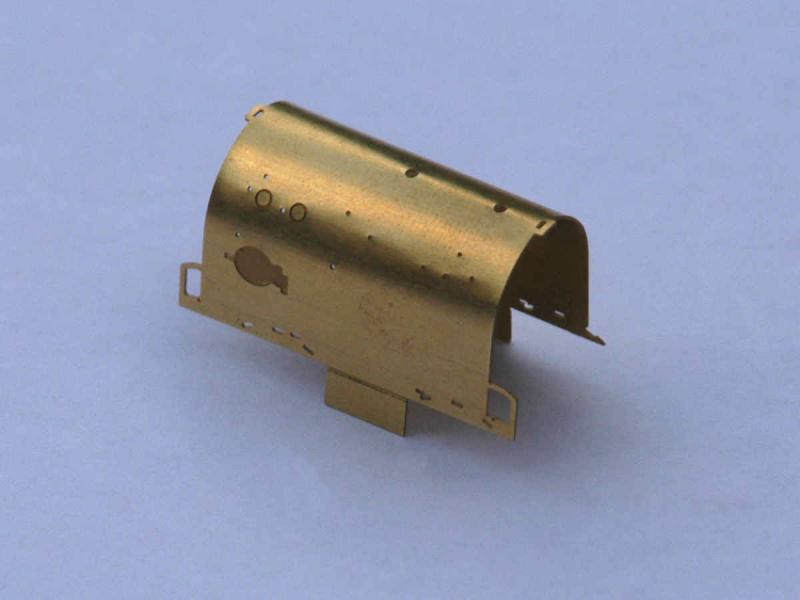

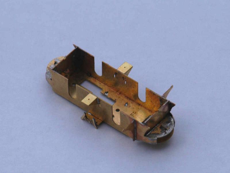

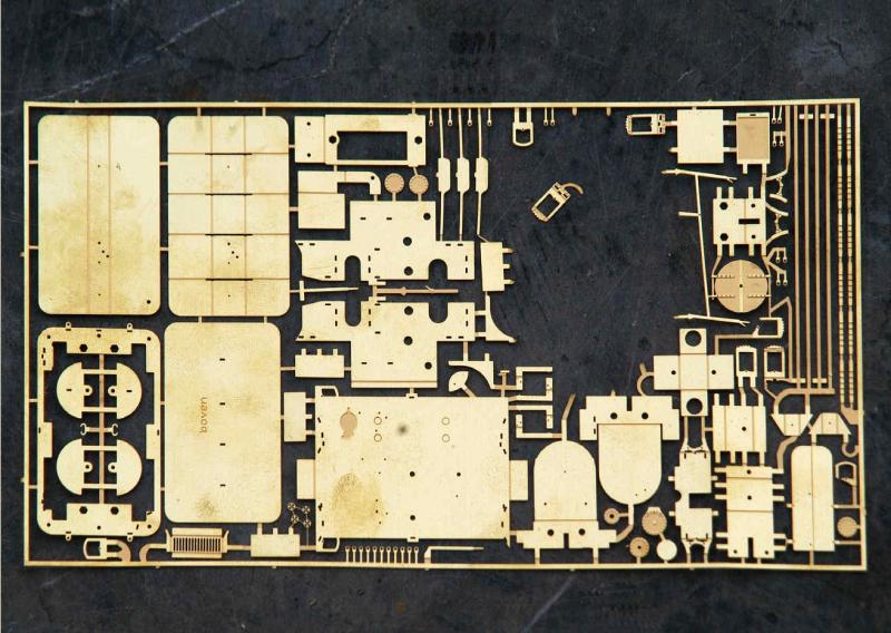

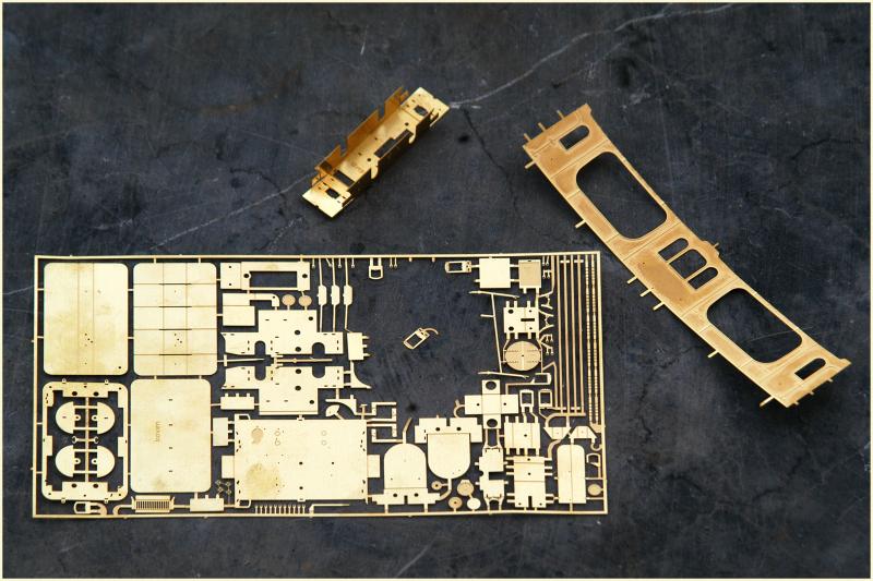

Nou laat ik het maar plaatsen 8)
Het is het idee van dit:
Bron: spoornul
Maar! Er zit toch nog wel een aardig verschil tussen.
De kit:
Zoals je ziet is er al iets uit, wat een ander deel van het onderstel is, maar hier beneden is een ander onderstel dan wat er op deze foto al uit is.
En hier een foto van het onderstel, dat ik amper durf te plaatsen zo slecht... Maar ik zal als er echt heel wat te zien valt goede foto's maken/vragen.

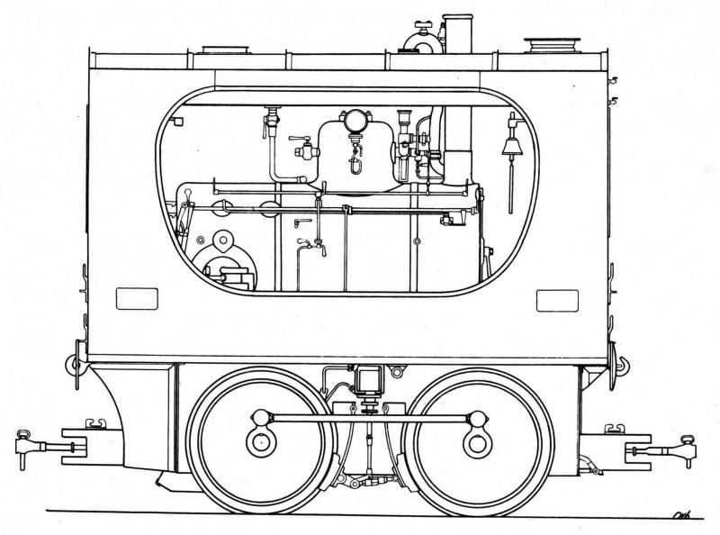

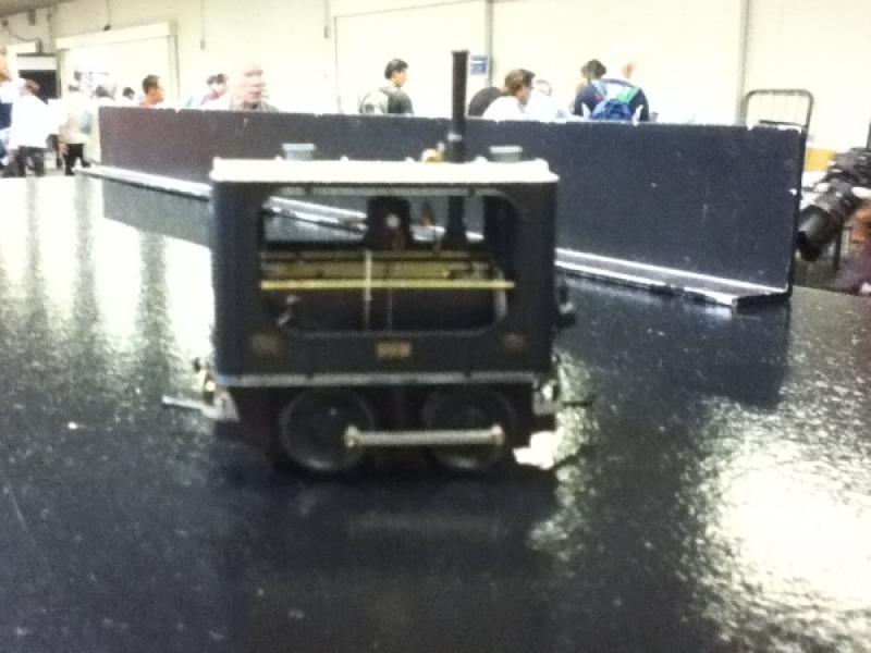

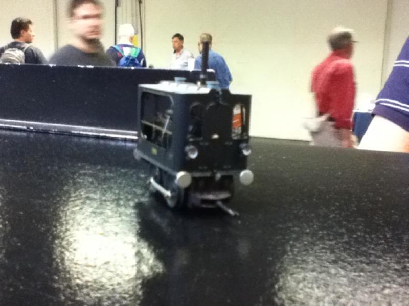

Dankzij Erwin Werps, is er nu wat meer bekend over het locje.
Het is een HSM locje, genaamd Doodkist.
Dat zal de meeste nog niet veel zeggen, maar hij heeft mij nog
wat meer info gestuurd, waaronder ook een zij aanzicht.
Bron: weet ik niet, ik heb het gekregen van Erwin Werps, van Werps Modelbouw.

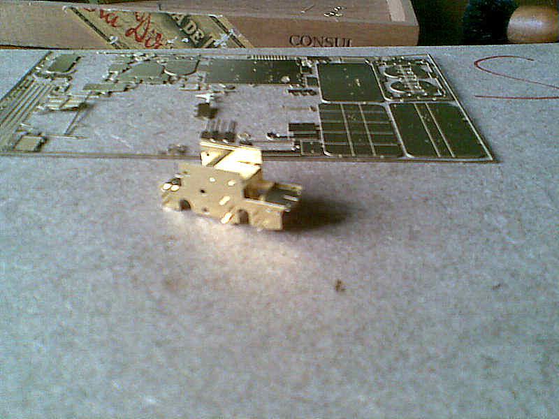

En Maarten heeft voor mij afgelopen zaterdag twee foto's gemaakt van het locje:
Nu krijgen jullie meer het idee wat ik aan het bouwen ben.

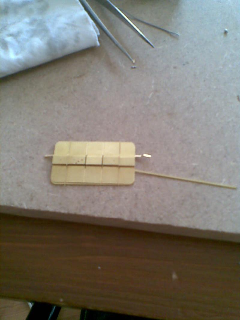

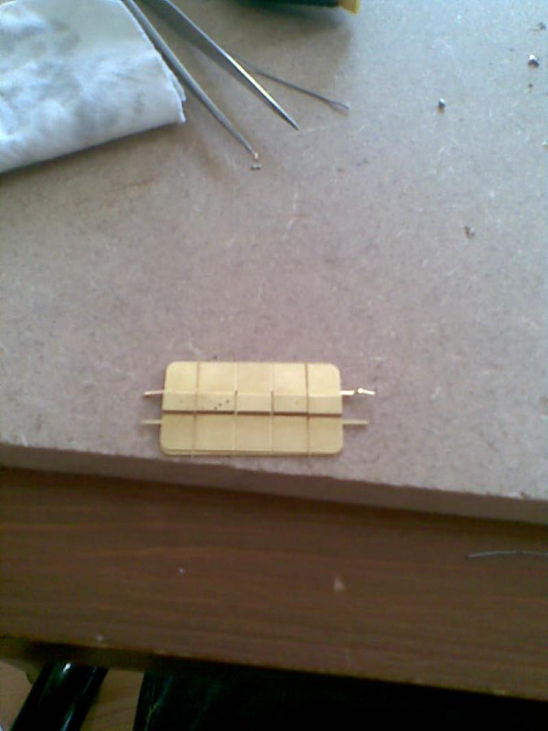

Update:
Het bovenste plaatje voor het dakje is erg fragiel. Ik had het eerst fout gevouwen :o En ik hoorde op een paar plaatsen helaas knak. Dom dom dom,
ik weet het, maar het is helemaal opgelost. Je ziet er niks van. Ik wist dat je niet moest terugbuigen enzo, maarja. Het zij zo.
Maar het dak moet een klein beetje schuin lopen, maar je plaatst het op een plat plaatje. Wat nu? Daar heb ik een goede oplossing voor gevonden.
Ik heb een van de 4 randen van het fretje losgeknipt, en dat door midden gedaan. En dat heb ik tussen de twee plaatjes gedaan, een beetje in het midden,
tegen de dakribben aan. Voor de duidelijkheid twee foto's:
Eentje is al gedaan, de andere zie je nu:
En dan uiteindelijk:
Ik heb het alleen aan de onderkant vastgesoldeerd, en daarna ben ik met het bovenste plaatje gaan schuiven, totdat het recht lag, op de foto's hierboven is
dat nog niet het geval. En daarna heb ik de hele handel lekker vast gebakken.
Dat is dus een super stevig dak geworden. De uiteinden van de ribben nog even schuin afgeknipt, zodat dat mooi afloopt en klaar.

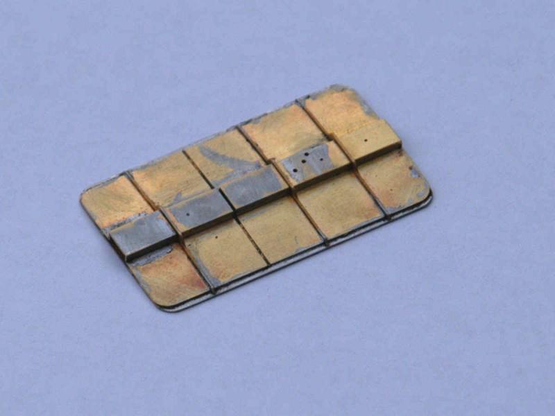

« Reactie #55 Gepost op: 10 May 2011, 20:55:27 »

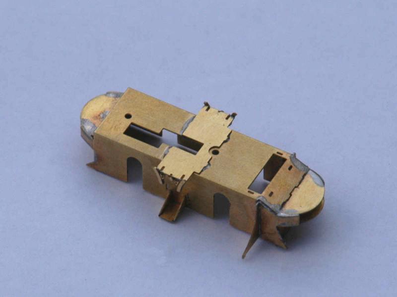

De andere foto's:
Zoals je ziet is het tin hier en daar erg ver uitgevloeid, kuch kuch koppeling.... Maar dat moet ik nog even weghalen.
Ik moest daar even een naadje een beetje dichten, omdat de pasvorm niet perfect was.
Onderkant. Ook hier erg netjes al zeg ik het zelf. Alleen daar aan die randen van de koppeling. Maar nogmaals, naadjes een beetje dichten.
Dak. Erg fragiel. Op de waterbak veel tin zoals je ziet, was vooral om het goed in te laten vloeien op de hoeken, omdat die hier en daar
toch helaas gebroken waren. Maar al goed opgeschuurd, is super glad!
En een eerste stuk van de ketel.
Zoals je kunt zien gaat het erg goed, alleen soms een beetje te veel tin :-X Maar wel allemaal al helemaal glad geschuurd. En het nadeel is
dat ik een erg dikke soldeerboutkop heb. Dus helemaal lekker in hoekjes enzo kom ik niet, en dan komt er meteen overal tin, plus dat er op de bout
zelf al veel tin zit, ondanks dat ik hem vaak afveeg.
