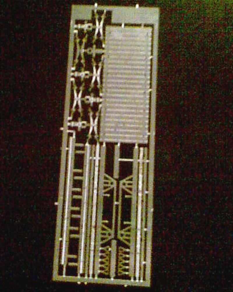

Hallo!
Ik was gisteren op Rail2011, en ik was daar naar Werps gegaan om eens te kijken. Gezellig gekletst, en het een en ander weer opgestoken. Ik kreeg van de aardige man een klein kitje mee om ''kennis te maken'' met het bouwen van een kitje. Super leuk! Ik weet niet wat het gaat worden, ookal heb ik wel een idee, maar nou komt het, ik weet dus niet waar alles moet. Hij heeft me wel een paar dingetjes verteld maar...
Ik heb inmiddels ontdekt dat er een trappetje bij zit, en waar die moet. Dus dat ga ik nu lekker solderen. Maar zoals het verenpakket, en wat daar aan zit, dat snap ik niet. Daaraan zit een doosje, wat je kan vouwen. Maar dan zit er toch een gat in.. Dus als iemand het kent, en hem misschien zelf heeft gemaakt, zou diegene mij dan even willen helpen...?
Alvast bedankt!!!!
Gr,
Mathyn
Foto:

Marty
Berichten: 3483
Het Achtergrondmannetje.nl
Re:Klein Werps Modelbouw kitje
13 March 2011, 20:26:22 »
Mathyn
je moet in ieder geval in je hoofd houden dat de inkepint voor de vouw ( bijan) altijd aan de binnenkant van de vowu zit.
ten tweede, vouw in 1 keer goed, en buig het niet terug en weer terug en weer terug, het zegt heel snel knak.
die veerpakketten zijn vrij simpel, vouw met eensmaale platte tang de 3 lipjes naar binnen, en vervolges dat "doosje" vouw je 180 graden naar binnen, boven op dat gaatje
van te voren vullen met wat soldeerverf, en dan de bout er kort op, en je doosje is klaar,
Zorg er wel voro dat de vier boutje om het doosje heen niet dicht lopen.
Niet dat het erg is voor de bedrijfsvoering, maar je bent je details dan kwijt.
Verveolgens buig je het verenpakket ook met 180 graden en liggen ze op elkaar, hoe precies wijst zich vanzelf uit, kan maar op 1 manier, de andere manier ben je al het relief kwijt aangezien 1 kant glad is
Vervolgens soldeer je het verenpakket aan dat geval waat je wiel inkomt, waarbij je uiteraard gat op gat houd, bv door er even een sate prikker erdoorheen te steken en je pakketje op zijn plek houdt.
dat is alles eigenlijk,mocht later je wielstelletje stroef lopen, even dat "kastjes"wat soldeer verf wegnemen met een ronde puntige vijl, en het rijd...... als het goed is

Marty
Berichten: 3483
13 March 2011, 22:22:59 »
Nou eigenlijk kan je er heel veel mee, want het is alleen het onderstel.
Die planken imitatie moet dus ook naar onderen, naar de wielen gericht zijn.
De bak die er bij Stig erop staat, zit niet aan dat fretje die je op de foto laat zien.
Maar als je dat onderstel goed recht gesoldeerd krijgt ben je er echt klaar voor, en niet smokkelen door die pinnetjes weg te laten die rechtsonderin de fret zitten heh
In de stelbalken zitten gleufjes, daar moeten die pikkies in, door alle 3, en dan vastsolderen

@Marty, ach natuurlijk, zo lang is het ook alweer geleden. De plankimitatie is de onerzijde van de bodem. Evt. kan Mathyn kijken of hij ook het bovendeel kan scoren, of zelf een styreenbakkie erop maakt. Oei wat vloek ik weer in de kerk.

Kijk, zo komen we steeds weer dichterbij. Dus eigenlijk heb ik hier alleen een onderstel in mijn handen. Goh. Ik wou het toch bijna verkeerd gaan doen. Dan zie je toch de voordelen van een forum.
Hoe ik dat dingetje in elkaar moet solderen is me nu wel bijna duidelijk. Ik heb nog twee vragen.
1- wat voor wieltjes moeten eronder?
2- klopt het dat er geen buffer balk bij zit. Zou die dan bij een ander ?fretje? zitten.
Gr.

Eric van Spelde
Berichten: 153
14 March 2011, 08:11:03 »
Wielen:
Als ik zo naar het voorbeeld op de foto kijk, dan denk ik iets 8-spakig, 9 mm doorsnee in RP25/88, H0m. Zitten in een van die platte dozen met vakjes en doorzichtig deksel aan de rechterkant van GM&S zijn verkoopstand op Houten etc.

Als ik naar het etsfretje kijk, zit er inderdaad geen bufferbalk bij, die hoort dan bij het bovendeel. Ik zal de kit eens opgraven ook om de wielen op te meten.

Ondertussen was ik helemaal verslaafd bezig, en is hij af!!!
Het is nu te laat om foto's te maken, maar morgen zal ik ze hier neerzetten.
Wat vond ik het leuk om dit te doen, ik ga maar snel informeren voor een bovenstuk.
