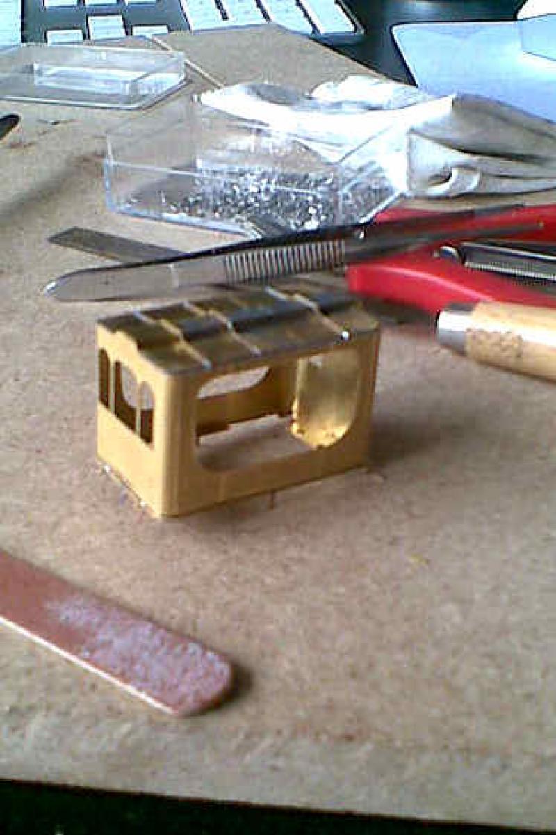

14 mei alweer, dat is toch weer lang geleden. Maar nu ik heel even rust had gevonden in een paar drukke weken van school,
heb ik nog wat gesoldeerd, overigens gaat het met mijn vinger weer uitstekend.
Er was zomaar opeens een cabine :o :o

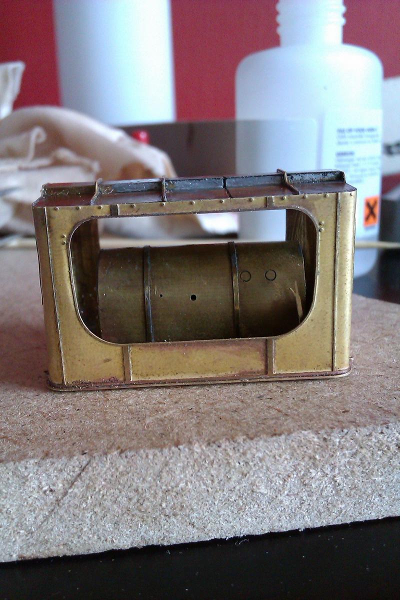

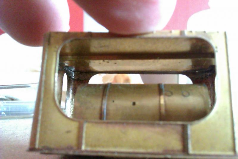

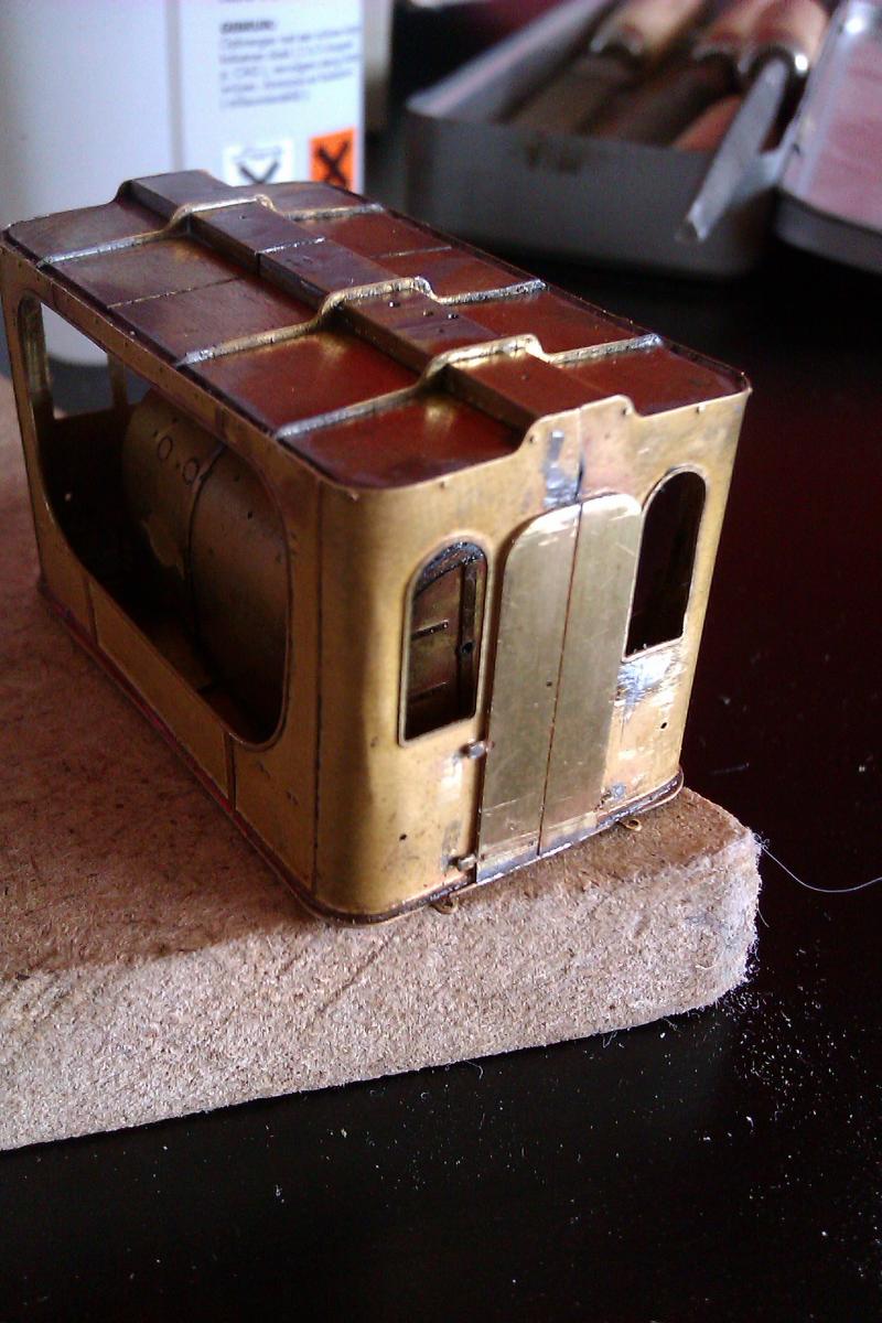

Ik had opeens weer zin om verder te bouwen aan mijn HSM 225-228, waarvan mijn nummer 227 krijgt. Dus het doosje maar weer opgezocht en de stand van zaken bekeken.

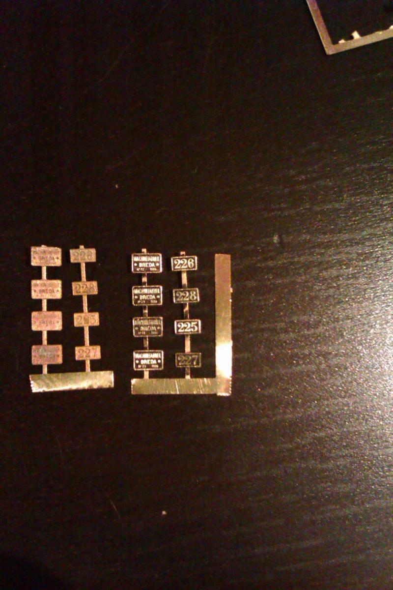

Ik had een hele tijd terug ook al de nummerschildjes gekregen, met mijn camera/mobiel niet te lezen, maar met het blote oog en een beetje stilhouden staat er duidelijk 228 en MACHINEFABRIEK BREDA en nog iets heel erg kleins 8)

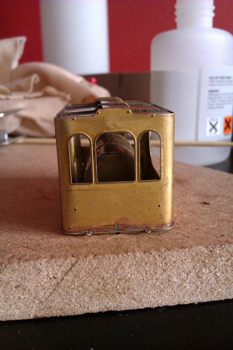

Goed, de cabine had ik in grote lijnen al af, even de laatste puntjes op de i gezet. Zoals: onderste deel van waterreservoir, kolenreservoir en deur aan de buitenkant. De leidingen op het dak moeten nog even op zich laten wachten ;)
Verder heb ik een beetje lopen vijlen om alles glad te krijgen. Ik heb overigens wel lopen klungelen met die deur, die komt er op te liggen. Wou het eerst heel voorzichtig gaan solderen, uiteindelijk toch maar met Olba vastgezet ;D Dat tin werd geen succes.
Nu even een paar foto's die misschien al eerder zijn gepost, maar iets scherper en toch in een ietsie verder stadium.
De schildjes heb ik ingekleurd met een zwarte Edding, waarna ik ze met de bovenkant over een wit stuk papier heb geveegd. Hierdoor blijft het zwart alleen in de verdiepte delen over en krijg je dit als resultaat. Links en rechts zie je het verschil.
Frontaal genomen, de bochten zijn aardig strak moet ik zeggen, daar ben ik echt trots op!
De zijkanten, let vooral ook op de handel, erg fijn! Ik heb hem later 180 graden moeten draaien omdat het anders niet uitkwam met het kolenreservoir. Eerst passen en meten, daarna pas bakken Mathyn!
De andere kop, met deur. Als je door het linkse raampje kijkt, zie je de rookkastdeur zitten!

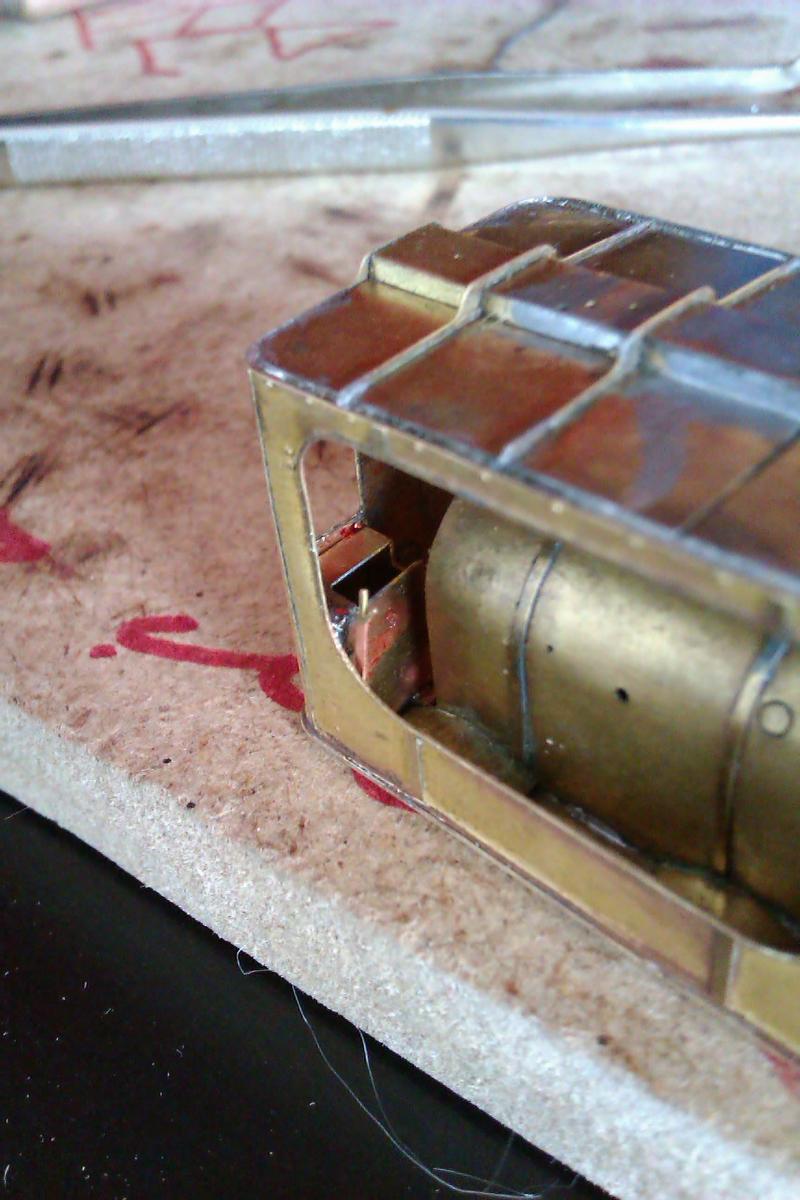

Beetje vage foto, maar duidelijk te zien is het reservoir in het dak voor het water.

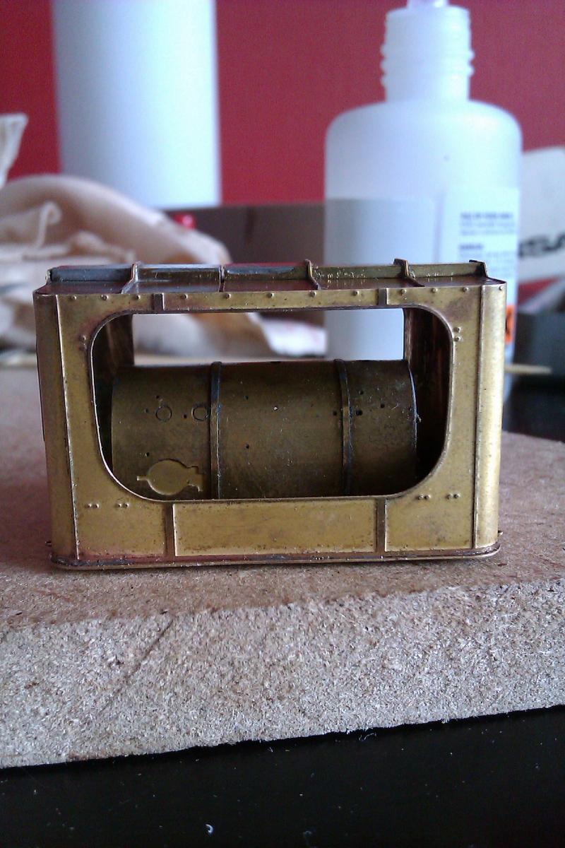

Het kolenreservoir en de omgedraaide handel. Erg leuk hoekje zo (y)
Goed, ik heb de smaak weer te pakken en hoop toch snel weer een update te kunnen maken. Ik ga nu eerst weer even verder met het ontcijferen van alle onderdelen.
Als iemand een site weet, of zelf nog informatie heeft over de HSM 225-228 reeks en wat er zoal achter hing, dan zou ik dat heel graag willen horen! Want hoe meer foto's/tekeningen ik krijg, hoe mooier ik het kan maken. Zo heb ik maar van één zijkant een tekening, en zou ik graag nog een tekening van de andere zijkant willen hebben.
