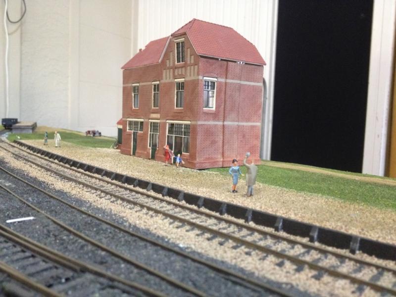

Er is niks beters dan een deadline om er een beetje vaart achter het bouwen te zetten...
Na een tijdje stilstand is de bouw van het stationsgebouw weer opgepakt om het een beetje toonbaar te maken voor een show, die nu weer achter de rug is (en ook een slordige 400km op de kilometerteller, en nog niet eens de provincie uit geweest :-X)
Totnutoe is het me niet gelukt om baksteenplaat mooi te voegen, maar met de aanpak van Hans_omBC; eerst alles de voegkleur schilderen en de baksteenkleur er overheen drybrushen is het me gelukt om een mooi resultaat te berijken.
De volgende uitdaging was ramen schilderen. Foto's van NOLS stations uit de jaren '30 gaven twee keuze's, lichte lijsten buitenom en donkere binnenom, of andersom. Ge keuze is gevallen op donkergroen met creme buitenlijst. Ook is het dak aangepakt. Het is een laminaat van styreen en een zelfgetekende 3D print die al een tijdje in een hoekje lag. De juiste stijl dakpannen waren niet verkrijgbaar, dus dan maar wat tekenen in AutoCAD zodat het meteen klopt. De print is in FUD, en met een dikte van 0,5mm moet het gelamineerd met een stuk styreen worden om het voldoende stevigheid te geven. Maar dan heb je ook wat.
Nu eens proberen om de vaart er in te houden en de rest van het station helemaal af te bouwen.

Hoi Rick,
Dat ziet er geweldig fraai uit, als ik het goed heb is dit stationsgebouw van Rolde en Gramsbergen, in het laatste stationsgebouw zit nu een café in met een terras op het perron net als Mariënberg ,Ommen en Dalfsen.
Het heeft wel even geduurd met een update, maar zeker de moeite waard  (y)
mvgr Evert en Bas

« Reactie #141 Gepost op: 25 July 2015, 10:14:58 »
Hoi Evert/Bas,
Bedankt voord de complimenten. Het is inderdaad een station volgens het type Rolde, met als uitgangspunt station Gieten in de jaren '30 (er waren een aantal onderlinge verschillen in de 8 stations volgens hetzelfde bestek) Foto's van Rolde en Gramsbergen (en de andere 6) gebruik ik voor details en ter vergelijking met de bestekken, die meestal, maar niet altijd de waarheid weergeven.

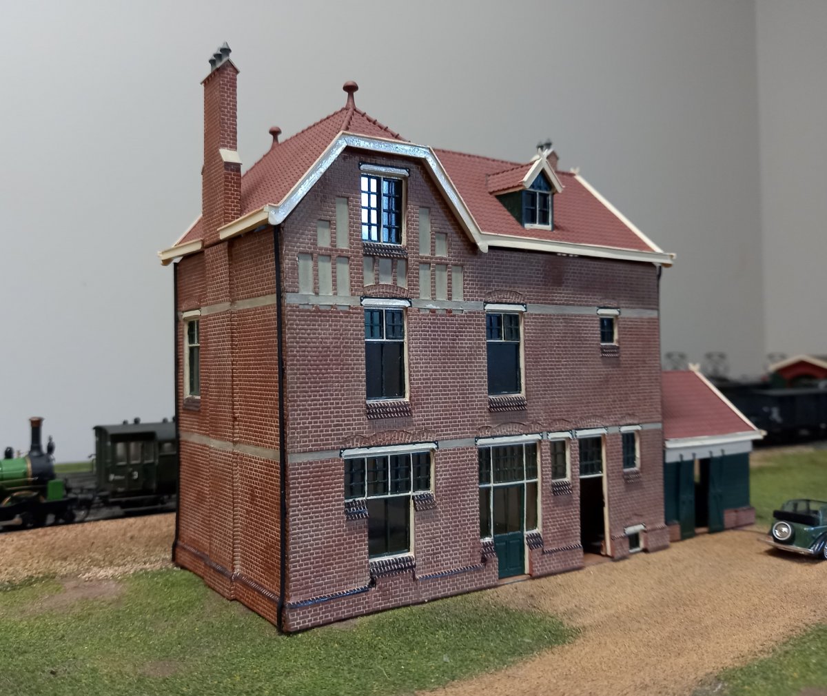

*Stofferdestof kuch kuch proest* "hier moet toch ergens een draadje zijn...  Ah! Gevonden!"
Naast al het materieelbouwen is het hoog tijd dat ik eens wat plaats van de baan. Zo nu en dan knutsel ik eens wat eraan, maar voordat ik eer aan toe kom om een paar foto's te plaatsen ben ik alweer bezig met het volgende materieelprojectje.
Enfin, zo staat het station er nu bij:
En dan een paar stapjes terug, de dakkapel. Voor het model is het een redelijk recente aanbouw. De basis is styreenplaat.
Likje verf erop, wat glas en wat 3D geprinte dakplaten en het lijkt al ergens op.
Dan moet het dak eraan geloven. Eerst voorzichtig dakpannen wegknabbelen
Gevolgd door wat zwaarder sloopwerk.
Met een beetje passen, meten, lijmen en schilderen ziet het er dan best aardig uit.

Mooi stukje werk. Had deze draad nog niet gezien. Zal het eens doornemen (y)

Prachtig, Rick! Zowel het stationsgebouw als de recentere bouwsels. Daarom ben ik erg blij dat mijn Driemaster bij jou terechtgekomen is.
