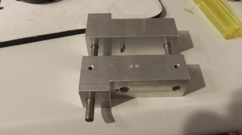

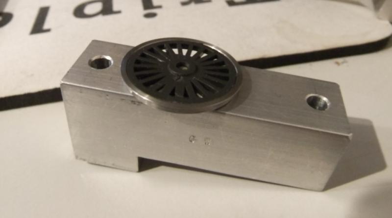

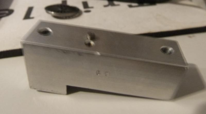

Het gaat ongeveer zo:
Eerst druk je 1 wiel op de as. Daarna doe je die in de lok en legt het andere wiel voor het gat van de as. Dan zet je de crankpin van beide wielen in de gaatjes aan de binnenkant van de tool en knijpt de twee helften van de tool samen. Het is makkelijker dan ik het hier kan beschrijven en duurt nog geen minuut. De as zit daarna gelijk aan de buitenkant van de wielen en dat is vrijwel gelijk aan de juiste wielafstand.
Hier zie je een bewogen (sorry) foto van de binnenkant van het apparaat waar het wiel komt. Je ziet een piefje van 1/8" voor het asgat en daarnaast een gaatje, waarin een sleufje van net geen mm zit voor de crankpin:
Op deze foto zit er een gibson wiel om het piefje heen met zijn crankpin in het sleufje:
De andere helft is exact gelijk, dus als je de wielen op de tool hebt met de as er op de goede plaats tussenin (ik duw 1 wiel een beetje op de as), dan knijp je gewoon de 2 helften naar elkaar toe en klaar is Kees.
Leen.
