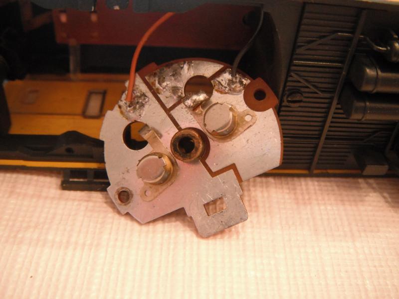

Hierbij zoals gevraagd foto van de motor (alleen het schild motor ligt in een badje van wasbenzine te weken).

Linker koolborstel is nog niet geïsoleerd.

@Henk, waar zie jij een connectje ? Ik meet 0 weerstand met de multimeter en hij rijd digitaal perfect.
Ik moet er wel bij vermelden, de clip voor stroomafname van de wielen van het motorhuis gebruik ik niet.

Dat laatste scheelt al een stuk ja, anders was die koolborstelhouder direct met de stroomafname verbonden.
Nu is wel die koolborstel electrisch verbonden met het hele motorhuis en dat motorhuis draait in het metalen chassis. Dat kan overigens, is ook mijn ervaring, maar ik weet niet of dat goed blijft gaan.
Op het Fleischmann motorschild voor digitaal bedrijf is de hele boel geïsoleerd.

maar... de achterkant van het motorschild is niet van geleidend materiaal, wat betekend dat deze geen enkel contact maakt het met het motorhuis toch ?
Dan moet het geen probleem opleveren.

Het linker bevestigingsboutje maakt een direct electrisch contact tussen dat printspoor en het motorhuis. Daarom zit dat ter rechterzijde ook anders in elkaar. Je hebt een blank stukje metaal van het motorhuis nodig om het te kunnen meten.
Het gaat goed omdat om de een of andere reden er niet zomaar electrisch contact onstaat tussen motorhuis en chassis. Mogelijk vanwege diezelfde laklaag.

Got it....
Er zit onder het linkerschroefje een klein plastic ringetje wat ervoor zorgt dat dit niet gebeurt.

Blijft in mijn optiek dan nog gewaagd, schoefje hoeft maar zijdelings de print te raken en je hebt contact. Ik heb zelf de printbaan van de print geslepen bij het linker schroefje zodat ik 100% zeker ben dat een foutje niet kan gebeuren.

Het kunststof ringetje isoleert NIET de stroomtoevoer naar motorschild, dus advies even isoleren.
Zelf heb ik ook nog het contact (links) met de naaf (anker) geheel geisoleerd.

even om het schroefje heen krabbelen met een staal pennetje en het schroefje maakt geen contact meer met het motorhuis
zo heb ik dat bij alle V100 loc's ook gedaan. meete netjes 0 bij de multimeter.
isolatie ringetje is inderdaad net niet genoeg. er zou maar net het schroefje raken en pats weg decodertje.

Zo net even de Dremel gepakt en ook bij mij het schroefje los gemaakt van de linker koolborstel.
