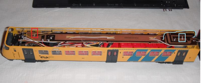

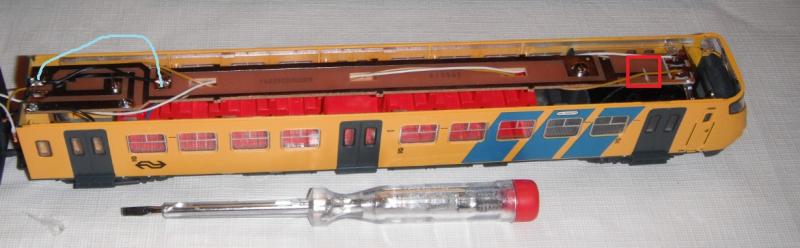

« Reactie #4 Gepost op: 22 February 2011, 18:37:07 »
Even 2 fotos gemaakt (kwalteit is niet best).
In de rode vakjes printbaan doorslijpen.
De blauwe draadjes zijn doorverbinders.
Aan het einde van de printplaat de diodes (kleine ronde platte schijfjes onder de lampjes uithalen.
Witte en gele draad op de uiteinde van de print solderen (blauwe draad gezamelijke massa is niet nodig) via het ijzeren chassis krijgen de lampjes deze.
Let op: wel even hij ijzeren stripje van de pantograaf uit de binnen kant van het dak schroeven ;-)
Heb je meer info nodig dan hoor ik het wel.

Vergeet alsjeblieft niet TUSSEN de diodes de printbaan ook door te slijpen, doe je dat niet, dan maak je sluiting tussen 2 functie-uitgangen: Van ESU's weet ik dat die knap wat mishandeling kunnen hebben voor ze echt het loodje leggen, maar andere decoders zouden wel eens met minder genoegen kunnen nemen.

Juist, en nu we toch bezig zijn, let op dat de ijzerenstripjes goed tegen de pootjes van de lampjes zitten, bij mij zaten ze de eerste keer scheef. Je raad het al kortsluiting.

De diodes (kleine platte rondjes) hoef je niet onder de lipjes naar de lampen vandaan te halen. Gewoon de printbanen er naar toe doorslijpen en de decoder draden OP de lipjes solderen. Scheelt een hoop gepruts.
Als je de diodes eruit haalt, dan hoeft er geen elektrische verbinding tussen beide contactlippen meer te zijn. Kan wel gebeuren als de lippen niet erg stevig aan de print zijn teruggezet en elkaar raken. Zet je ze goed terug, dan werkt het prima.
Is er per ongeluk wel elektrisch contact tussen beide lippen, dan is er overigens nog weinig aan de hand. Front- en sluitseinen branden dan in beide richtingen, maar er gaat niks kapot. Even goed zetten en klaar.
De waarschuwing van Jeroen dat de lippen goed op de lampjes moeten rusten, is wel van belang. Als de lippen het metalen chassis waarin de lampjes zitten raakt, dan heb je een kortsluiting tussen functieuitgang en stroomafname en daar kunnen de meeste decoders maar kort tegen.
Verder zal het motorschild op de bekende wijze moeten worden bewerkt, zodat de koolborstelhouders volledig van het motorhuis worden geïsoleerd. Je kunt ook een vervangend motorschild aanschaffen.
Duidelijke foto's van Jeroen. Zelf laat ik de tweepolige stekker tussen de bakken altijd zitten en gebruik die voor de stroomdoorgave. In de motorloze bak dan een functiedecoder. Maar dat is ieders persoonlijke voorkeur.
