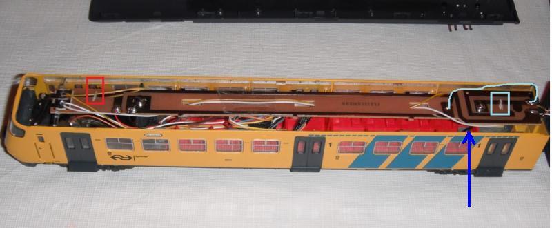

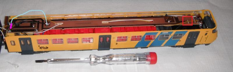

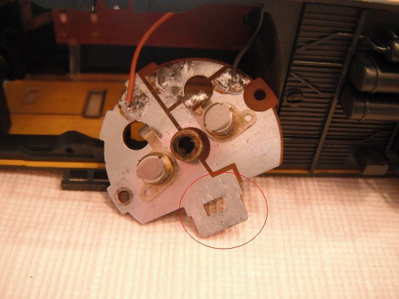

Ik ben inmiddels begonnen. Ik heb, volgens mij, alles gedaan wat je door gegeven had. Nu heb ik echter nog een paar vraagjes:
1) Op het motorschild zit een koperen sleper die contact maakt met de wielen. Moet deze er op blijven zitten. Zie foto van het motorschild met rode kring erom heen)
2) Bij de motorwagen zit een zwarte draad die van het achterste draaistel naar de printplaat wordt geleid. Moet deze weer ergens vast gesoldeerd worden? (zie foto met blauwe pijl)
3) Bij de motorloze bak zit bij mij een doorverbind stukje tussen 2 printplaat banen (zie foto roze streep) Moet deze erop blijven zitten, of moet deze verwijderd worden?
Ik neem aan dat de draadjes waar het stekkertje aan vast zit gewoon kunnen blijven zitten op de print waar ze nu zitten.

Steven,
Ik raad aan om de sleper te behouden, hoemeer stroomafname van de wielen hoe beter.
Waar je wel op moet letten is dat je de sleper isoleert van het motorschild, dit kan door bijvoorbeeld met een dremel of kraspen het metaal door te krassen.
Ik heb de stekker opnieuw bedraad, maar wel op de zelfde plaats.
Letop, volgens mij wisselt de printbaan in door de bekabeling, wat achter rechts is wordt na aansluiten voor links. Kan je makkelijk meten met een multimeter.
Je moet inderdaad de draad vanaf het draaistel weer op de print solderen, ook deze verbeterd de stroomafname van de rails. (wel even goed doormeten dat je hem op de goede kant aansluit, hij neemt maar stroom af van een kant.
Succes.

Hey Jeroen,
De stekker op de motorloze bak laat ik gewoon zitten. Wat ik bedoelde met dat roze streepje is, dat op de plaats waar ik het roze streepje getrokken heb, daar ligt een ijzeren verbinding tussen die 2 printbanen. Kan er iets fout gaan als die 2 printbanen verbonden zijn, of moet ik die ijzeren verbinding weghalen? Ik heb helaas geen multimeter, kan niks doormeten.
En over dat zwarte draadje in de motorwagen, op dezelfde plaats vastsolderen, zie foto bij de blauwe stip in de buurt van de blauwe pijl.
echt super bedankt voor de info....
Grtz,
Steven

Bij roze streepje, kan je de brug laten zitten.
Bij blauwe pijl, draden zitten opdezelfde plaats.
Misschien goed idee, rap naar de Gamma en koop een multimeter van een paar euro.
Voorkomt een hoop ellende.
