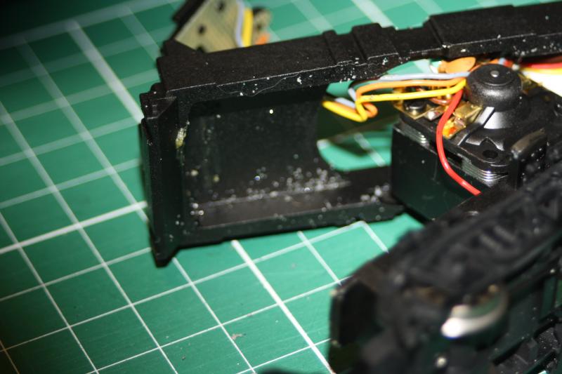

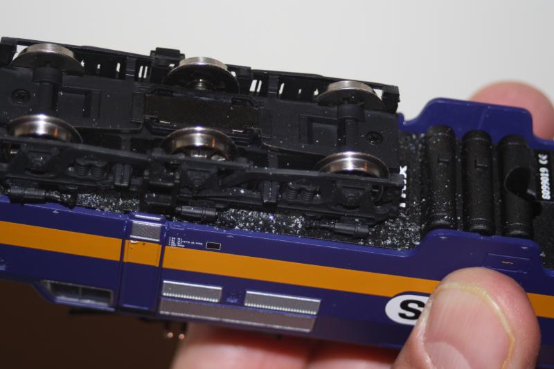

Ik kom bij 2 Trix 1200 eloc's (De geel grijze en de ACTS versie) verontrustende metaaldeeltjes tegen.
Beide loc's heb ik na aanschaf een aantal rondjes voor en achteruit laten draaien. Maakten wel veel geluid, maar dat schijnt bij Trix helaas een vaker voorkomend verschijnsel te zijn.
Afgelopen weekend liet ik de ACTS loc voor het eerst weer na de aankoop onbelast op lage snelheid een testrondje maken, maar de loc wipte in het eerste rondje gelijk uit de rails in een bocht naar rechts. Na hersporen wipte de loc in de volgende bocht naar rechts er weer uit. Beide keren met het motordraaistel welke voorop zat. Toen ik de loc inspecteerde viel me eerst op dat het motordraaistel stroef bewoog en daarna zag ik allemaal metaalslijpsel onderaan de loc zitten. De Geelgrijze versie bleek die deeltjes ook (in mindere mate ) te hebben.
Ik heb de loc nog opengemaakt maar ik kan niet direct zien waar dat vandaan komt. Er zijn geen grote slijtsporen te zien, maar dat kan eigenlijk ook haast niet omdat de loc's amper gereden hebben sinds de aanschaf. Zie foto's.
Wat kan het probleem zijn en hoe is dat (structureel) op te lossen? Wie heeft dit ook eerder mee gemaakt. De ACTS loc heb ik pas in juli 2010 gekocht. Daar kan ik vast nog mee terug. De Geelgrijze versie heb ik al veel langer (als vitrinemodel) dus daar is de garantie van verlopen.
Ik heb ook een blauwe versie en die heeft het niet. Deze Trix 1200 maakt echter ook veel minder herrie dan de geelgrijze en de ACTS versie.
Christoffel

Het slijpsel is niet magnetisch. Het kan heel misschien komen van het koud metaal op metaal slijten van het draaistel met de kap van de loc. Maar ik zie geen bijzondere slijtagesporen. Ik speur me rot. Het is ook lastig om een goede foto er van te maken.
Christoffel

Tja, dat is een goede vraag waarom het dan plakt  ???
Als ik er een magneetje bij hou blijft het ook niet echt aan die magneet plakken. Het slijpsel is ook een beetje vettig. Dius ik weet niet zeker of het plakt door het vet of door een eventuele magnetische kracht. Het lijkt wel of de hele constructie goed in het vet is gezet om een beetje goed te bewegen..
De kap en de basis van het draaistel is zelf ook niet magnetisch aan te trekken met een klein magneetje. Ik weet niet wat het basis materiaal is van de kap, maar in ieder geval geen magnetisch materiaal.
Ik heb de baan afgezocht en ook gestofzuigd met een railstofzuiger van Lux. Daar kwam geen slijpsel bij vrij. De optie van schoonmaken en opnieuw proberen ga ik zeker doen. Misschien is het wel slijpsel dat eerder in de kap is terechtgekomen toe ze de bovenkant van het motordraaistel hebben afgefreesd.
Christoffel
