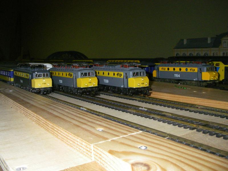

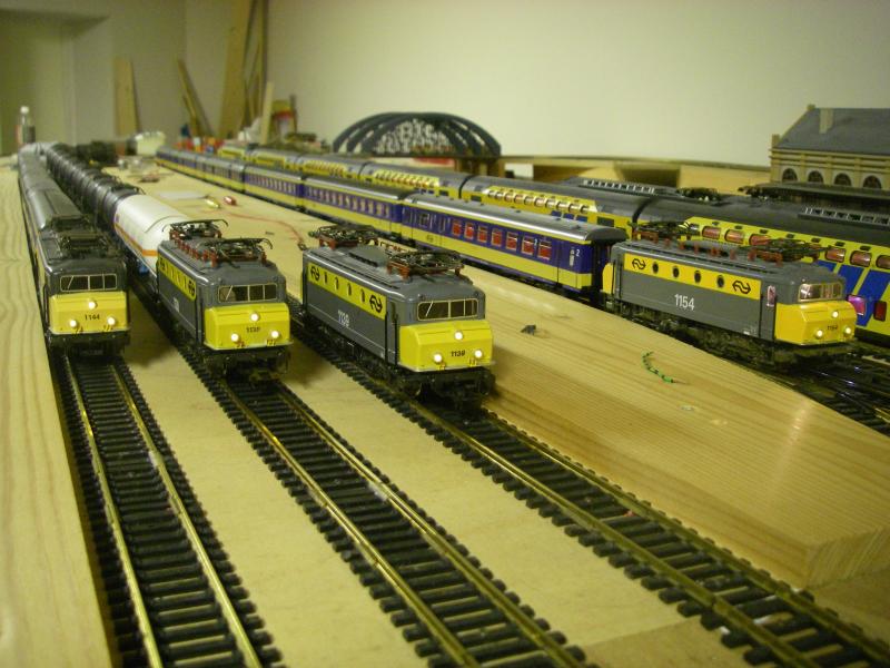

Voor de volledigheid een line-up foto van de 4 1100-en welke in gebruik zijn (1144, 1130, 1139 en 1154), allemaal uitgerust met een Kuehn decoder, cabineverlichting, LED frontseinen en een flinke buffercondensator voor als de stroomafname het even laat afweten.
Ze rijden alle 4 goed, ik ben er blij mee.
Jelle.
