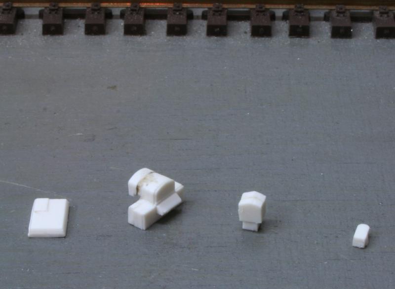

vandaag de eerste dingen kunnen frezen:
Alles prototypen, zouden nog wat aanpassingen bekomen. van links naar rechts: Wisselmotor I, wisselmotor II, Wisselaansluitkastje, Potje

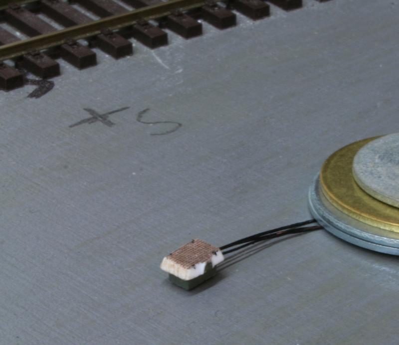

De Trafo is al een stap verder en heeft enkele tikjes verf bekomen.

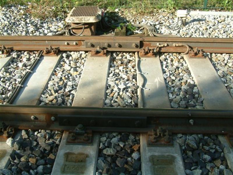

Netjes Bernd, alleen lijkt het of je alleen een likje verf bovenop hebt gegeven, opzij ziet het er nog wat witjes uit.

In 't echt hebben ze toch ook een witte rand....

Ach ja...
ik dacht dat ze in het echt grijs waren

Ik had gedacht, dat jij bedoelt dat het niet echt dekkend is gekleurd, dit zie ik nu ook op het plaatje.
De Trafo is maar slechts 6x8mm en ik wou de verf erg dun op zetten omdat de gravering goed te zien blijft...
Als ik op de plaatjes kijk, dan lijken de flanken van de trafo nog iets te stijl. Ik zou het nog eens met een 90° freesje probeeren.

Klopt, in het echie hebben ze een witte rand. De verdere behuizing is grijs.
Maar door vervuiling worden ze al snel bruin of vies van kleur.

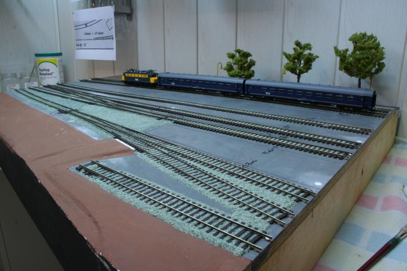

Zo de laatste dagen altijd een stukje geballastet en de plaatsen voor de details markeert:

Hallo Bernd,
Wat een werk heb je jezelf op je hals gehaald, het gaat er echter wel mooi uitzien.
Ga je de ballast nog wat verweren zodat het uiteindelijk nog wat donkerder wordt?

Ja, ik zou de balast nog een roestige kleur geven, maar dit wil ik altijd in een batch van drie modules verouderen, omdat de overgangen goed bij elkaar passen qua kleur, dus het moet nog iets wachten...
Ohja, de werk is veel, maar ik ben het zelf schuld...

Aha, Ga je nog bijhouden hoe je de kleur mengt, zodat je later weer tot dezelfde kleur kan komen?
En ja je bent zelf schuldig aan al het werk dat je jezelf op de hals haalt

Niet helemaal. Ze worden normaal gesproken met een zwatre gietijzeren deksel geleverd. Tegenwoordig ook wel met een gelaste deksel van tranenplaat. In beide gevallen zonder witte rand.
De randen worden later vaak met witkalk bewerkt Dit om ze in de nacht beter zichtbaar te maken. Maar dit is niet AF fabriek.

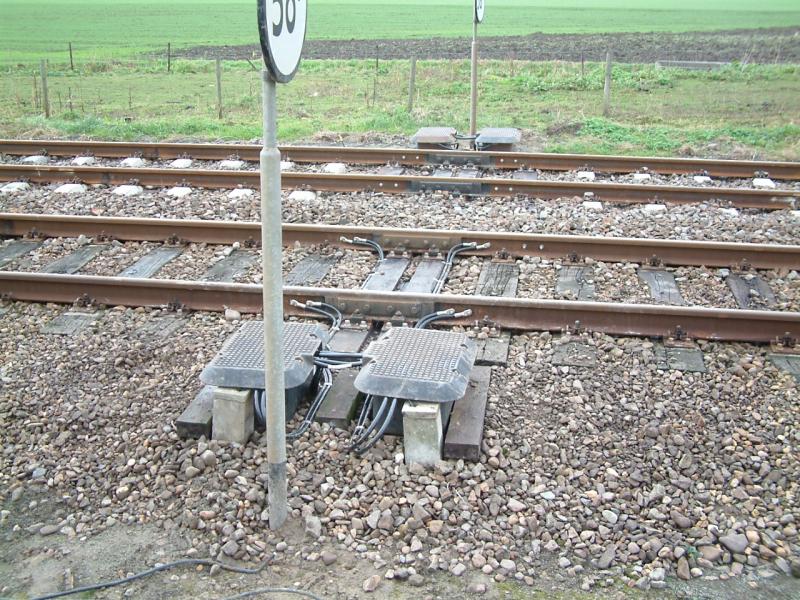

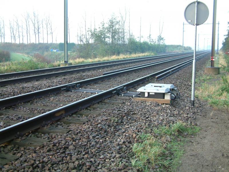

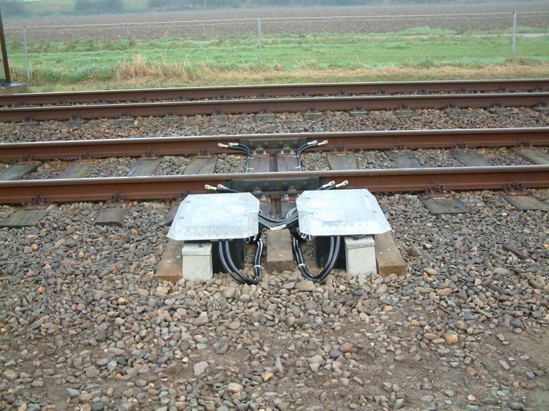

Nog wat plaatjes van net nieuw geplaatste spoelen. Met gietijzeren en gelaste deksels. Ergens in de buurt van 's Heerarendskerke. medio 2005.

@Andre, bedankt voor de plaatjes, altijd mooi om te zien hoeveel details in de sporen zitten! Zijn deze Trafos bij elke scheiding (sectie) te vinden? Èén per block? Dan zou ik de verdeling van de Trafos gelijk kunnen maken aan de detectie secties van het Programma...
