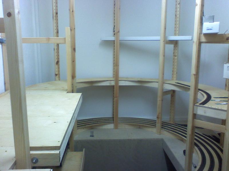

Vandaag nog eens op de club langs gekomen en nog even wat op gemeten om verder te kunnen met de planning. Bij deze gelegenheid nog even snel wat plaatjes gedaan:
Groet
Bernd

Jos001
Berichten: 1270
N en G rijder
Re:Gouda in H0
Reactie #964 Gepost op:
02 May 2010, 13:14:04 »
Indrukwekkend hoor Bernd

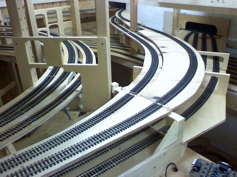

fissy
Berichten: 4312
Re:Gouda in H0
Reactie #965 Gepost op:
04 May 2010, 08:42:50 »
ja, vooral verwarrend, ben zelf vaak de weg kwijt in de spiraal
De volgende rondjes in de spiraal werden dan iets minder spectaculair , slecht de verbinding van deze niveau met de nieuwe schaduwstation, maar dit zijn nog 3,5 rondjes naar boven bouwen, dus nog 50 flexrails te gaan. Staan nu al een maand in de bestelling
Groet
Bernd

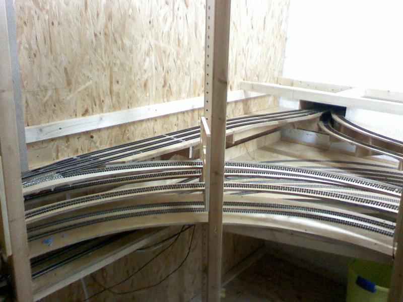

Berichten: 4312
Re:Gouda in H0
Reactie #966 Gepost op:
09 May 2010, 08:05:36 »
gisteren weer op de club gewezen en natuurlijk ook iets gebouwd...
Ik ben begonnen met de tweede niveau van de shaduwstation. De eerste delen in elkaar gezet en omdat het steeds leuk blijft, het eerste spoor geplaatst
De naam van dit niveau is nog "Zoetermeer" maar ik denk zou beter naar "Den Haag" gewijzigd werden.

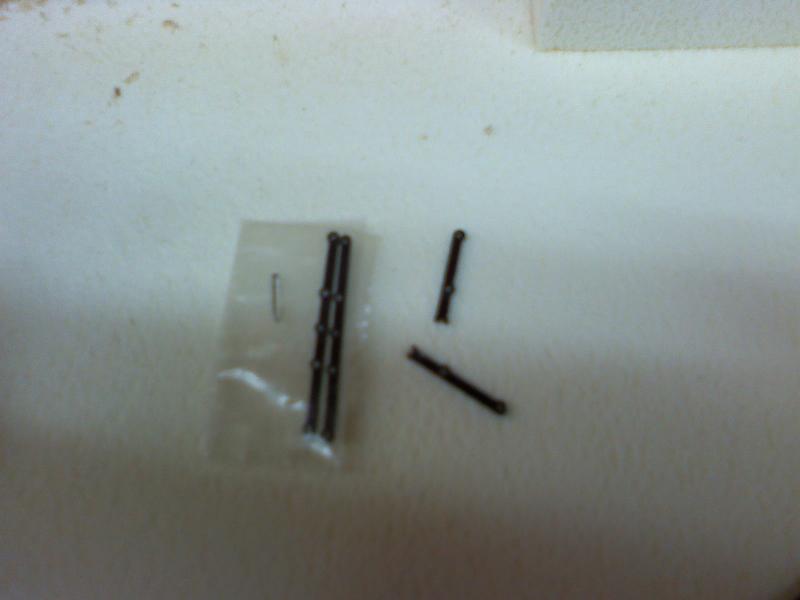

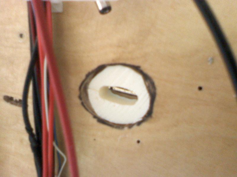

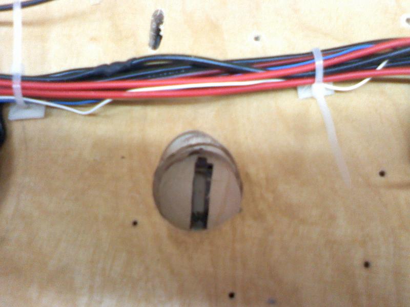

Er komt weer een rijdaag aan, daarom ben ik begonnen een defecte wissel, die gebroken is voor de laatste tenonstelling, weer te repareren.
deze dus.
De wissel is heel belangrijk voor een hele groep van sporen in de station, omdat deze op de laatste punt van de wisselstraat zit. De gebroken "Stellstange" kan ik niet even naar boven uitbouwen, omdat de constructie van de wisseltongen niet erg goed is. Ik moest dan wel van de onderkant beginnen....:
Met een frees heel "vorsichtig" van de onderkant gefreesd, tot ik aan de "Stellstange" was.
dan de beugels op gebogen en een nieuwe stang geplaats, had ik nog liggen van een bouwset.
De rest weer met een PE-Plaat dicht gezet, en de servo monteert.
Nu kan ik eindelijk weer alle sporen gebruiken...
