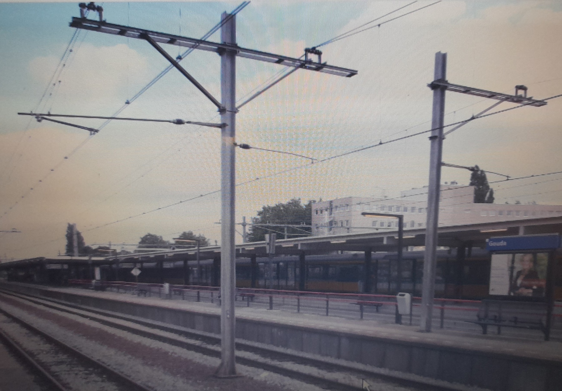

En dit ken ik onder de naam push/pull, kan je ook zien opdit plaatje. De ophangingen van de rijdraad een keer van links en een keer van rechts.
Ik dacht bij de opmerking van Martin aan deze variant:
Voor afleiden van de krachten mag dit ook handig zijn
Groet Bernd

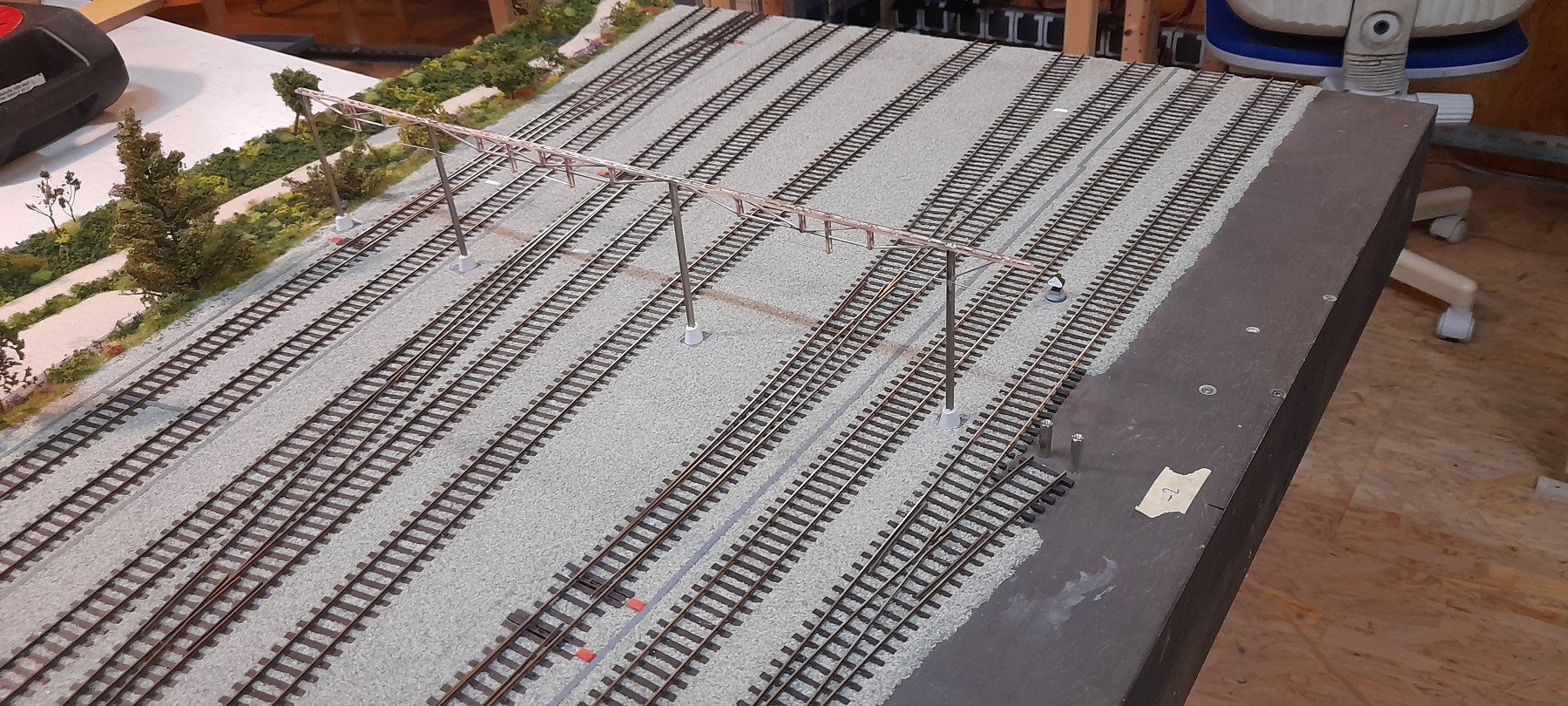

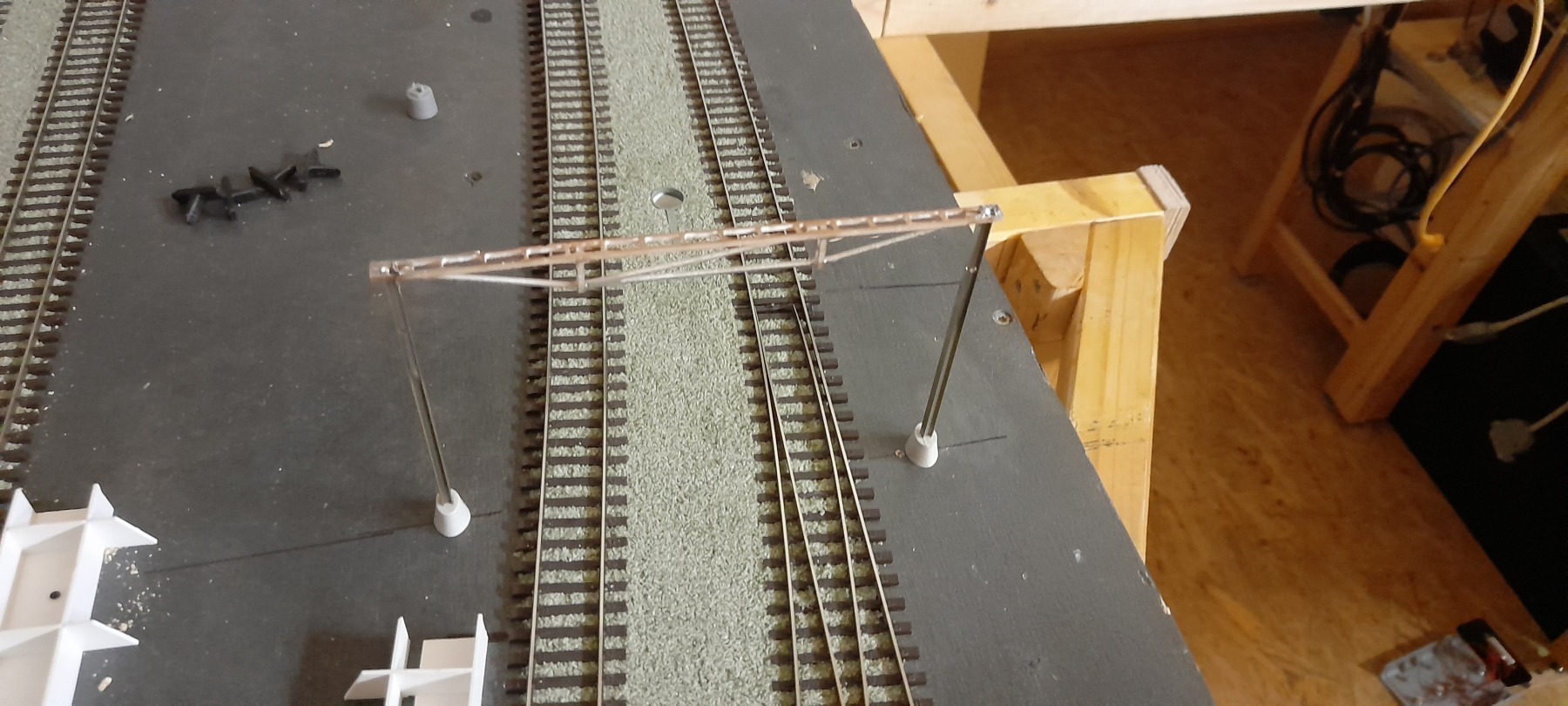

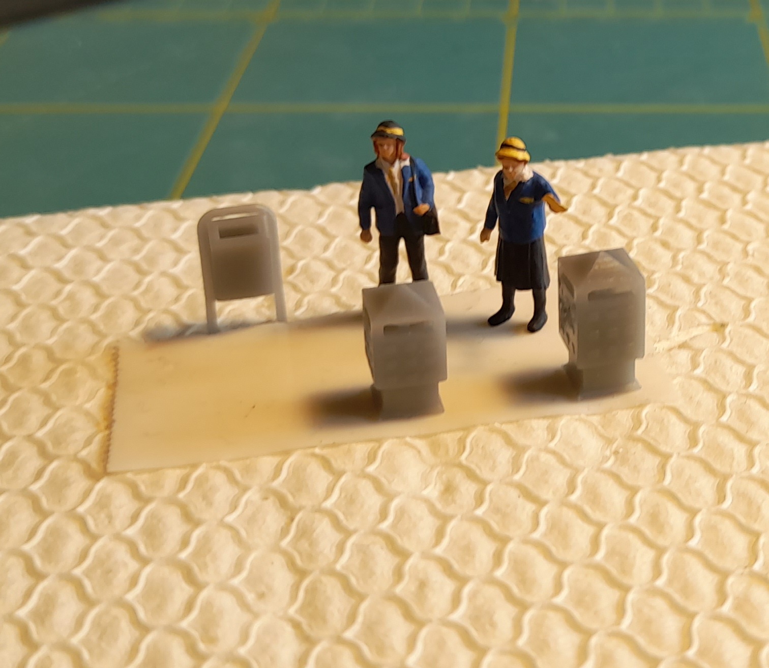

Al iets geleden nog de missende draagwerken gefreesd en gesoldeerd, maar nog niet uitgericht en schoon gemaakt:
Omdat ik dan sowieso bezig ben met bovenleiding nog wat fundamenten geprint voor de piko wagens van VSRT. Bijpassend locje had Torben in de verzameling...
Groet

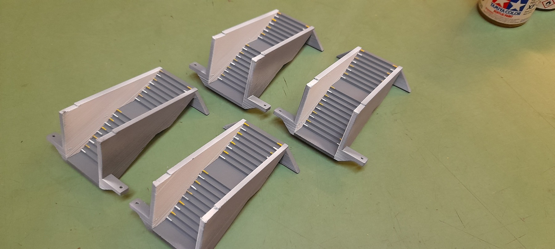

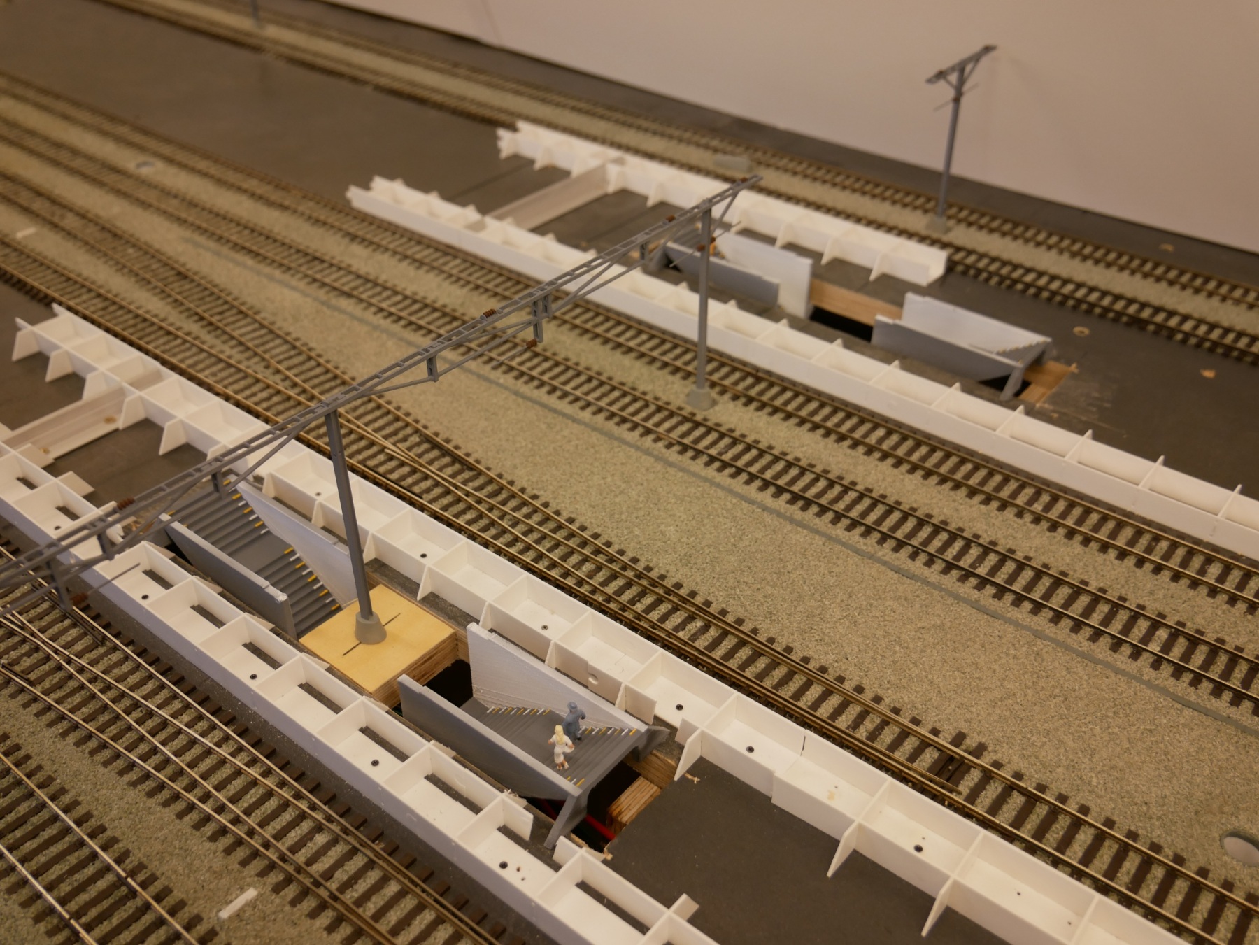

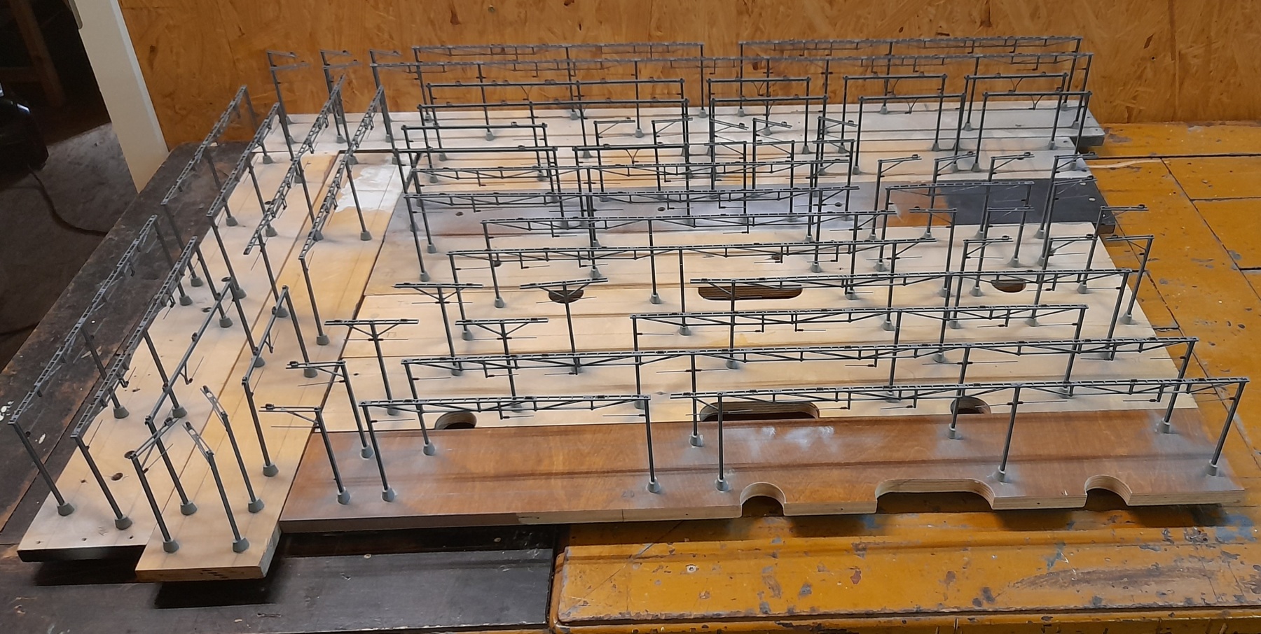

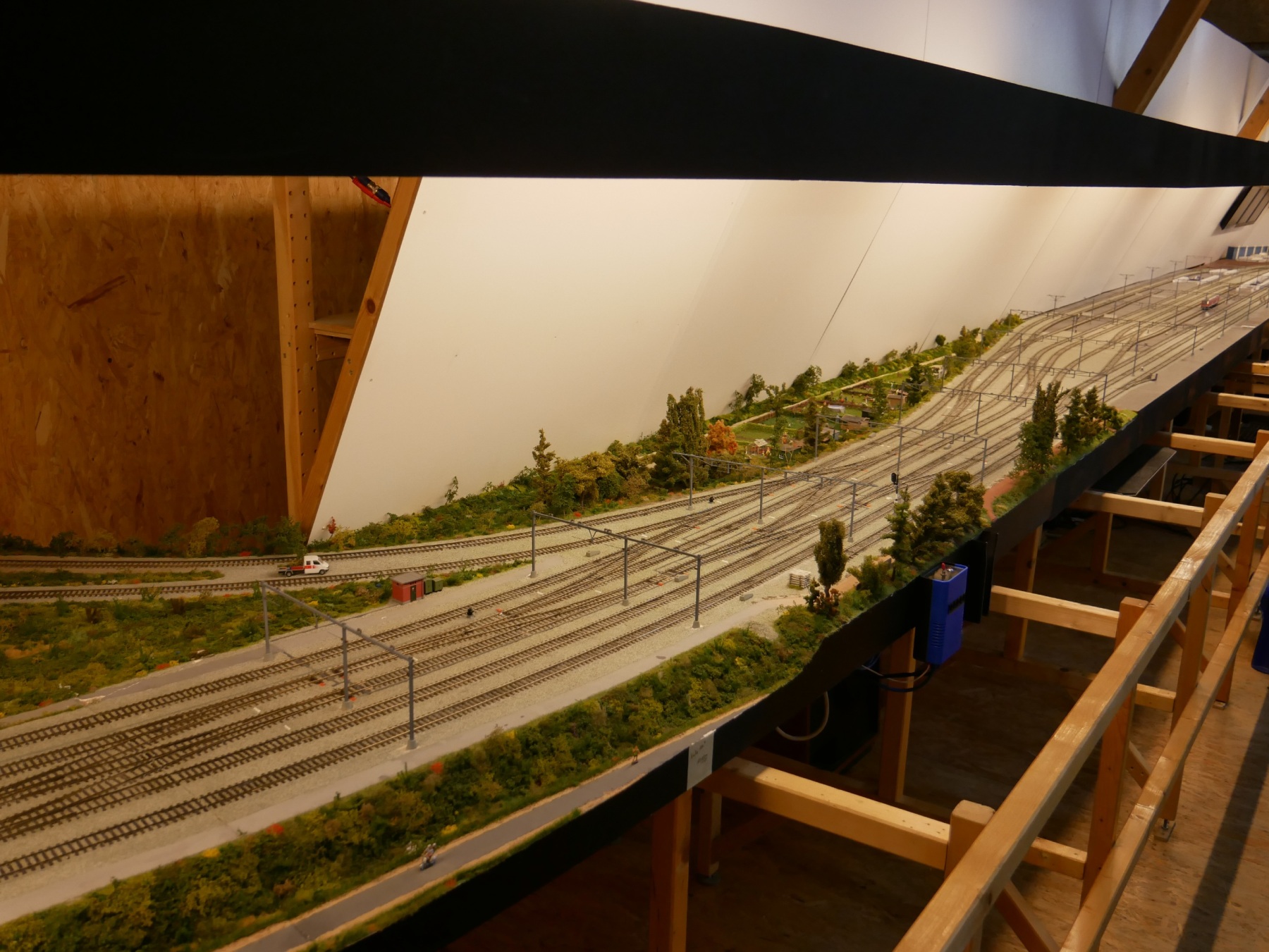

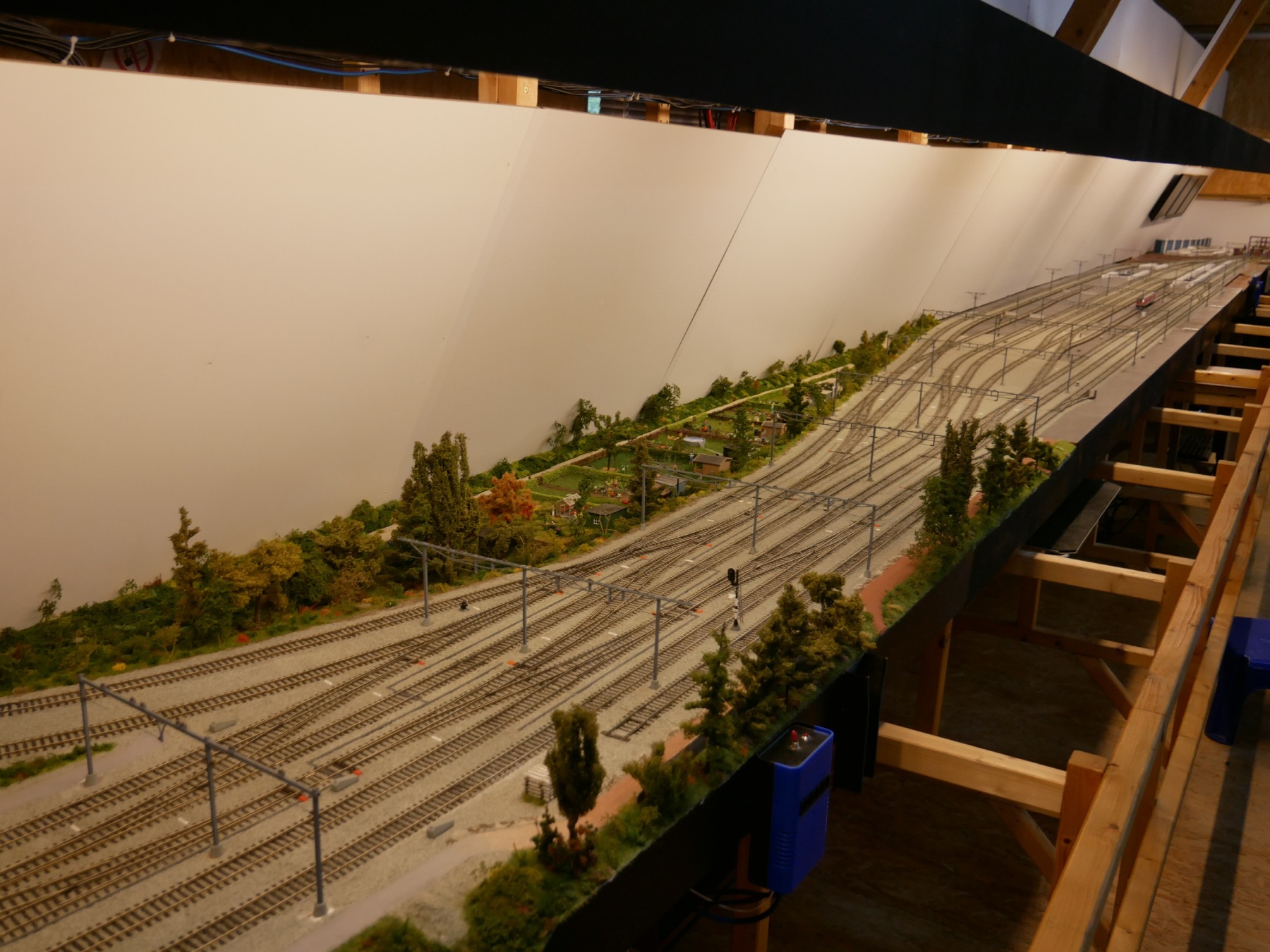

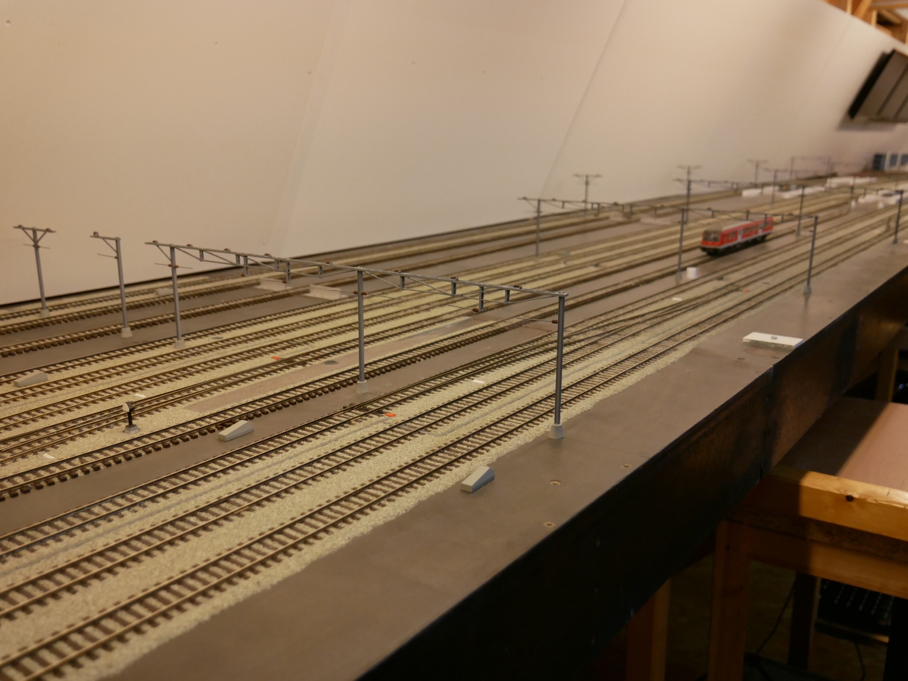

Inmiddels zijn alle portalen en masten gespuiten en gekleurd:
Omdat ik sowieso alle modules uit elkaar had gehaald, ben ik ook gestart met de trapjes naar de perrons. Komen uit de printer...
Hier nog wat plaatjes van het geheel, helaas missen er nog enkele masten
Nu nog de blokken voor de spanning afwerken...
Wordt verfolgt...
