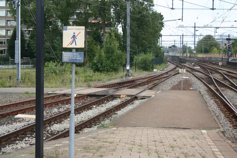

Ben ik de enige hier die ziet dat het een oude universele overweg is en geen Stelconplaten of wat dan ook voor platen.
Ik kan jullie garanderen dat de door mij gegeven maten aardig kloppen.
Ik kan ook zo vertellen dat deze overweg ongeveer 4,8 meter breed is (ofwel 1 x 1,2 + 2 x 1,8) en daarvoor
hoef ik niet naar Gouda.
MvG Peter,

Dank voor de antwoorden!
@Bert, dank voor de link, website levert helaas geen maten op..
@rene, waar haal je de maten van?
@Peter, dit is ook redelijk in de buurt van mijn maten, die ik aan hand van de stenen langs de elementen had vast gelegd
@Paul, dank voor het aanbod, maar net als Sander zegt, het is niet toegestaan...:
@chris, dank voor de link. Er is een wonderbaar pdf te vinden met alle maten, die ik nodig heb...

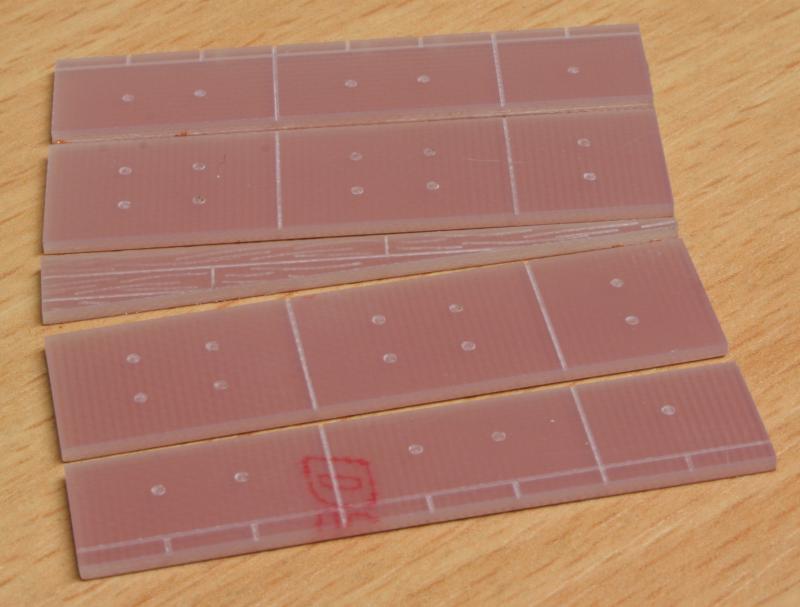

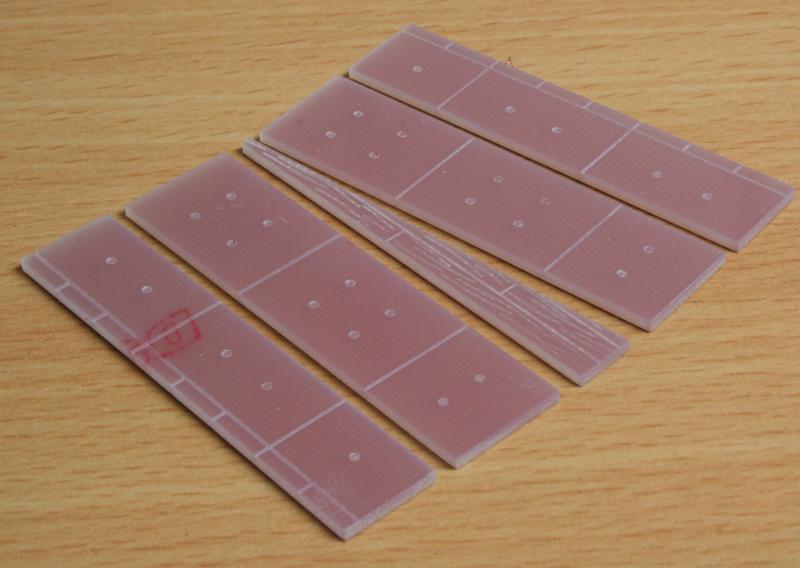

vanmorgen de overgang gefreesd in GFK-printplaat. Ik heb hier gekozen voor GFK omdat het super vast is, dan kan je met de railrubber geen schade aan maken. Verder zit de koperlaag op de onderzijde, hier kunnen nog bevestigingspunten onder gesoldeerd werden. Verder sluit het GFK Materiaal precies met het spoorstaaf van Tillig af
Ik heb de Platten met ook direct graveert in 0,1mm (houten bielsen) en 0,2 mm (betonen platten en pantserband). Helaas heb ik nog een klein fout in, zou ik misschien vanavond nog corrigeren...

Dat ziet er goed uit zeg, en slim om daar printplaat materiaal voor te gebruiken!!

bij deze de aangepaste overgang...:

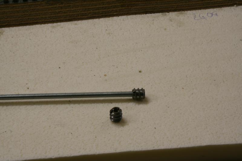

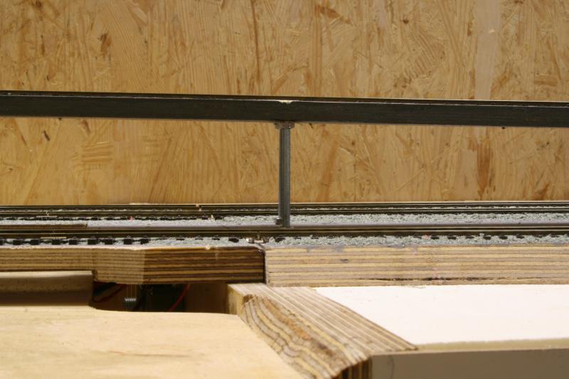

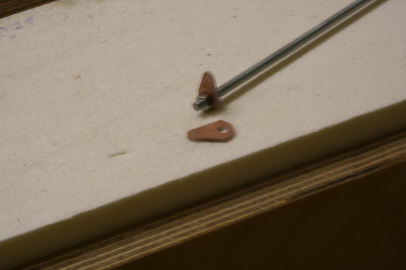

gisteren nog snel op de club langs geweest om wat kleine dingen te doen en de gevraagde plaatjes te nemen.
De flyover is gebaseerd op 40x M4 draadeinden, deze zijn met "4" moertjes vast gezet
De rest van de M4 draadeind zou nog met polystyreen beplakt werden, omdat het toch betonen pijler zijn.
een van de moertje, is een "Einschraubmutter" met "buitengewinde" voor in hout te zetten. Deze zit in de 9mm multiplex plaat van het flyover.
de elektrische contact loopt ook via de draadeinden, hiervoor heb ik uit printplaat contacten gefreesd, deze zitten aan de onderkant van het multiplex vast:

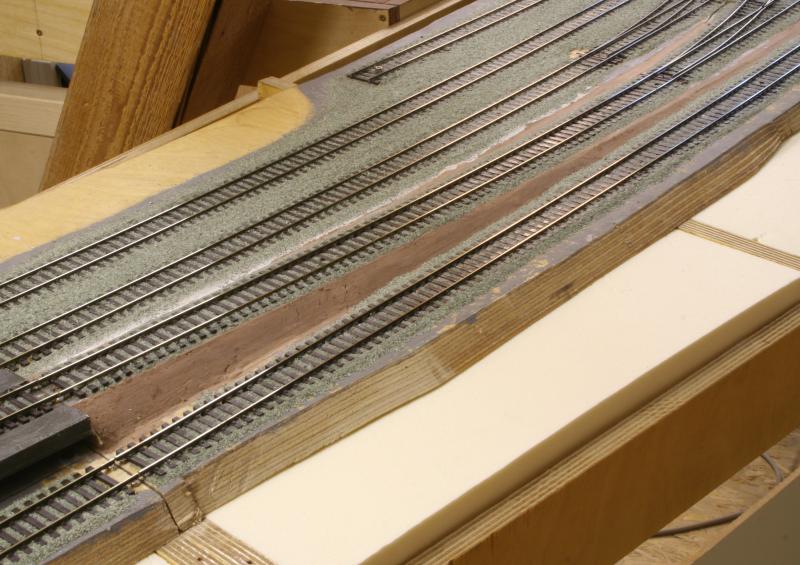

gisteren nog de spoordam voor de aanbinding van de flyover gemaakt en geballasted en de electronica klaar gemaakt. vandaag zou ik de rest ballasten en dan komen de testritten voor de flyover en de spiraal achter de muur.
