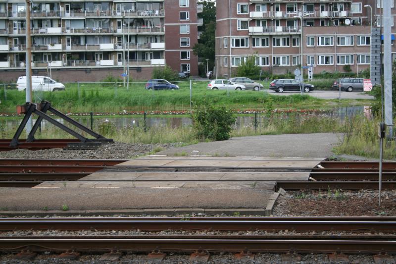

Ik was vanmorgen nog iets bezig met de planning van de modules. Ik heb de lengte van deze elementen tussen de spoorstaven nodig. Iemand een idee?

Bernd,
Google eens op "Stelcon", dat is (waarschijnlijk) de producent van deze plaat.
Gr, Bert

is opmeten in google earth een mogelijkheid voor je?

20 cm minder dan de spoorwijdte  ;)
Oh wacht je bedoelt de lengte  ::)
2x een element van 1,5meter+die breedte van het spoor - 20cm,
1x een element van 1,00 meter+die breedte van het spoor - 20cm.

Die enkele korte platen zijn 1,2 meter lang.
De 2 langere platen zijn 1,8 meter lang.
Gewoon even vergelijken met de dwarsliggerafstand in de nabijgelegen sporen
en je moet even de standaard maten van de overwegplaten weten.

Bernd, zijn die overwegplaten bij station Gouda?
Moet ik ze desnoods even gaan nameten woon redelik in de buurt en heb vast wel ergens even tijd om ze in 1:1 na te meten.

« Reactie #1105 Gepost op: 20 September 2010, 10:18:31 »
Dat is idd bij het station, maar niet op een plek waar je mag komen met je meetlintje.

Hoi Bernd.
Houd het op de breedte van 2 auto's naast elkaar met een tussenruimte van 30 cm en je zal danig in de buurd zijn.
De platen tussen de spoorstaven zijn 1,3 meter breed en die buiten de spoorstaven zijn 85 centimeter breed.

Bernd,
Je kan ook zoeken op Railcon, dat is Stelcon voor rail.
Bij www.meteoor.nl kan je veel info hierover vinden, ook afmetingen
