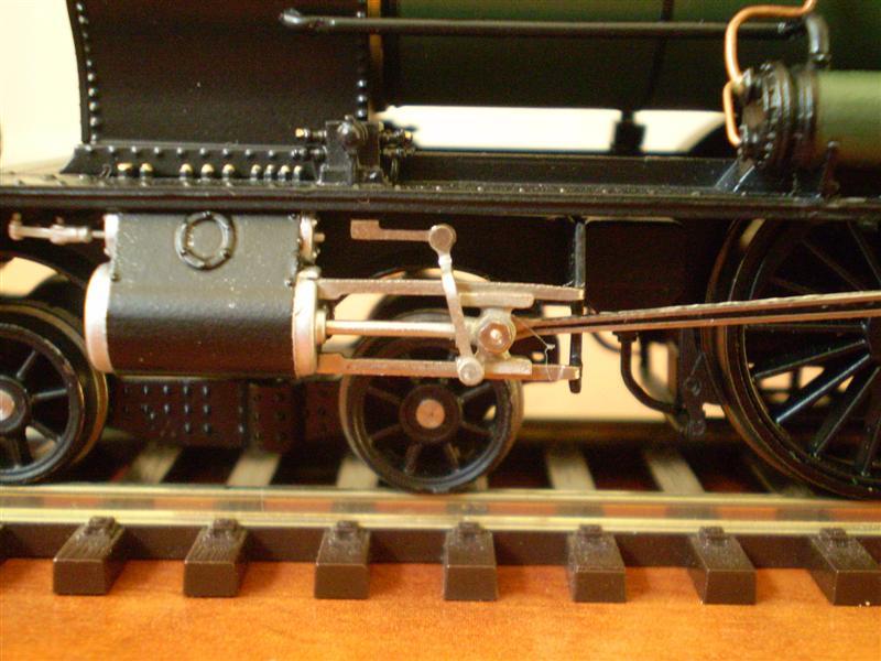

Nog een aandachtspuntje waar ik niet uit ben:
De aandrijfstang voor de smeerpers zit met een klein stangetje vast aan de kruiskop, maar deze zit rechts achter de kruiskop en links ervoor. Volgens mij moet deze aan beide kanten ervoor zitten. In het 3700 boek kom je verschillende aandrijvingen tegen, maar nooit met een aandrijving erachter.
Dit bedoelde ik dus met de scheve nummerplaat. Als deze met houtlijm vastzit, is die er zo af te wippen en weer goed te zetten. Ik zal eens contact opnemen met mijn leverancier.

« Reactie #1518 Gepost op: 22 October 2011, 16:16:15 »
Die is gewoon verkeerd gemonteerd Ivo. Handel had andere kant op moeten staan. Icm. de scheve nummerplaat zou ik hem simpelweg terugbrengen. Kan gebeuren.

« Reactie #1521 Gepost op: 24 October 2011, 22:13:11 »
Ivo, heeft het niet te maken met de pendel beweging van het stangetje?
Pendelt de arm niet zoals die moet doen? Dat wil zeggen: Bij cilinderstang helemaal in de cilinders, oliepersarm iets naar achteren en bij cilinderstang helemaal uitgeschoven, oliepersarm naar voren. Halverwege onder het aanhechtingspunt van de persstang naar beneden?
Ik heb ook al gekeken naar foto's met een volledig ingeschoven cilinderstang maar kan er geen vinden.
Grt Erwin

Ik heb wel dit plaatje op het forum gevonden, . . . . . . voor de kruiskop   . . . . .

Gerard,
Zo staat het op alle plaatjes in het 3700 boek en soms zit de stang direct op de kruiskop zonder horizontaal verlengstukje, maar dan betreft het volgens mij ook een andere smeerpers.
@Erwin,
ik denk echt dat deze ervoor moet zitten. Overigens vind ik ook dat het stangetje tussen kruiskop en aandrijfhendel van de smeerpers horizontaal moet lopen en niet naar onderen, maar dat is eenvoudig te ondervangen door het stangetje naar boven anders te buigen.
@Tom,
Ik weet zeker dat ik het zelf kan verhelpen, net als de schuine nummerplaat. Dat laatste weet ik alleen niet zeker zonder beschadiging van de lak. Dat hangt van de gebruikte lijm af. Maar die stang kan ik zelf. Alleen is het de vraag of ik daarmee garantie verspeel. En dan is de investering van bijna 500 euro toch net iets te veel om dat risico te nemen. Kortom ik overleg dit eerst met mijn leverancier en gezien eerdere ervaringen met hem én met Artitec zelf, weet ik zeker dat we dit goed gaan oplossen.

« Reactie #1524 Gepost op: 25 October 2011, 10:37:13 »
gewoon wielen draaien tot de kruiskop recht onder het bovenste bevestigingspunt van de smeerpersstang staat en het zaakje omklappen met een tangetje, wat kan dr misgaan... het gaat er vooral om dat je even met een tangetje de smeerpersstang voor het kruiskopboutje langs helpt. Heb m bij de mijne net een paar keer heen en weer gewipt, niks beschadigd oid. Dit soort verzwikte drijfwerkjes kom je vaak genoeg tegen als Houten-wrakkenberger ;D

« Reactie #1525 Gepost op: 25 October 2011, 11:19:47 »
Maak je het ding dan niet lam? Enne, ben benieuwd naar hoe je het stangetje tussen de kruiskop en de aandrijfstang voor de smeerpers horizontaal gaat krijgen op een mooie manier Ivo...

« Reactie #1526 Gepost op: 25 October 2011, 11:57:47 »
nope, wordt niet lam, werkt nog prima.

« Reactie #1527 Gepost op: 25 October 2011, 12:26:30 »
Stang gewoon voorzichtig met je vingers terugwrikken. Gaat meestal wel goed. Zolang je maar niet te grote kracht op deze fragiele dingetjes uitoefent. Heb deze problemen vaak gehad met fleischmann (metalen stangetjes) en Liliputlocs (plastieke stangetjes). Deze heb ik door dezelfde methode kunnen herstellen.
