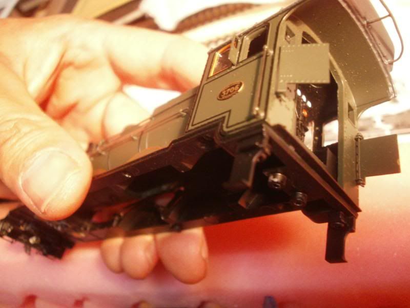

Ik wilde de kap eraf halen om te kijken hij de vuurkistledjes op de decoderaansluiting zitten maar dat lukt niet.
Hoe gaat de kap eraf zonder de draden door te knippen, want die lopen over de voetplaat van de kap heen.
In mijn loc zat overigens wel her en der olie dit i.t.t. de verhalen dat er nergens olie zit.
Stephan.
Adieu
Berichten: 6872
Spaar ze allemaal.
Re:Artitec SS700/NS3700
Reactie #1376 Gepost op:
08 October 2011, 13:30:03 »
Nou de kap is eraf, het bleek dat je de stekker in de tender los moest peuteren en die dan door het gat wurmen.
In mijn zoektocht naar demontagemogelijkheden voor de kabeltjes heb ik ook de 2 schroeven van het machinistenhuis losgedraaid en toen viel er even later een stripje ergens uit.
Die past precies onder het machinistenhuis.
De voetplaat is namelijk wat krom en om te voorkomen dat het machinistenhuis achteroverhelt hebben ze er een stripje tussen gedaan.
Misschien is het hier te zien (niet dus...)
Bij de vierastender blijven trouwens niet alle vier de schroeven hangen in het onderstel, 1 schroef komt wel los (loczijde, zie het gat op de bovenste foto) pas dus op dat je die niet verliest.
Stephan.

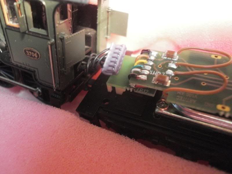

Ik raak nu de weg kwijt op de printjes.
Weet iemand op welke pinnen spanning komt om vuurledjes te laten branden?
Ik wil dan het printje X4 wat in de decodersteker is gestoken aanpassen met een bruggelijkrichter en eventueel een weerstand zodat de vuurkistledjes branden.
Misschien moet ik met deze vraag naar de digitaalvraagbaak, voor de ESU lokpilot V4.0 is de vuurledfuctie F1, maar hier kom ik niet verder mee.
Stephan.
[Edit :, ik heb toch iets gevonden; AUX1 de 4de pin van boven links, ik ga eens meten]
