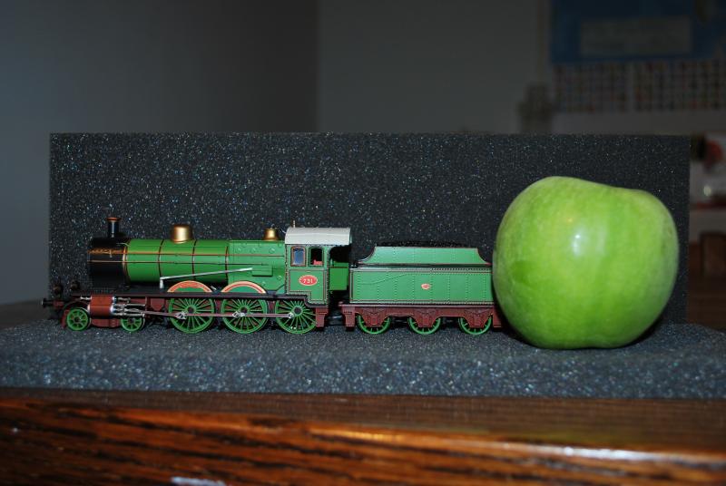

Alleen ben ik niet tevreden over de kleur "appeltjes groen"
Net even een vergelijk gemaakt met een groene appel (granny smith in verpakking van 6 bij de AH) en ik zie toch echt een kleur verschil. Ik vind dit jammer, misschien de appel maar overschilderen.
neeh ik ben nog niet aan de champagne begonnen
