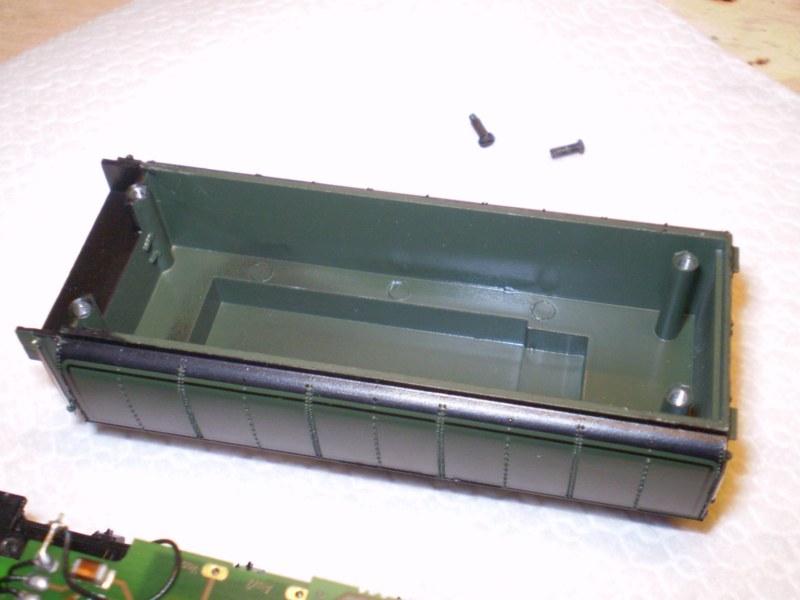

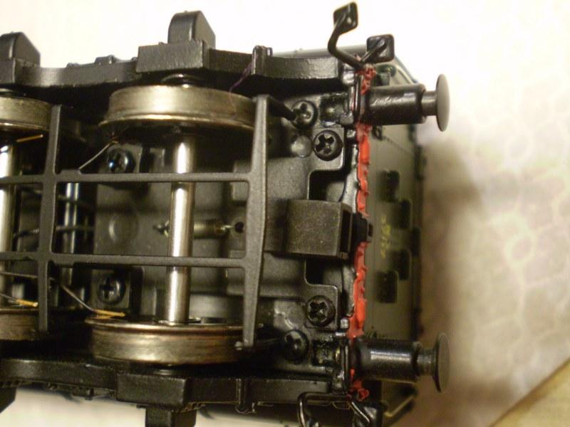

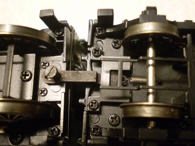

Voor diegenen die een Artitec 3700 hebben met 4 assige tender, hieronder een paar foto's hoe deze in elkaar zit en eenvoudig is te openen. Bij die van mij zat een handleiding voor het openen van de 3 assige tender. Volgens mij bijna hetzelfde maar toch.
Je hoeft maar 4 schroefjes los te draaien en de bovenbouw van de tender komt meteen los van het chassis. Het betreft de volgende schroefjes:
Je moet aan de voorkant van de tender de 2 schroefjes losdraaien die het dichtst op de wielen zitten.
En aan de achterkant ook de 2 schroefjes die het dichtst op de wielen zitten. Deze zitten wel onder de remschoenen, maar je kunt ze zonder verwijderen van het remwerk toch voorzichtig losdraaien. De handleiding adviseert voor de 3 as tender eerst het remwerk te verwijderen, maar ik vond dat bij deze niet nodig.

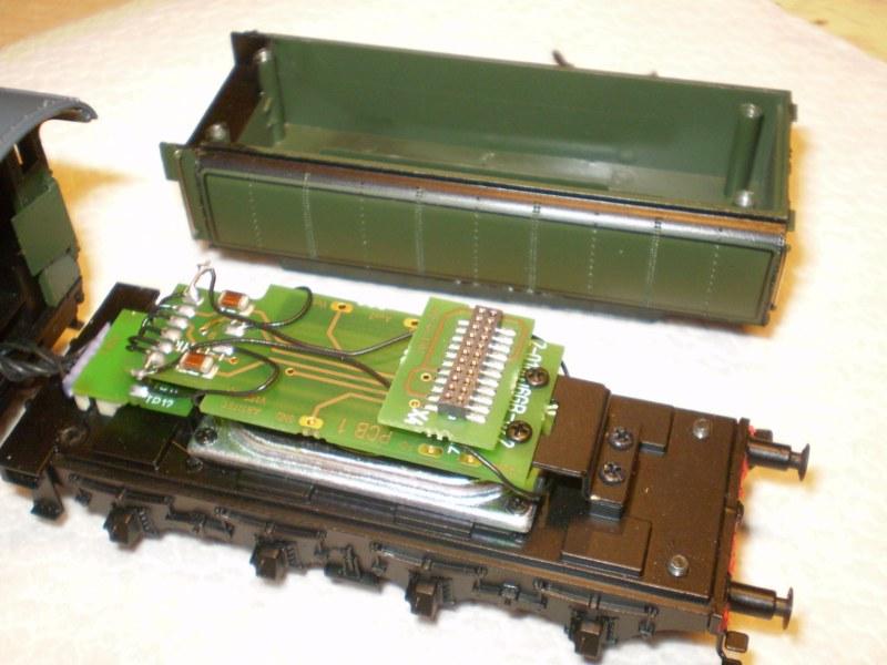

En dan het bekende binnenwerk:
Eronder zit alvast de luidspreker voor de sound decoder, maar ik heb er gewoon een 21 polige Esu lokpilot ingezet. En zonder aanpassingen aan de CV's liep deze meteen prima. Het enige is dat ik de frontlichten moet dimmen, want die branden voor olielantaarns toch wat te fel. En er was ook licht in de vuurkist.

Het openen van de drie-assige versie werkt precies zo.

Mooi, ik zag in mijn beschrijving dat wordt aanbevolen om eerst het remwerk te verwijderen en dan pas de tender. Het was me uit de foto's niet duidelijk om welke schroefjes het nu precies ging. Wel voor de 3 as tender met de pijltjes op de foto, maar ik vond deze er toch weer anders uitzien.
Beter teveel informatie dan te weinig in dit geval

Inderdaad moet eerst het remwerk eraf! Als het open licht dan even kijken of de tandwielen van vet en olievoorzien zijn. Staat het droog dan olieen!
