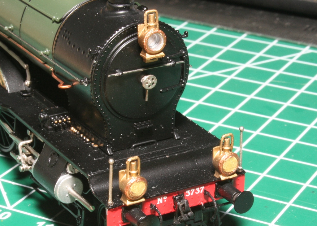

Karst,
Ik heb vanochtend, voor dat ik naar Bochum - Dalhausen ging even zitten bladeren door de 3700 / 6100 boeken en ik kom er niet helemaal uit. De meeste foto's zijn "driekwart voor" kortom daarbij zijn de sluitlantaarns slecht te zien. Bij de 6100 is het wat makkelijker omdat daarbij wat meer variatie bestaat in waar de sluitseinen hangen.
Ik heb de indruk dat er op een aantal foto's te zien is dat de lampen hangen met de glazen van het spoor af. Echter, er zijn ook foto's te zien waar bij het er sterk op lijkt dat de glazen parallel met het spoor staan. "Best practice" is volgens mij van het spoor af, maar met het spoor mee is dus (historisch gezien) niet fout. Op zich maakt het toch niet zoveel uit omdat de lampen overdag toch niet verlicht waren. 's avonds zullen de lampen enkel aan geweest zijn wanneer de loc een trein "zonder Hc" gingen trekken en dan hooguit enkel van het depot naar de trein. Dan kan je de situatie hebben gehad waarbij de loc achterop brandende sluitlantaarns zou hebben kunnen hangen. Echter reglementair klopt dat nauwelijks omdat de loc dan feitelijk nog een rangeerbeweging is en moet werken met een pit voor en een pit achter. Hooguit dat de stoker alle lampen in een keer zou hebben aangestoken en de, brandende, sluitlantaarns tijdelijk op de houders achterop geparkeerd zou kunnen hebben. Kortom over brandende sluitseinen ter grootte van ledje zou ik me niet druk maken.
Het enige wat ik nog niet heb nagekeken wat er qua lampen nog gedaan kon worden met de aan/afkondiging van extra treinen ed, maar daarvoor moet ik nog even verzinnen waar ik dat kan opzoeken
Tja gôh, ach, die top pit brandend ........... Modelbouwtechnisch een pracht prestatie, echter zo lang er geen koninklijke trein achterhangt pure onzin. Net zo goed als het overdag hebben branden van de lampen (2 of 3). Het hoort domweg niet zo. Evenmin als het volledig messing zijn van de lampen. Ik ben NERGENS een foto tegengekomen die dat zou rechtvaardigen. Voor zover ik weet is dat gebeurd in de tijd dat de loc bij de SSTT reed en een vlugge bladering door het boek van J. de Bruin ontkracht dit niet. Ook zijn toen de koppelstangen rood geschilderd. Ik WEET dat de SHM rond 1981 geprobeerd heeft de koppelstangen zwart te mogen gaan schilderen maar dat stuitte op een verbod van NS/NSM. De NSM 3737 uitvoering is misschien de enige juiste uitvoering om de aanwezigheid er van om een moderne modelbaan te rechtvaardigen, maar in mijn ogen is het een Pipo de Clown uitvoering die de loc geen enkel recht doet.
Wat je er in de NSM 3737 uitvoering achter kan hangen is veel:
- Eanos (testtrein SHM 1981)
- 1502 met plan D (trein Keulen Den Haag met defecte e-loc)
- blokkendozen
- plan E
- stam SHM Oostenrijkers (onderweg Hoorn - Amersfoort, maar eigenlijk moet er dan een 2200 voor  :'()
- D'r zullen vast nog wel wat varianten zijn die ik vergeten ben of niet weet.
Wat me bladerend opviel was het volgende:
- Bijna alle 3700 hadden voor de tweede wereldoorlog nog de (3) SS lampen voorop (ander model optilbeugel met name)
- Na 1935 reden veel loc's rond met maar twee lampen (na twintig jaar te veel uitval / niet meer te repareren door slijtage??). Ik vermoed dat toen de "derde lamp" gebruikt is om die loc's te voorzien van lampen die er nog maar een hadden.
- Na 1945 eigenlijk allleen maar loc's te zien met NS lampen (zoals ook op de NSM 3737, maar dan zwart afgezien van de ruitrand)
- Na 195X zijn veel loc's ook maar weer voorzien van 2 lampen. Lijkt er op dat er ook toen enkel de noodzakelijke twee lampen voorzien waren en defecte/ ontbrekende  "derde lampen" niet meer werden aangevuld.
Dit alles gezegd hebbende hoop ik dat iedereen veel plezier gaat hebben van zijn of haar 3700. Ik doe het als 1:1 stoker en 1:160 rijder wel zonder  :'(

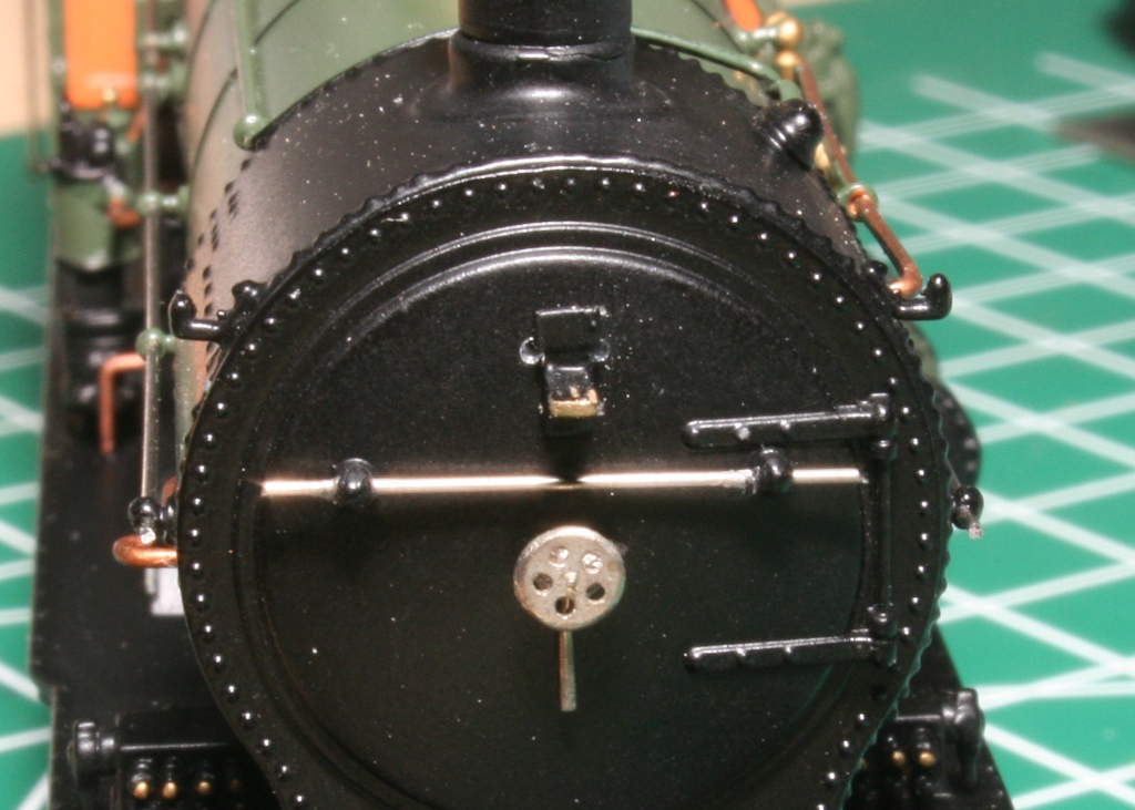

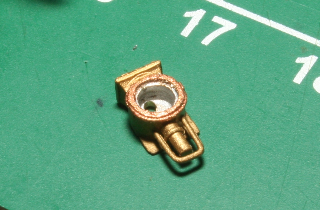

Karst,
Ik weet niet of je het kan/wil/durft, maar misschien moet je overwegen om de mee gegoten draagbeugels te vervangen door dunner koper of messing draad. Ik denk dat je het kan en ik vermoed dat het aanzicht van de loc er veel beter van word.
Verder weet ik niet of je nog ergens een spakenhandwieltje voor de rookkast hebt ipv van het nu gebruikte gatenhandwieltje. Je moet goed kijken om het te zien, maar ...........
