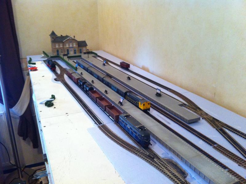

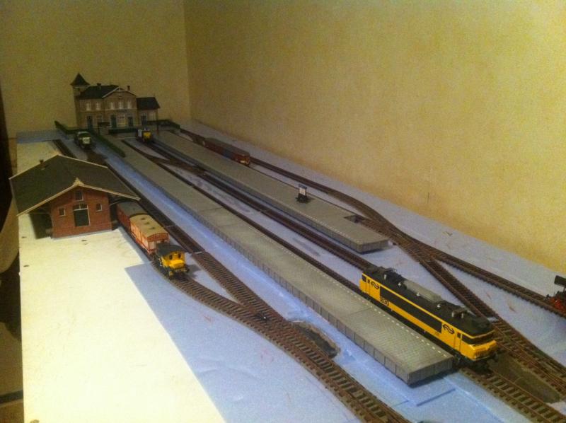

En dan nu de UPDATE die ik een paar weken geleden al had beloofd ::)

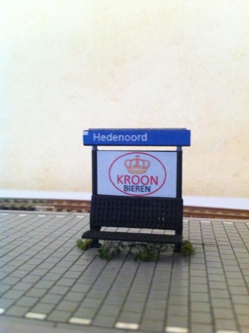

Hier is de rails nog niet geschilderd en is de ringleiding nog niet aangelegd onder het bovenste niveau. Wel liggen de perrons er al helemaal in! De scenery op het perron is nog lang niet af, de spullen waren op en ik weet nog niet precies hoe ik het wil invullen :D
Een voorproefje van een van de perronbankjes.. Ik heb wat onkruid aangebracht onder het bankje. Het lijkt alsof er hele bossen onder groeien.. Maar dat valt 1:1 reuze mee :P

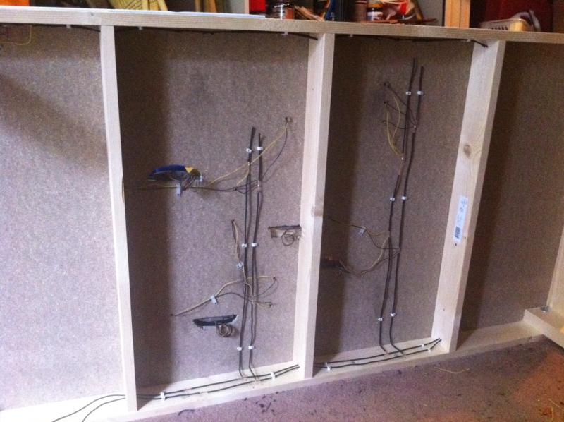

Hier de ringleiding onder één van de bovenste modules..

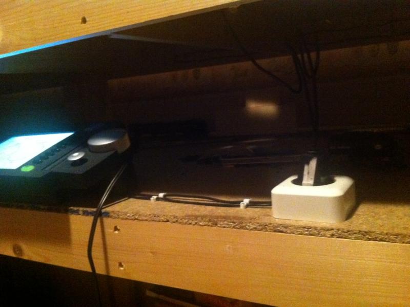

De bovenste twee modules zijn onderling verbonden.. Maar de middelste module is via een stekkerverbinding met het onderste niveau verbonden, waar de ECoS staat. De afgelopen 1,5 week heb ik zo'n 120 railaansluitingen vastgesoldeerd aan de ringleiding :-X Werd er gek van! :P haha.
De stekkerverbinding is ook getest en het werkt toppie! (y) De locomotieven lopen keurig over alle rails op het bovenste niveau en ook de bakovergangen zijn een eitje ;D

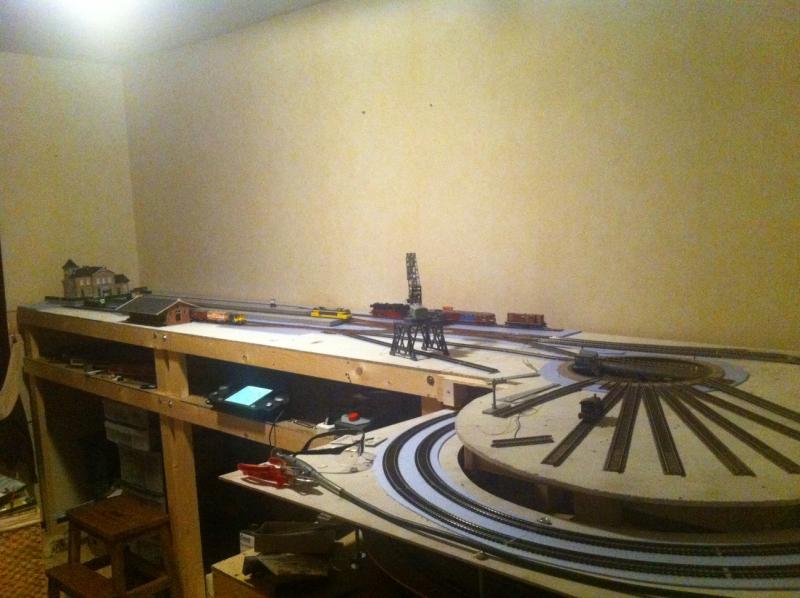

Hier is de rails inmiddels geschilderd en de ringleiding is aangelegd (y)
Even een overzichtsfoto.. Het volgende punt wordt het gereed maken van het Depot (draaischijf met loods). De Turn Control van fleischmann heb ik al in mijn bezit.. Maar ik weet niet precies hoe ik deze moet aansluiten.. Is er iemand die mij hierbij kan helpen? Moet de railaansluiting van de Turn Control bijvoorbeeld in directe verbinding met de ECoS?

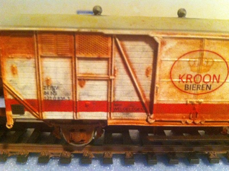

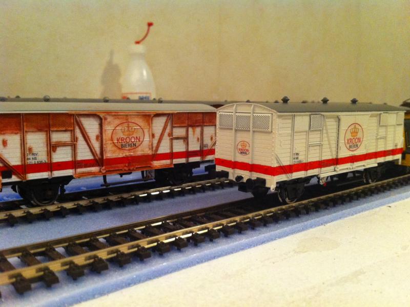

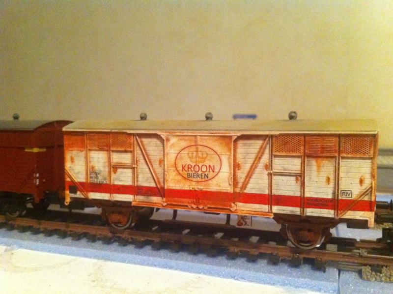

En dan het bierwagonnetje die ik de laatste keer heb laten zien.. Hij is niet meer zo mooi schoon :P De rode bies was niet zo mooi gelukt, daarom heb ik deze omgetoverd tot roestkar ::) Het tweede wagentje staat er naast.. Deze bies staat er veel netter op, die heb ik met de hand erop geschilderd. Het tweede wagonnetje moet nog verweerd worden, maar ik weet nog niet hoe.. Iemand een idee? Hij moet wel iets netter blijven als de roestkar ;D
De bierwagon is hier helemaal af.. Het dak, het onderstel en het WIT van de wagon zijn nu ook gewheaterd.
De opschriften heb ik natuurlijk opnieuw moeten maken..
Er staat nu ook "Depot Welgelegen" op en "Voorzichtig rangeren".  Als Hedenoord verder gevorderd is wil ik een tweede modulebaantje gaan maken met daarop Welgelegen.. Hier zal de fabriek van Kroon Bieren dan op komen te staan :D.

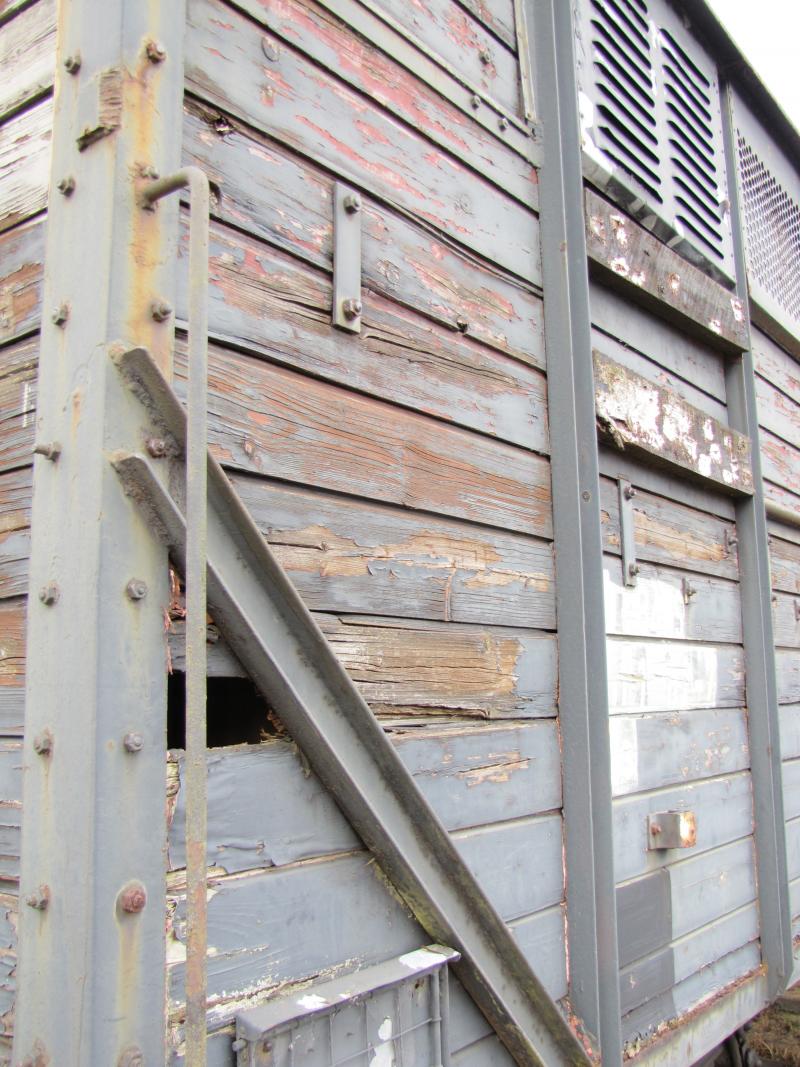

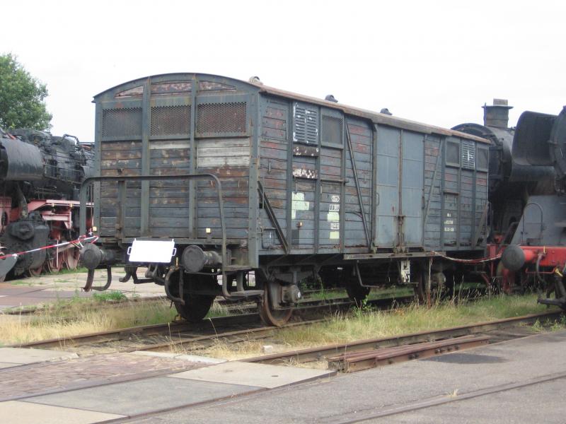

Let op de afbladderende verf. Je zou dit kunnen nabootsen door met een houtkleurtje heel lichtjes te drybushen. Verder zou je nog heel lichtjes met groen kunnen drybushen, om het alg en groenspul dat op de wagen zit na te bootsen.
