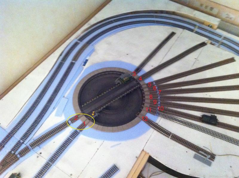

Ik heb de sporen allemaal geprogrammeerd met behulp van de handleiding.
Ook heb ik alvast even gekeken naar het polariseren, volgens mij hoef ik alleen 1 en 2 te voorzien van een polariteitsomschakeling, klopt dat? Of moet dit bij de overige sporen ook? Alleen bij 1 en 2 gaan de locomotieven naar sporen waar de polariteit anders is geschakeld omdat dit van de ECoS afkomt.
Of begrijp ik dit verkeerd? Voor de duidelijkheid heb ik een foto gemaakt. De geprogrammeerde nummers heb ik er ook even ingezet.
Greets Johan

Klopt, je hoeft bij 'POL' ( zie handleiding ) de brug positie alleen maar zo in te stellen, dat de uiteinden tussen
1 en 12
en
2 en 3
staan ( ongeveer haaks op de stand in de foto ).
De sporen 3 t/m 12 sluit je dan aan alsof ze direct aan 1 of 2 zouden zitten.
Mocht na deze actie er toch kortsluiting ontstaan bij het oprijden vanuit 1 of 2 draai je op de Turncontrol de twee gele draden die naar de draaischijf lopen om. Daarna 'weet' de Turncontrol wanneer de brug om te polen.

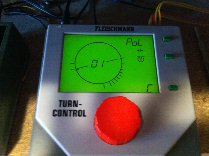

Okee, ik heb nu spoor 1 en 2 opgegeven in de Turn Control voor de polariteitsomschakeling. Is dit dan voldoende?
Nu kan ik de twee meeste linkse poorten op de TC toch aansluiten op de ECoS? Ik heb de draaibrug op nummer twee gezet, en vervolgens 180' laten draaien.. De TC geeft netjes +/- aan, dan heb ik het goed gedaan toch?

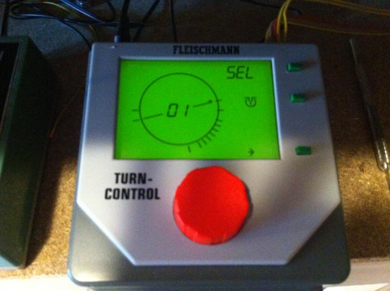

Lijkt me correct. Kun je een foto maken van het display van de TC in zowel het basisscherm ( SEL ) als in het POL scherm ?
En ja, twee linkse draadjes kunnen nu naar de EcOS.

@ Karst,
Bij deze:
+/- knippert
draaibrug staat hier goed hoor.. Als ik 180'draai dan komt er +/- in beeld te staan..

Bijna goed, ik zou de POL nog net 2 stapjes verder linksom zetten ( dus met het dubbele streepje tussen 1 en 12 ). Dan schakelt hij netjes tussen alle sporen in. Ik weet nooit goed of een aansluiting inclusief of exclusief is
Grtzz & suc6 met ballasten

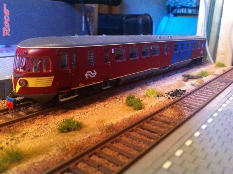

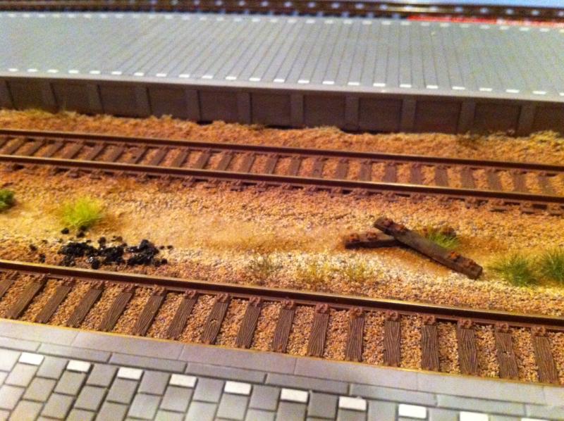

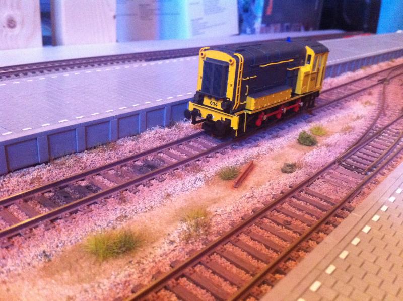

Na twee dagen was vandaag eindelijk de ballast hard geworden en kon ik de luchtkwast ter hand nemen
Natuurlijk kon ik het niet laten om het daarna helemaal af te maken qua scenery.. Ik ben echt enorm TROTS op het eindresultaat, aangezien het gisteren echt niet wilde lukken..
tussen de rails ligt van alles: oude spoorstaven, oude dwarsliggers en zelfs wat verloren kolen.. De stoker op de 23'er kan blijkbaar niet zo goed mikken! (zou z'n vrouw leuk vinden
Ben benieuwd wat jullie er van vinden
Morgen ga ik het perron voor het museumspoor maken en dan is zaterdag of zondag de draaischijf aan de beurt

Oooh...
Ik vind dit er echt prachtig uitzien!
De rails zijn gewoon echt Nederlands en zelfs de wissel lijkt echt!
Ik word er helemaal stil van...
gr. Viktor
