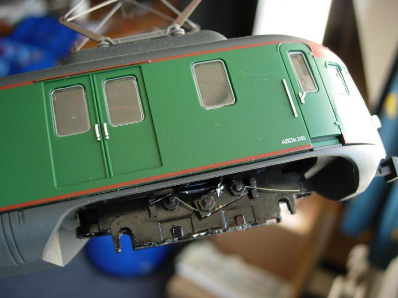

Toch maar even mijn Limarossi te voorschijn gehaald. Lima kap op Rivarossi onderstel.
Bij dit onderstel zijn twee keer stroomafnemers verbrand. Telkens bij kortsluiting op een gepolariseerd Rocoline wissel tijdens het leren remmen door Koploper. Eerst aan het Jacobsdraaistel. Daar de stroomafnemers vervangen door Lima stroomafnemers. Had ik toch over. En de tweede keer aan het motordraaistel. Dat ziet er dan zo uit.
En nee, ik heb ze niet voor het effect afgeknipt.  ::)
Ik heb ze ook nog niet vervangen. Het reed nog goed zo en het leren remmen is achter de rug. Momenteel even geen modelbaan trouwens dus er rijdt hier niet veel.  :)
Mijn handelaar weet het tot nu toe niet en Overbeek dus ook niet. Ik los dat soort dingen meestal zelf wel op.
Oh ja. Mijn baansecties zijn/waren apart gezekerd met 2,5A zekeringen. Die hebben geen krimp gegeven. Kortom, de kortsluitstroom die door stroomafnemer plus wissel (ook geen beste stroomvoorziening) kon lopen, bedroeg niet eens 2,5A. Dan grijpt de beveiliging van de centrale ook niet in. Tamelijk gevaarlijk eigenlijk. Geen brand geworden, omdat het draadje snel door was. Het stonk wel.

Echte kortsluitingen zijn ook zelden de oorzaak van brand. Het zijn meestal slechte contacten (lees hoge of wisselende overgangsweerstanden). Daar ontstaat op een klein oppervlak veel warmte. De kunststof isolatie doet dan de rest.

Het mag duidelijk zijn, en ook bekend bij Overbeek, dat deze stroomafnemers vervangen moeten worden (gratis vervanging) en VOOR het uitbrengen van nieuwe treinstellen af fabriek zijn vervangen voor betere!!!

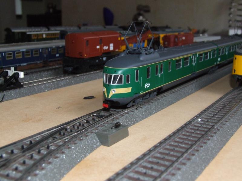

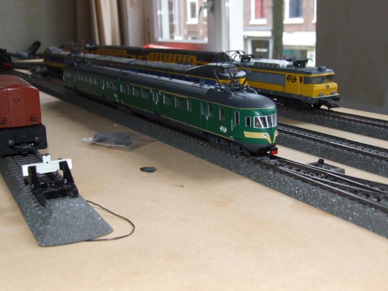

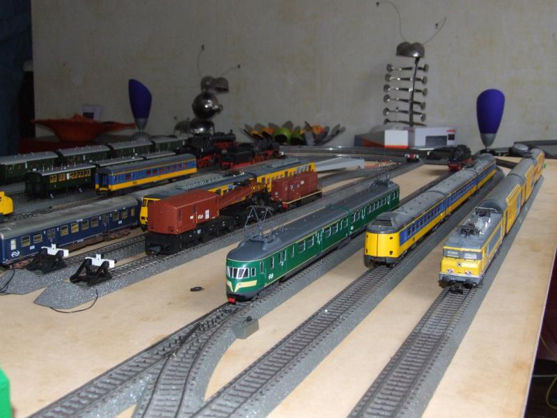

Eerst beginnen met het beste nieuws: We hebben weer een hele mooie nieuwe, niet vonkende en/of brandende, Mat 46! als uitbreiding op ons NL materiaal.
We zijn zaterdagochtend (29 jan 2011) naar Meijer & Blessing in Rotterdam geweest zoals ik dinsdag met hen telefonisch had besproken en eerder had gemeld op het forum... (goed lezen kan heel moeilijk zijn voor de beginnende CSI-er  :)).
Hij had nog niet eerder meegemaakt dat dit model zo in brand gevlogen was. Hij was wel onder de indruk van de schade, vooral omdat het er zo "prototypisch" echt uitzag  ;). Gekscherend vroeg hij nog wel welke verborgen functietoets we hadden gebruikt.... ;D
Hij meldde ook dat bij digitale banen steeds hogere amperages mogelijk zijn (het nieuwe centraal station van Märklin gaat zelfs tot 5 ampere en dat is niet ongevaarlijk met al die dunne stroom draadjes).
Volgende week gaat hij naar de beurs in Neurenberg en hij zal dit ongeval zeker aankaarten bij de leverancier. Daarna heeft hij de trein omgeruild en hebben we er nog een stoomtrein bijgekocht (BR 74) en nog meer wissel decoders om de baan verder te digitaliseren.
Hij heeft beloofd ons op de hoogte te houden (maar dat hangt mede af van de leverancier). Kortom, precies de service die we er altijd krijgen en waarom we er zo graag komen.
Het mindere nieuws is dat de mat '46 ontspoort op onze engelse wissels en drieweg wissel. Onze oplossing voor nu is, hem alleen op de buitenbaan te laten rijden waar hij geen wisselafslagen hoeft te nemen.
Voor de liefhebbers en/of CSI fans nog een aantal foto's:
foto 1: De bonnen van vorige week en deze zaterdag (belangrijk voor het vast stellen van het alibi :)).
foto 2: Overzicht van onze tijdelijke baan (crime scene)
foto 3: Aanzicht mat 46 (nieuw) links (op de plaats van het vorige slachtoffer)
foto 4: Aanzicht mat 46 (nieuw) rechts (detail waar bij het vorige slachtoffer de (brand)wond was toe gebracht)
