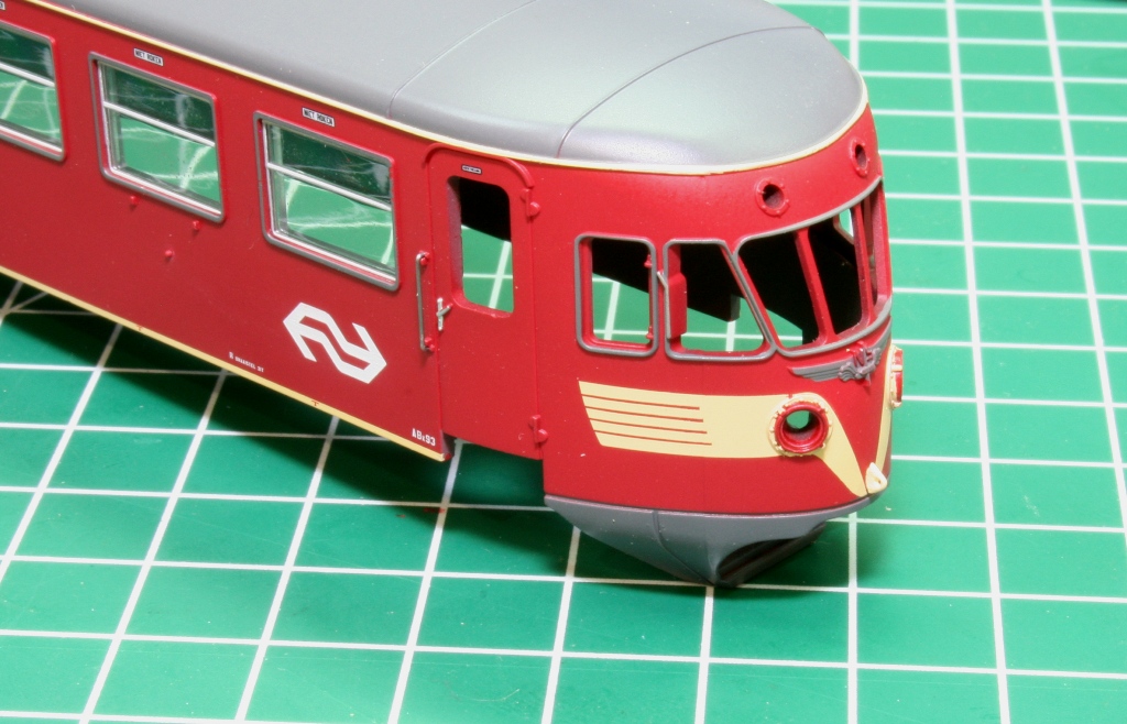

Zo,
En we gaan weer verder :)

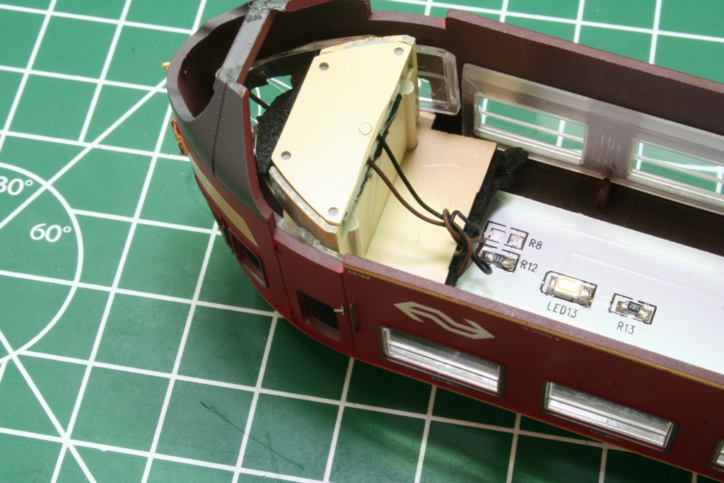

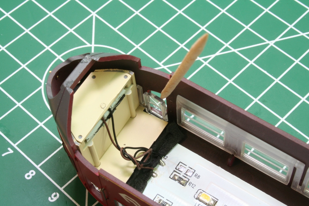

... de tweede cabine demonteren gaat zo... ramen losklikken... en 'borgen' met een cocktailprikker...
... en geheel naar achter trekken en klaar ! :)  (y)

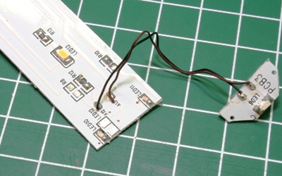

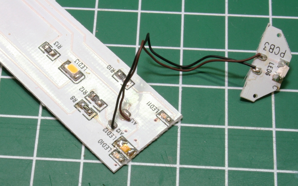

... de ontbrekende onderdelen op de andere print. Geen extra tin dit keer :)

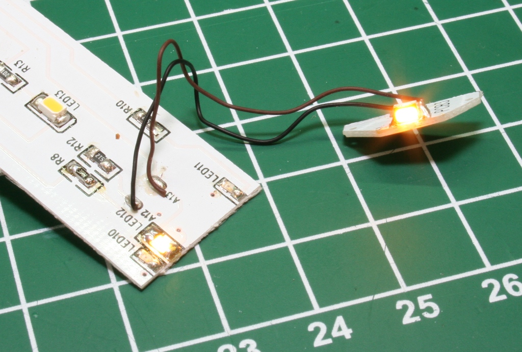

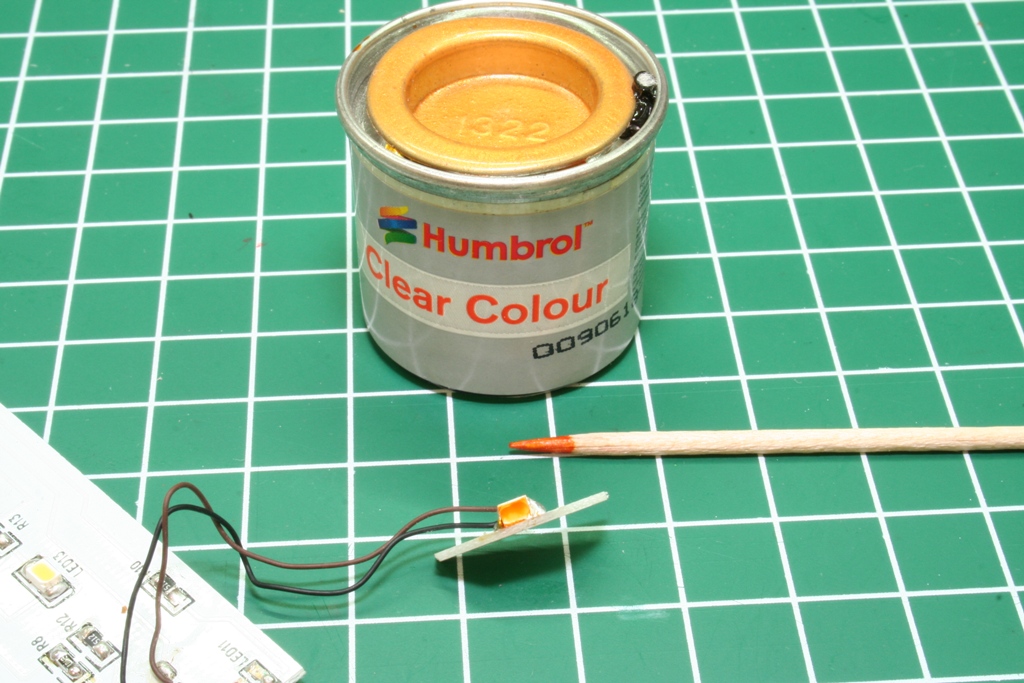

... LEDje en weerstand aangebracht. Ook hier weer de cathode naar de voorkant van de print.
... alternatief voor de LED wissel naar geel... Beetje Humbrol 1322 er op ...
... lijkt ook goed !  Maar... heb er later toch een andere LED op gezet ;)  :P
... Chris heeft ze middendoor gezaagd, maar dit werkt ook prima. Voordeel: Het blijft stabiel zo ;)
Dan even heel iets anders...

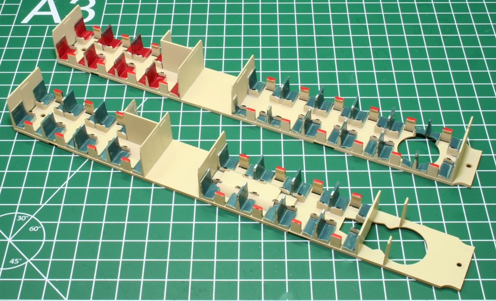

... interieur moet natuurlijk een kleurtje krijgen. Dus voor we verder gaan met andere zaken, eerst KleiNSpoor dieselblauw op de banken van de 2e klas en Dieselrood op de banken van de 1e klas. Leuningen met Humbrol 11 en een tipje zwart. Na droging afgelakt met Phildie halfmatte vernis.
Nou, dat kan drogen, nu aan de slag met...

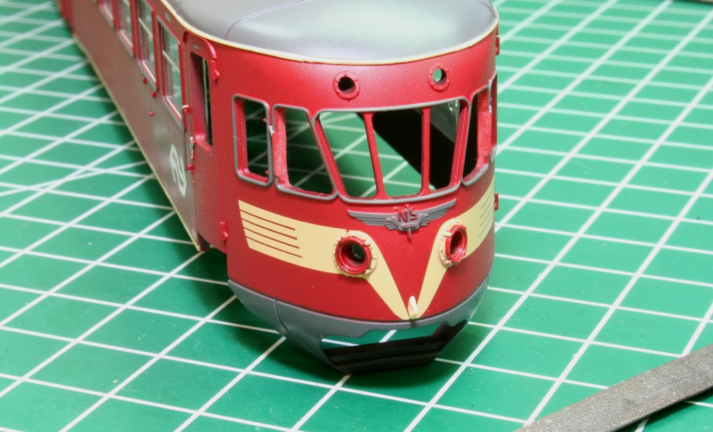

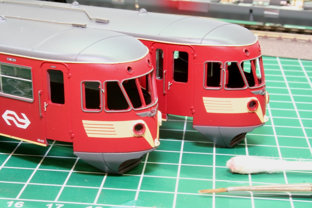

... de 'spiegels'  ;D
... gaat erg makkelijk, scherp vijltje en 10 minuten per kop geduld, en ze zijn weg :) Het plastic is lichter dan de lak, dus...
... aanzetten met KleiNSpoor dieselrood ( Ja Ivo tB, identiek dezelfde kleur  ;D ). Tegelijk maar even zandgeel rond de koplampen gedaan, omdat de snor niet helemaal dekkend over de lampringen was gegaan. Na het schilderen even met een M600 of wasbenzine vochtiggemaakt wattenstaafje 'uitdraaien'.

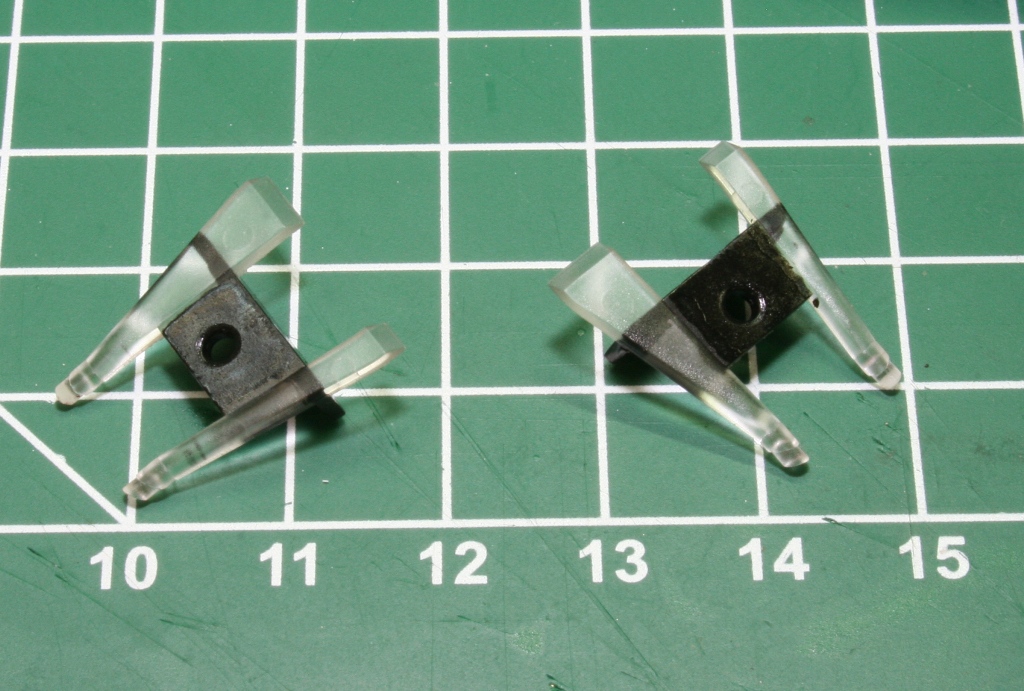

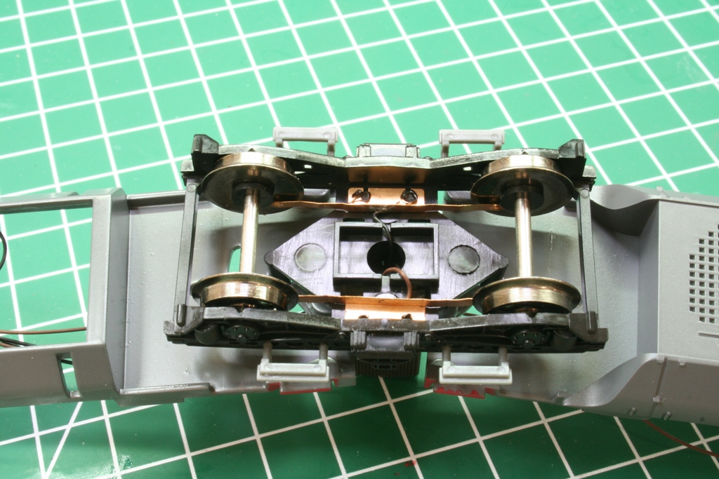

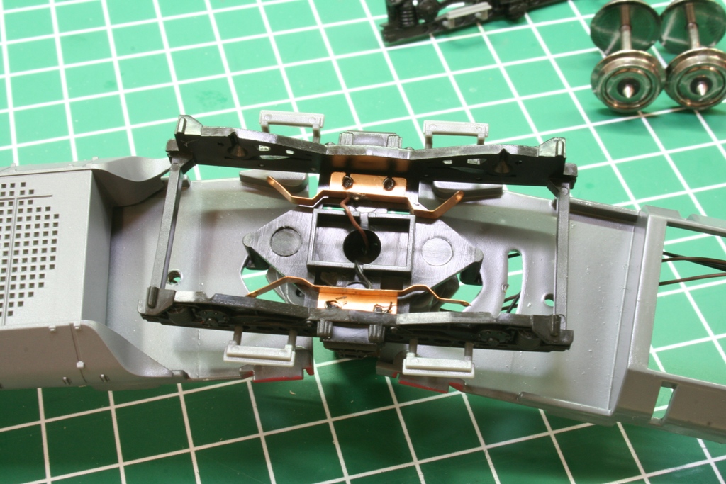

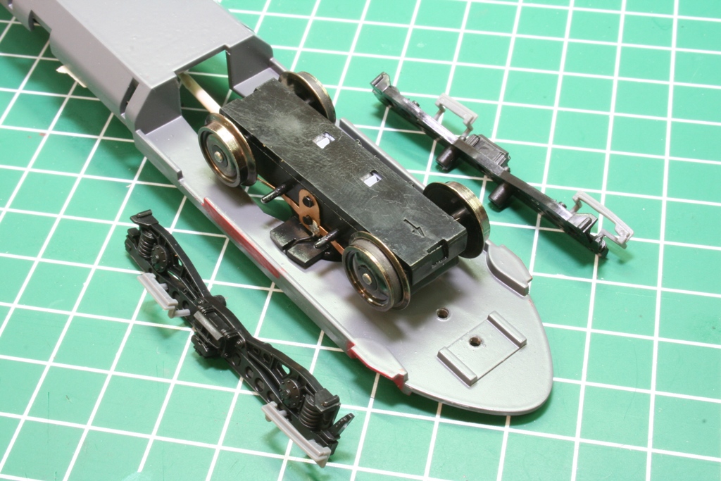

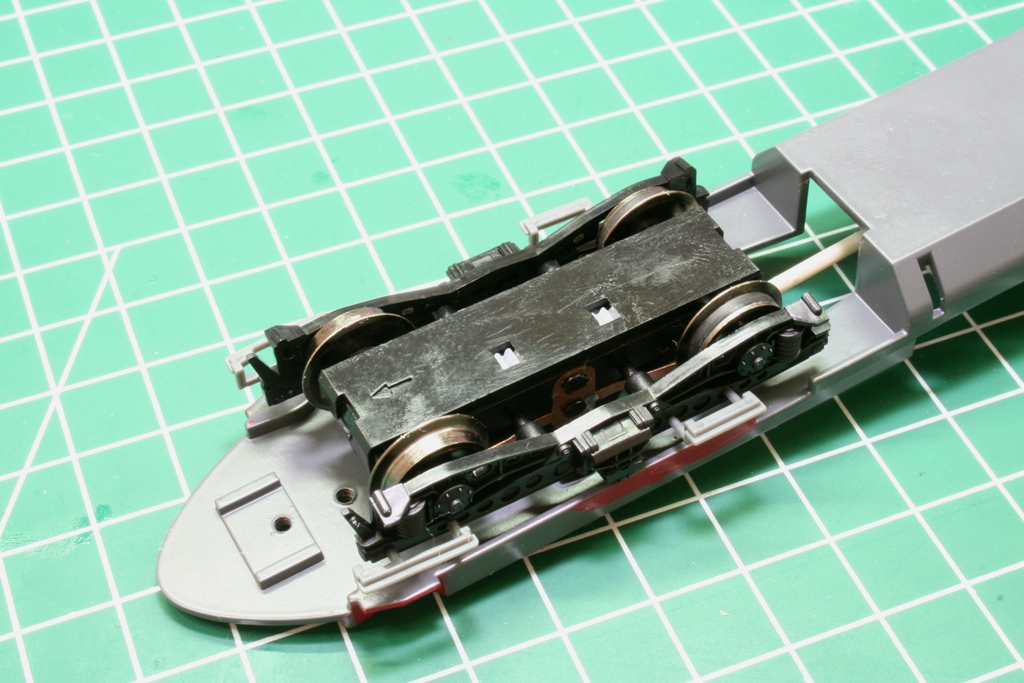

...aangedreven draaistel heeft 2 ASB's. Maar kruiselings gemonteerd. Dat geeft aanleiding tot wiebelend rijden. En bovendien, wil ik graag dat de eerste as gedetecteerd wordt ;) Dus de geisoleerde wielen er af persen, omwisselen en weer monteren.
Maar... niet nadat de stroomafnemers eerst gefatsoeneerd zijn geworden. Bij deze zaten ze zo scheef en los, dat de voorste as helemaal met het wiel tegen de scheenplaat gedrukt werd :(
... en weer gemonteerd. Nu netjes recht :)
... op naar het volgende Chinese kunstwerkje :)  De stroomafnemers van hetjakobsstel lijken wel op origami. Nu is dat geloof ik Japans, maar de Chinezen kunnen er ook wat van getuige deze foto...
... na het demonteren van de wielen met een pincet en platbektang de boel weer recht gezet en onder de correcte voorspanning gezet en ook weer klaar :)

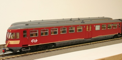

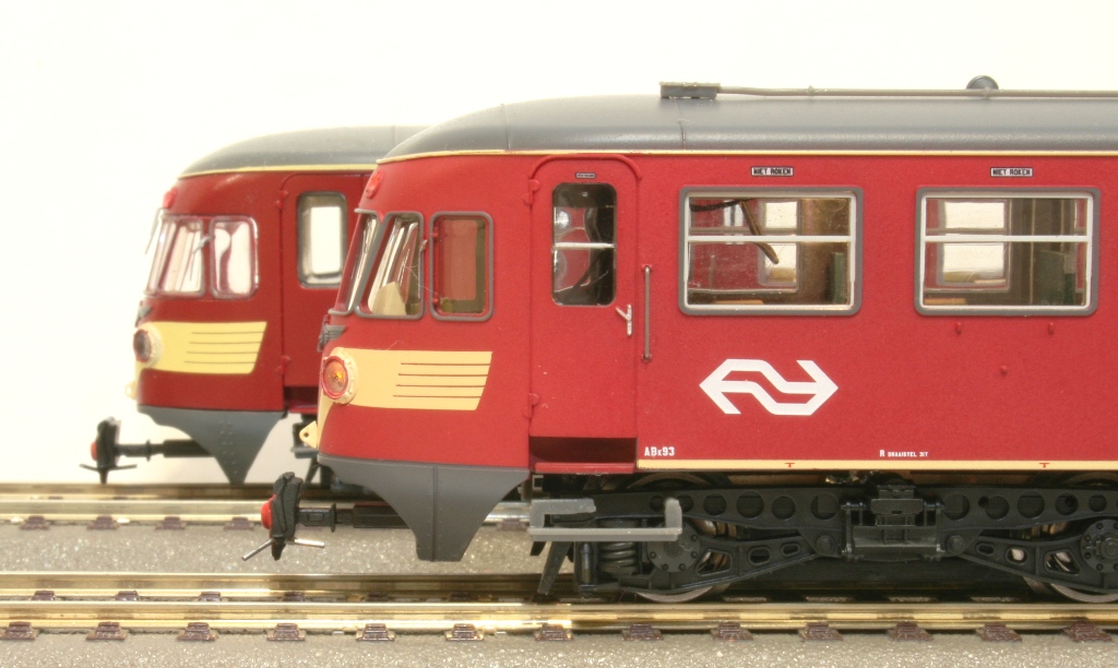

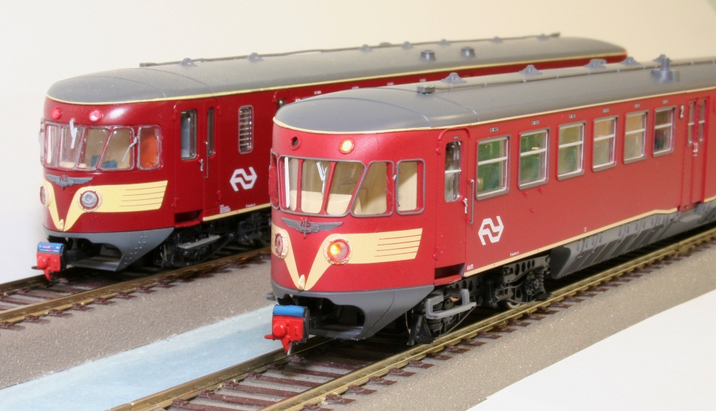

... nette frontseinen en mooi helder topsein. Let ook op de DE-1 op de achtergrond. Ik vind deze kop, ondanks de niet ingezette ruiten toch een stuk meer DE smoelen dan de DE-1  (y) (y)

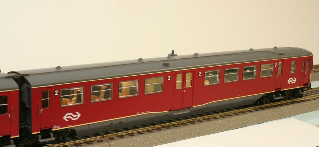

... een poging de binnenverlichting te laten zien. Deze moet bijna tot 0 teruggedimd worden. Maar... da's niet erg. Beter dan te zwak ! Opnieuw  (y)
... hier is het interieur als gevolg van de binnenverlichting beter te zien. Mooi egaal verlicht, dus weer:  (y)

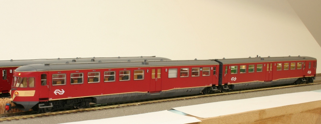

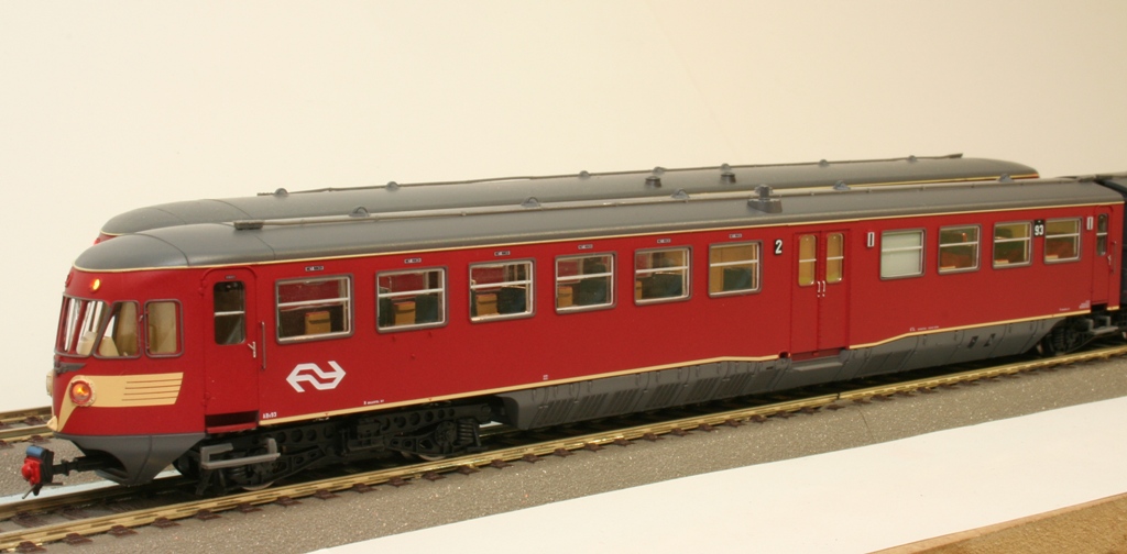

... net als CHris, lastig om het hele stel op de plaat te krijgen ;)
... en de koppen bij elkaar. Het stel is strak, heel netjes gelakt, prima te de- en monteren, nette techniek, goede kopvorm.
Dus... een echte DE-2 !  (y)  En hetgeen mij niet aanstond kon ik in een avond verhelpen. Er zijn modellen van merken waar dat langer bij duurt en dat zijn dan merken in een hoger segment dan Artitec !!
