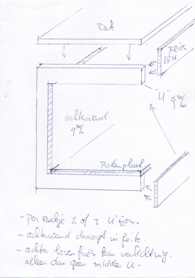

Re:Kleine ruimte
24 January 2011, 21:33:42 »
- Aan elke kant een "U". Indien langer dan 1 meter in het midden ook 1. Echter dan wel kijken of er nog verlichting in kan.
- Eerst de achterwand inlijmen en spijkeren, deze draagt het geheel.
- Daarna de bodem. Hoeft echter niet maar geeft wel vorm en stabiliteit.
- Alles gelijmd met houtlijm en gespijkerd. Materiaal 8-9 mm Multiplex.
Snap je een beetje hoe dit in elkaar zit? Ze zijn gemakkelijk te bouwen. Echter kun je ook een gewone bak of module bouwen zonder al deze poespas. Maar persoonlijk vind ik dit leuker
