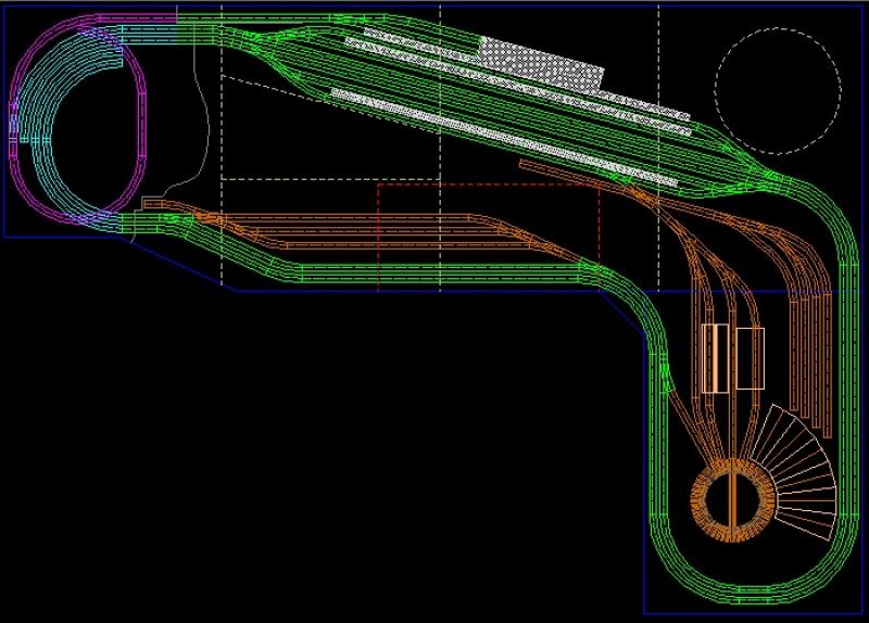

Hallo allemaal,
Na 15 jaar ga ik komende zomer eindelijk weer beginnen met het bouwen van een baan.
Nou na meerdere versies van mijn eerste ontwerp (H0 gelijkstroom analoog), ben ik begonnen aan een tweede ontwerp, dat natuurlijk ook alweer de nodige aanpassingen heeft ondergaan.
Mijn eerste ontwerp was nog al erg ambitieus, zeker na 15 jaar geen baan te hebben gehad, dus heb ik voor een simpeler ontwerp gekozen met minder kruisingen op verschillende niveaus en meer 'in zicht' rij ruimte, aangezien ik (te/heel)veel mooi materieel heb met soms ook behoorlijk veel lengte (5 of meer rijtuigen) en ik het zonde vond dat zoveel rijden uit het zicht gebeurde. Het moet een redelijk volle baan worden met toch nog voldoende ruimte voor de scenery.
Het moet vooral een baan worden met een hoge mate van speelmogelijkheden en veel ruimte voor verschillende tijdperken III t/m VI.
Het hoofdoppervlakte is 4,80x1,60m met links een smaller stukje van 1,35m vanwege de deur. Het pootje van de L gaat een afneembare module worden van 1,22x1,80m
Groen is niveau 0
Bruin is rangeer-/industriegebied

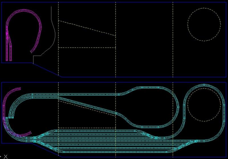

Cyan is niveau -1 voor het schaduwstation
Magenta is de bergpendellijn die grotendeels uit zicht ligt
Op-/aanmerkingen en verbeteringen zijn van harte welkom!
Alvast bedankt voor jullie reacties.
Groeten, Erwin

Hoi Erwin,
Jeetje wat een ambitieus plan! :o
Je bent nogal niet wat van plan zeg! ;)
Ik vind het er goed uitzien!  (y)
Welke bogen heb je in het klimspiraal/helix liggen?
Greets Johan
tjaplap
  • Berichten: 140
Re:Baanplan De Jonkereen (H0)
« Reactie #2 Gepost op: 09 January 2011, 17:54:53 »
Haha! Je had mijn eerdere plan moeten zien, dat was nog erger/ambitieuzer! Jaja, het ontbreekt me niet aan fantasie :P
Alle bochten zijn in principe R3 of groter, op een enkele R2 na, daar waar het niet anders kon.
En het pendelbaantje krijgt R1/R2 bochten.
Aangezien het door kleine locjes en rijtuigjes bereden gaat worden, moet dat geen enkel probleem opleveren.
So you like? ;)

Erwin,
ik zou toch proberen de wisselstraten bij het station anders te maken, zodat meer spoor mogelijkheid in het station wordt verkregen.
Je houdt nu de banen totaal gescheiden en dat is niet nodig. Ja, zo creëer je wel keerlussen maar die zijn met de huidige elektronica prima op te lossen.

@ Sander
Ik zit ook nog te broeden op nog wat meer bewegingsmogelijkheden voor het station, maar of ik me aan keerlussen en bijbehorende elektronica ga wagen weet ik nog niet hoor. Zit tot nu toe wel te denken aan een echte oldskool baan 8) Maar ga er zeker nog wat aan sleutelen.

Hallo Erwin,
Leuke baan, maar ik heb mijn zorgen over de R3 en soms R2 bochten. Dit zijn "HELE" krappe bochten. EN hierdoor beperk je jezelf in het materiaal wat je op de baan kwijt kan. Lange echte 1:87,5 rijtuigen gaan zich raar gedragen op een R2 en een BR45 kan er echt niet doorheen, zelfs een R3 wordt lastig voor zo'n jonge.
Als je hier rekening mee gehouden hebt dan is het plan prima, en ben ik benieuwd naar je eerste foto's van de bouw.

De meeste van mijn rijtuigen zijn van Lima en die zijn toch nooit echt helemaal 1:87, dus daar verwacht ik niet echt problemen mee. De andere wat lagere rijtuigen zijn badische rijtuigen van Liliput en die zijn zowiezo al korter. Daarnaast ben ik van plan om tzt al mijn materiaal op gewicht te brengen, wat de kans op ontsporen alweer aanzienlijk verkleint lijkt mij.
Maar ik zal zeker nog eens even goed gaan kijken waar ik R2 kan aanpassen naar R3 en waar mogelijk R3 naar R4.

Ik heb de bochten, daar waar mogelijk, aangepast naar minimaal R3.
Helaas was dat geheel links, waar ik naar het schaduwstation ga, niet mogelijk.
Daar ligt nu dus R2, R3, R4, R5.
Ook heb ik nog een aantal wissels toegevoegd in het station, zodat de kortere treinstellen netjes achter elkaar kunnen staan en toch nog onafhankelijk van elkaar kunnen vertrekken.
Heeft iemand trouwens ervaring met het open rijden van wissels?
Hieronder het aangepaste baanplan:
