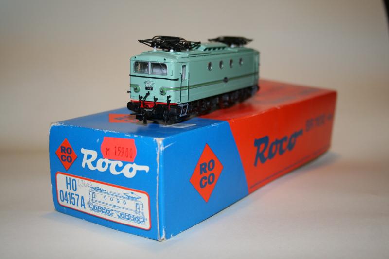

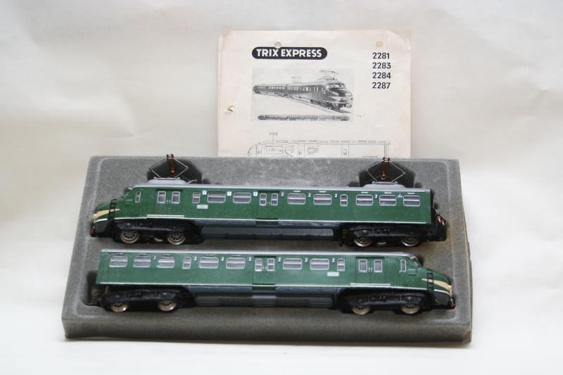

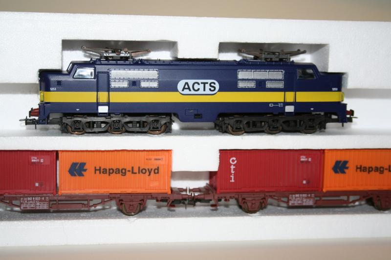

11 January 2011, 19:11:03 »

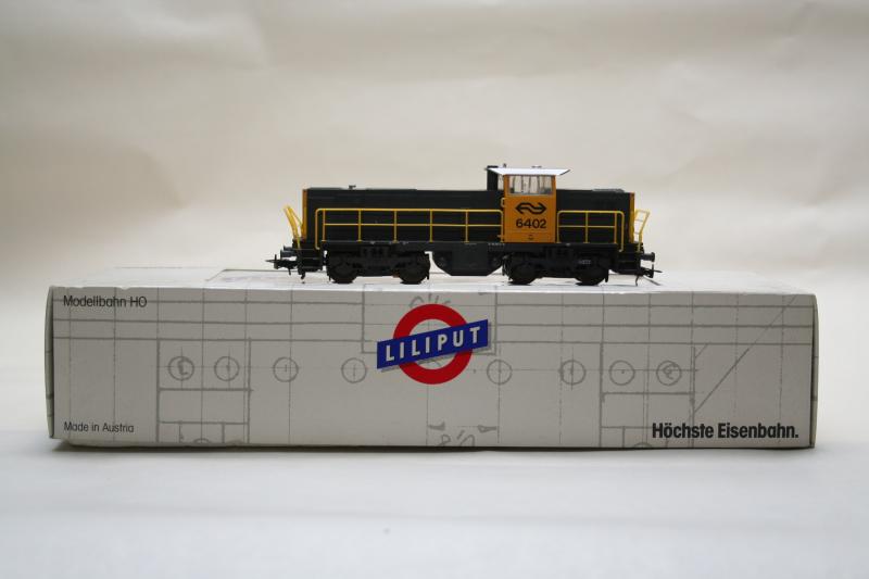

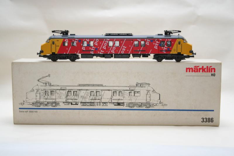

OK, hier het topje van de ijsberg:

11 January 2011, 20:32:50 »
Het word me nou al te veel
Als dit nog maar het topje is, wat moet er dan nog komen
Kom maar op met de rest. Ik vind het prachtig!

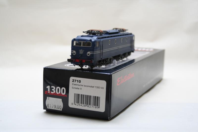

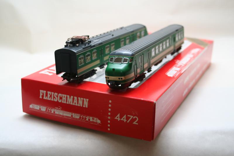

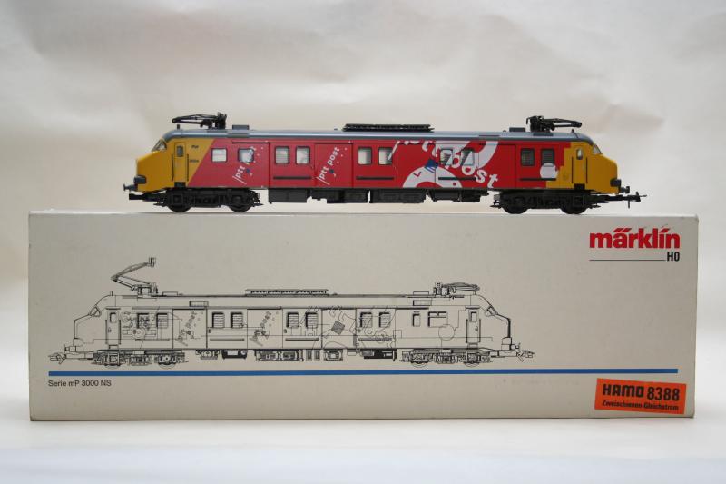

Reactie #19 Gepost op:

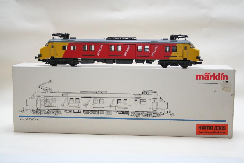

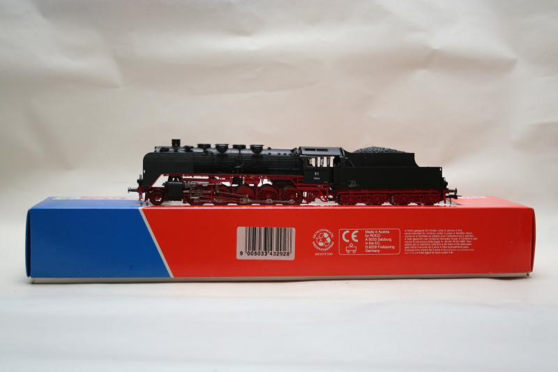

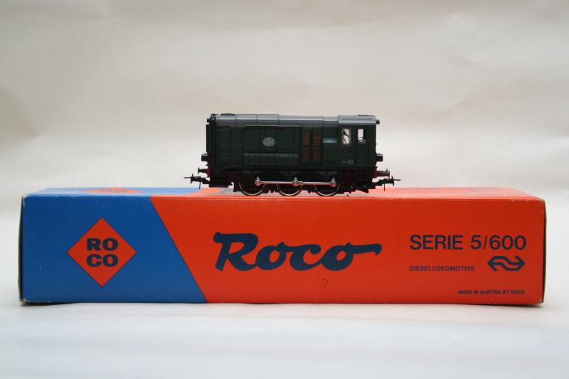

12 January 2011, 00:55:18 »

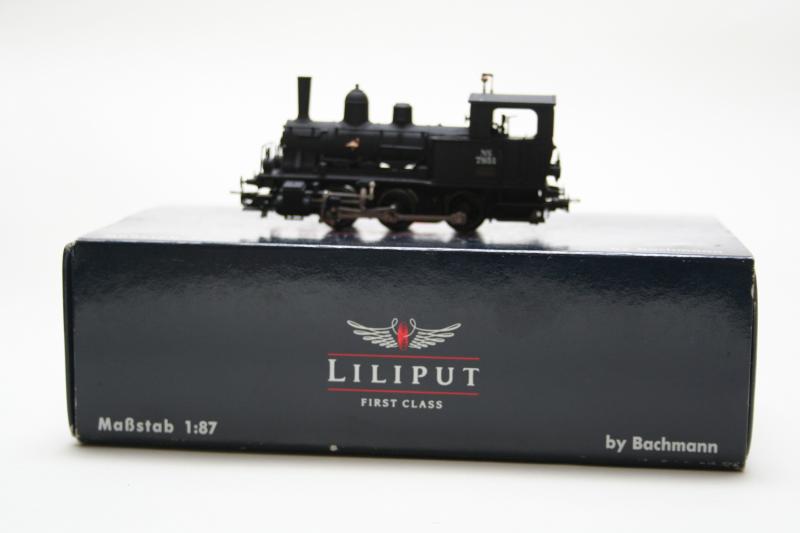

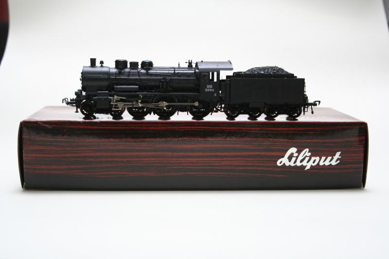

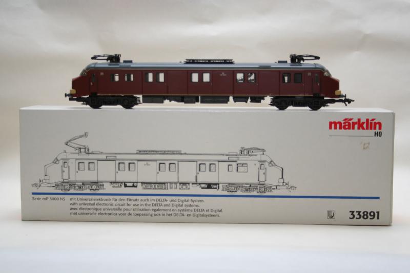

Nou vooruit dan maar
Hierbij nog een paar:
Zo, weer even een rijtje afgewerkt.
Hoop dat dezen net zo in de smaak vallen
Groeten, Erwin

12 January 2011, 19:13:18 »
Die motorpost is gaaf!

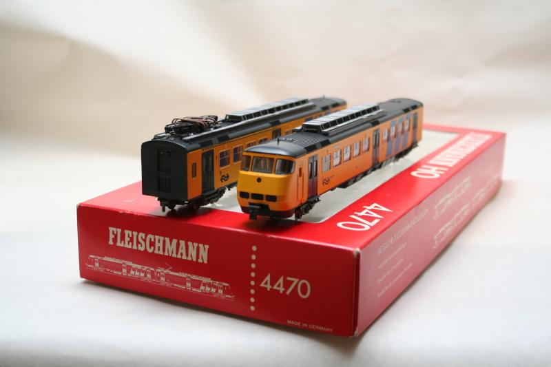

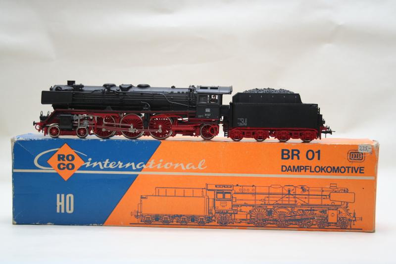

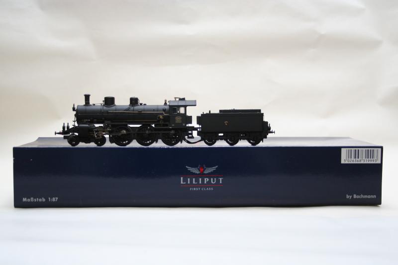

15 January 2011, 00:50:24 »

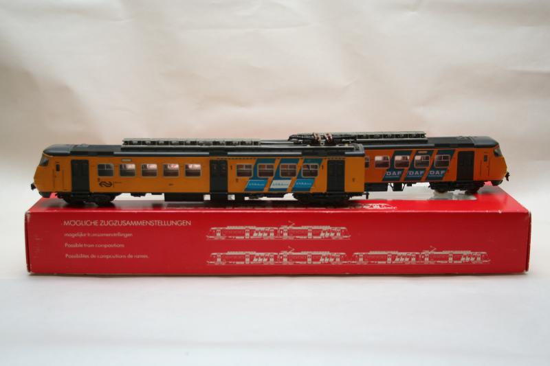

Nog even voor een kwijlend begin van het weekend
De blokkendoos is helaas nog niet compleet, ik heb de 2 uitbreidingsrijtuigen, nu de laatste 2 (inclusief sluitrijtuig) nog zien op te scharrelen.

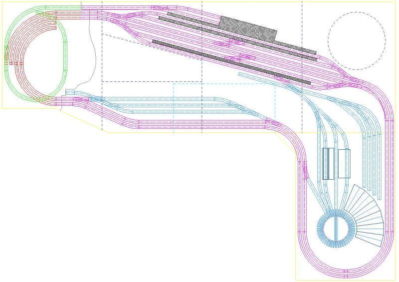

Voorlopig even voldoende foto's?

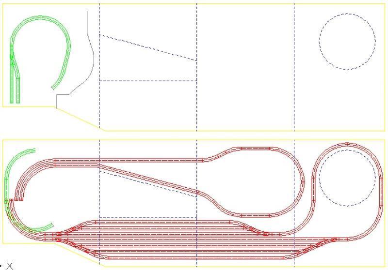

Weinig commentaar, verbeterpunten op mijn baanontwerp....
Heb ik het dan zo goed gedaan?
Ronaldk
Berichten: 8850
Re:Baanplan De Jonkereen (H0)
Reactie #24 Gepost op:
15 January 2011, 09:05:08 »
Ik ben bang dat je met het huidige ontwerp niet overal bij kan komen. Je hebt een breedte van 1.60mm dus ik hoop dat je overal bij kan. Dat zal nog een uitdaging worden. Het ontwerp zelf is het een rechttoe rechtaan ontwerp dus weinig op aan te merken. Je wil vooral gaan rijden zo te zien.
De hele serie foto's van je materieel trekken niet zo heelveel mensen... Tenminste mij niet. Daar ben ik persoonlijk heel snel op uitgekeken. Dan denk ik het zal wel, leuk dat je zoveel materieel hebt. Ik kwijl daar niet van. Ik zie graag mooie bouwfoto's verschijnen.
Nog even over de autocad plaatjes: Ga eens kijken of je met een CTB-bestand (om de elementen bij het printen de juiste kleur en dikte te geven) kan gaan werken en de meeste autocad's vanaf versie 2004 kunnen rechtstreeks naar JPG printen dan heb je niet die zwarte achtergrond maar het ziet er niet echt duidelijk uit...
Groeten Ronald.

Euhhmm Ronald,
Ik denk dat je 1.6m bedoelt in plaats van 1.6mm want anders kan je er wel heel weinig op kwijt

Hallo Ronald,
Foto's van het bouwen zijn idd veel leuker om te zien, dat vind ik zelf ook, maar zoals je hebt kunnen lezen waren er anderen wel benieuwd naar mijn materiaal.
Voor de bouw foto's is het wachten tot komend zomer, helaas kan ik dan pas beginnen met de bouw van mijn baan, er gaat eerst flink verbouwd worden hier. En dan zal ik zeker een draadje starten in het 'wat bouwen we topic'.
Ik werk hier thuis met AutoCad 2007 dus dat zal geen enkel probleem zijn, ga ik morgen even doen (vandaag tegeltjes voor de nieuwe badkamer uitzoeken
), was zelf ook niet echt te spreken over de duidelijkheid van de plaatjes.
Ik verwacht trouwens geen problemen met de bereikbaarheid want zoals je duidelijk kunt zien op de niveau -1 afbeelding, heb ik 2 mangaten in de baan te zitten, links en rechts van het station. Daarnaast heb ik hele lange armen
Gewoon lekker veel rijden en meters maken was idd de opzet van dit ontwerp.
Dat en een station met voldoende lengte voor lange treinen.
Thanks voor je input.
Groeten, Erwin

15 January 2011, 11:35:43 »
Op de techniek van het plan gooi ik me niet, maar als dit mijn baanplan zou zijn, dan had ik de perron sporen van het station in een flauwe boog gelegd, met een kleine verkanting in de bogen.
Niet dat het technisch neter is, optisch staat het wel leuker.
Verder weet ik niet in hoevere je Scenery belangrijk vindt, moet het er zijn, en dat is genoeg, of het moet minimaal even zo mooi zijn als de collectie ??
Verder is het , zoals Ronald zegt, het sporenverloop nogal lastig te zien, dus ik wacht even de witte versie af
Ps, hoe langer je armen, hoe onnauwkeuriger je kan werken aan het einde van die armen

15 January 2011, 12:50:19 »
Naar aanleiding van het feit dat sommigen het baanplan moeilijk te zien vonden geprobeerd via MS Paint middels invert colors plan duidelijker te maken. Ik hoop dat het gelukt is:

15 January 2011, 13:08:07 »
het feit dat elk spoor al uit 3 lijntjes bestaat maakt het al onduidelijker, nog niet eens zozeer de kleur valt me nu op
verder lijken de wissels wel erg kort getekend, of zijn de sporen veel te dk getekend ??
Zou er ook een raster van 50 cm blokken in tekenen, dan kan je zien of alles in verhouding wel klopt, perronsporen niet te kort zijn, en voor de kijkers is het beter te zien waar eventuele maatfouten zitten
