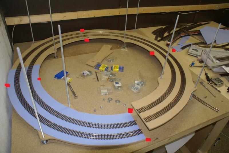

Zit naar je filmpje te kijken en zie mogelijk de problemen....
Je cirkel wordt keurig ondersteunt bij de bevestiging aan beide kanten maar daarna zakt
het enigszins door naar beneden in het midden waar geen bevestiging zit
om weer omhoog te gaan naar de volgende bevestigingspunten.
Hierdoor krijg je dus een golfbeweging in je plaatmateriaal dit gaat de koploper of ander materieel
niet leuk vinden.
Oplossing hiervoor is meer schroefdraad te plaatsen zodat doorzakken wordt voorkomen en de treinen steeds een klein heuveltje
moeten nemen richting de volgende bevestiging.
Dus op de plekken met de rode puntje.
Je hoeft niet weer je cirkel opnieuw te zagen hoor  ;)
Maar maak een heel dun latje eronder welke je kan vastzetten aan de schroefdraad met een moertje.

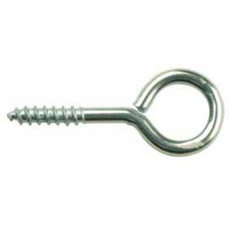

Je kunt ook een schroefoogje in de zijkant draaien van de railspiraal platen (wel even voorboren om houtsplijt te voorkomen). Dan kun je daar je draadstaal door steken. Moertje eronder en erop om het vast te zetten.
Schroefoogje:
