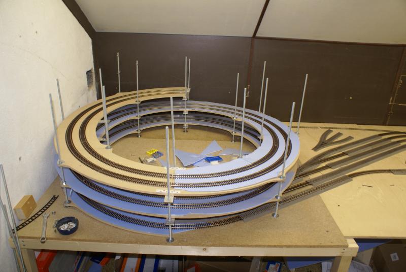

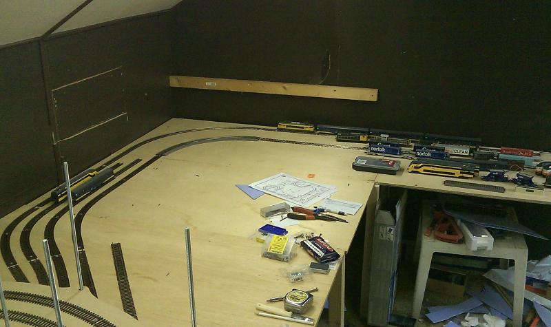

Roy waar leidt dat vierkante gat eigenlijk naar toe.  ???
Daar ging vroeger de trein door naar de andere ruimte maar ivm met verbouwing van badkamer en afzuiging en trap gat is dat niet meer mogelijk..
Wel aan de andere kant komt een klimspiraal te staan in de cv ruimte.

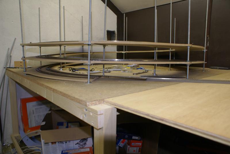

Hoi Roy,
wat is de doormeter van de spiraal?
groeten eddy
De doorsnede van de spiraal is 1 meter en 20 cm 1,20

Roy webers
  • Berichten: 97
Re:Roy zijn zolderbaantje

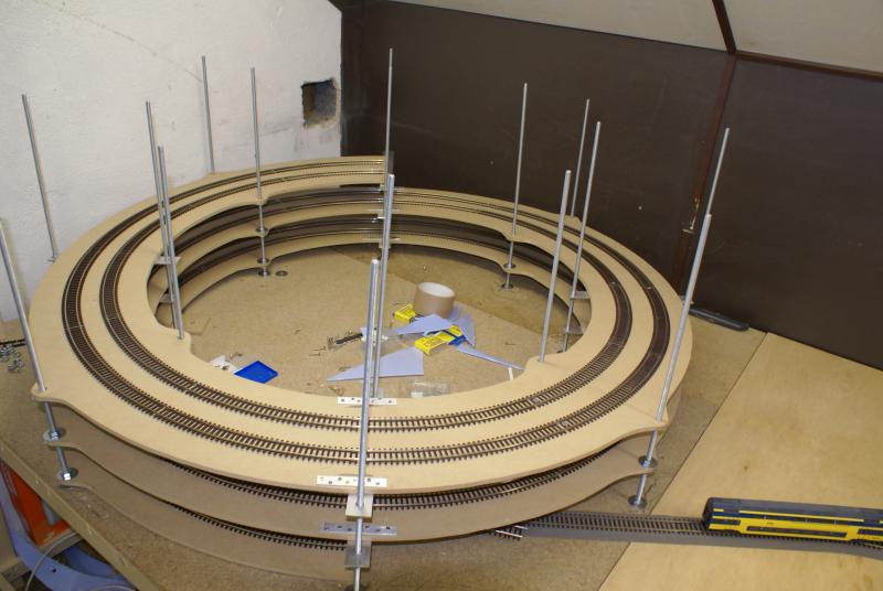

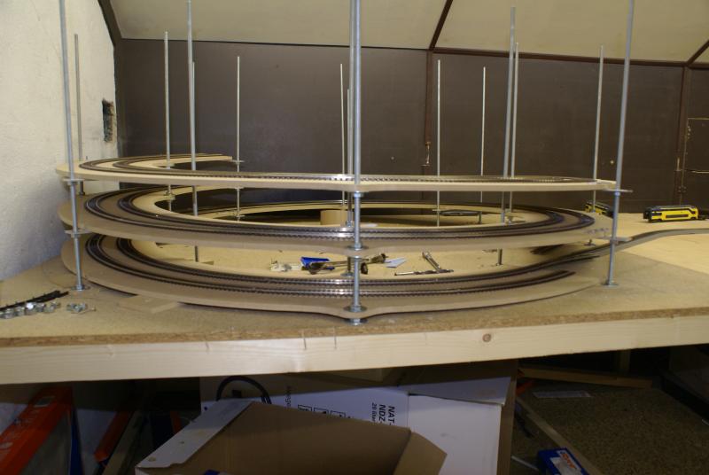

« Reactie #48 Gepost op: 17 January 2011, 14:09:39 »
Zo vandaag weer een beetje gedaan.
Al 4 draadstangen geplaats
Van de week nog de rest doen moet nu werken gaan collega ziek geworden dus moet inspringen  >:(
Kan er dan afgesteld worden als de andere ook geplaats zijn.
Ben alleen de onderste laag vergeten zal daar maar een blokje onderduwen dan kan die daar ook niet door zakken.
Scheelt me ook een hoop werk om weer alles los te maken.
Roy

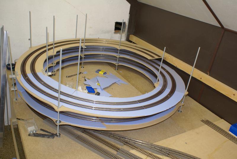

« Reactie #50 Gepost op: 19 January 2011, 19:40:18 »

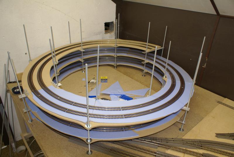

Zo vandaag hebben we weer wat aan de spiraal gedaan.
Alle draadstangen zitten op de plaats en de strippen eronder gezet.
De buitenste rail ligt op 110 uit elkaar.
Ga nu per cirkel 9,5 cm omhoog.
Heb wat foto's geschoten en wat filmpjes gemaakt.
Hoor het wel of het ermee door kan.
Roy
« Reactie #51 Gepost op: 19 January 2011, 19:51:15 »
Of je rommelt met de spanningsregelaar, of de stroomtoevoer is niet goed, of de treinen hebben het er moeilijk mee, want ze rijden erg onregelmatig. Of ligt dat aan mij??
Verder kunnen wij niet zeggen of het er mee door kan, dat ligt volledig aan de treinen zelf.
Dus als die goed rijden is het goed. Ik zou altijd proberen het uiterste eruit te halen, en dus nog lager te gaan. En iets van een rail op het plafond te maken waar de pantograaf tegen aan gaat. Hoe minder steil/stijl?? hoe beter het is.

« Reactie #52 Gepost op: 19 January 2011, 19:56:29 »
De rail is nog niet schoon gemaakt en de stroom toevoor draad zit maar gewoon tussen de rail geklemt voor de test fase denk dat daarom de meeste er moeite mee hebben.

« Reactie #53 Gepost op: 19 January 2011, 20:01:35 »
Dan zal dat wel de oorzaak zijn ja.

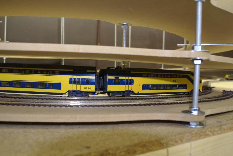

« Reactie #54 Gepost op: 20 January 2011, 21:56:54 »

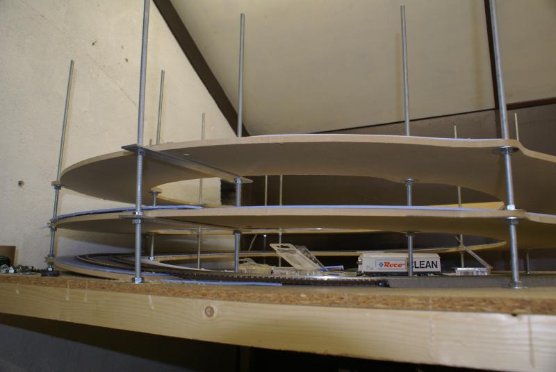

Vandaag heb ik de spiraal een beetje gedraait.
Heb nu nog 7,5 cm speling tussen de lagen in.
Kom er nu beter mee weg kwa begin hoogte waar de trein onderdoor moet.

« Reactie #55 Gepost op: 20 January 2011, 22:28:59 »
Het gaat steeds beter ;D (y)

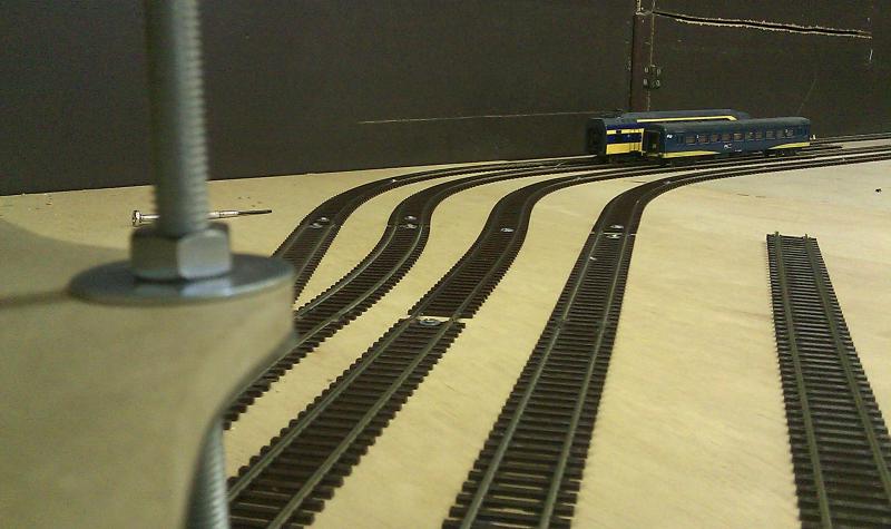

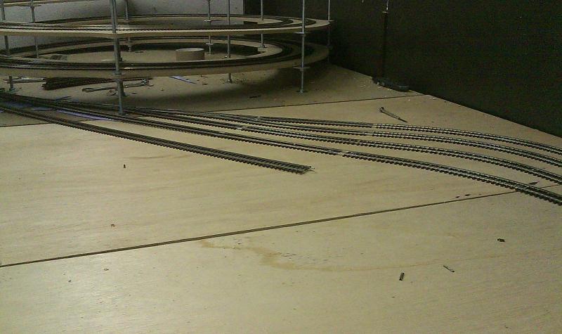

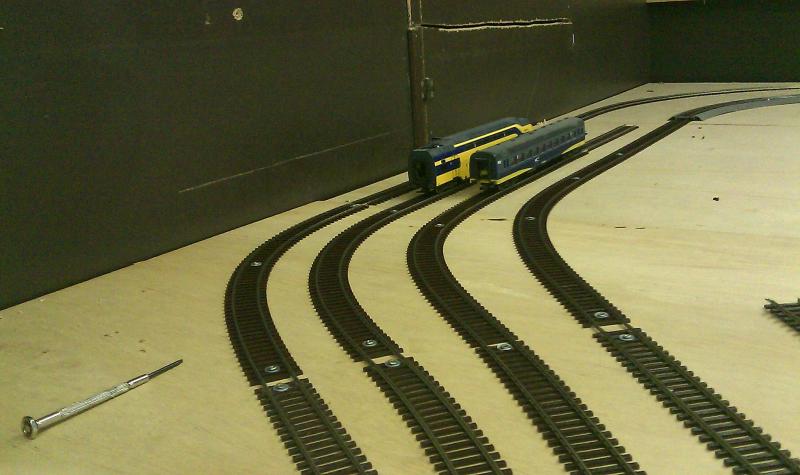

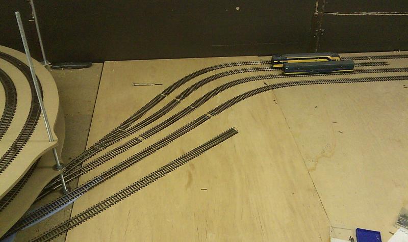

Vandaag de eerst rail van het schaduw station gelegd.
Is de eerste keer dat ik met flex rail werk heb er geprobeerd wat van te maken.
Valt niet mee om die een twee drie te leggen.
Roy

« Reactie #57 Gepost op: 21 January 2011, 16:06:57 »
vaak genoeg fixeren, en het komt wel goed.
Maar het ziet er al goed uit (y)
« Reactie #58 Gepost op: 21 January 2011, 16:12:48 »
Valt wel mee hoor, werken met flexrail.
Het is wat handigheid opdoen, maar het went snel.

« Reactie #59 Gepost op: 21 January 2011, 21:37:17 »
Roy,
Het netjes leggen van flexrail is niet moeilijk, maar wel moet je voorbereiding goed zijn. Teken eerst eens de hartlijnen van de sporen, netjes 62mm naast elkaar (je gebruikt toch RocoLine?). Zowel voor de sporen die uit de spiraal komen, als de sporen die langs de achterwand liggen. Teken dan je wissels. Dan teken je op je onderste spoor een bocht met een straal van de minimum straal die je wil gebruiken. Het middelpunt kun je dan ook gebruiken om de stralen voor de overige sporen te tekenen.
Succes.
