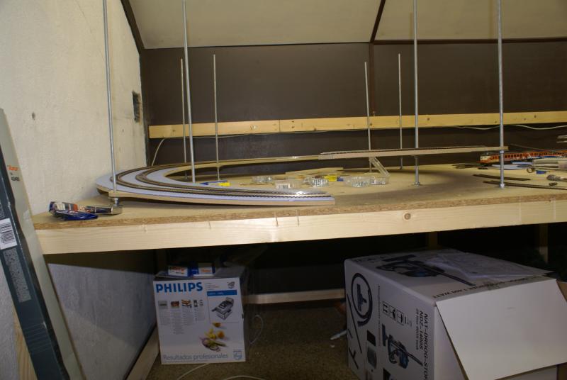

Er zit nog aardig wat ruimte tussen. Maak hem eens minder stijl.
Hij mag niet te stijl gaan.
Al eens in de encyclopedie gekeken?
Gr,
Mathyn
www.MCKmodelbouw.nl
Nu ook op
instagram
Sander
Berichten: 4666
Re:Roy zijn zolderbaantje
Reactie #16 Gepost op:
11 January 2011, 22:03:12 »
Ik vermoed ook een te hoog stijgingspercentage.
Ik schat tussen de nivo's 10 a 12 cm...straal spiraal ongeveer een 0,5 meter...
kom ik op 3,14 cm stijging per meter...wat neer zou komen op 9 cm...jij zit op 10 a 12.
Kom ik op een stijgingspercentage van om en nabij de 4%....das te veel van het goede.

Ik heb tussen de spiralen een blokje gehouden van 9,5 cm
als ik lager ga komen de pantograven aan de dwarsliggers waar de spiraal op ligt en dan vast zit aan de draad stang.
PS iemand zin om om komende weekend eens te komen kijken wat de mogelijk heiden zijn.
Roy
H0 digikeijsds5000 ns
rene w.
Berichten: 1298
Reactie #18 Gepost op:
11 January 2011, 23:11:31 »
Pantograven kun je hun vrije ruimte omhoog ook ontnemen door er een dun stukje zwart garen aan vast te knoppen,
hierdoor kunnen ze dus ook niet te ver omhoog komen.
Deze actie geeft je weer iets meer spelling in de tussenruimte van de spiraal, hierdoor kan de bovenliggende plank
lager komen.
Heb ik hier ook gedaan en zo een vrije ruimte van 8cm gemeten vanaf bovenkant spoor tevens
een verkanting maken in je klimspiraal.
Berichten: 3944
Reactie #19 Gepost op:
12 January 2011, 07:25:37 »
Een strip messing aan de onderkant van de tweede verdieping kan als bovenleiding dienen. Daardoor kan je nog meer naar beneden.

@Roy
Tip 1
Verwijder die zware dwarsbalken
en gebruik daar dunne metalen strips voor. Dat scheelt al 1 cm.
Nog sterker je hebt ze helemaal niet nodig. Schroef/monteer ogen aan de buiten zijde van het hout ( wel ff voor boren ) en doe je draadeinden door de ogen.
De houtdelen kun je verbinden door stukjes alu/metaal aan de buitenzijde naast het spoor zowel aan de onder- en bovenzijde te lijmen/schroeven.
Tip 2
Maak een aantal mallen van hout en maak 2 sleuven aan de onderzijde ( gelijk aan de railafstand )
En aan de bovenzijde een sleuf in het midden. Slijp/knip een flexrail in de lengte door en lijm deze met behulp van de mallen tegen de bovenzijde aan ( zelf met secondenlijm gedaan, wel N-spoor )
Crieer daar waar de trein onder “de draad “ gaat een opvang voor de panthografen. Deze halve flex kun je net als boven op de tafel met railschoentjes verbinden. Je kunt dan zelfs met ingedrukte panthografen rijden, alles bij elkaar scheelt dat zeker een 4 tal cm.
Gr. Jos

Vandaag de klimspiraal afgebroken.
Ik kwam de met de R5 niet weg als ik een draadstang door het hout zou doen.
Had deze uitgetekend zonder dat ik de R5 hier had.
Vandaag aan een nieuwe begonnen met afteken op 8mm mdf plaat
Stukje hout in wagon gedaan en daar een potlood op vast gemaakt.
En een paar rondjes gedraait
Meteen ook nu aan de buiten kant ogen gemaakt waar de draadstangen door heen moeten komen.
En de bogen worden aan de overgangen bevestigt met 3 mm allu strip aan de bovenkant.
Zoals de strips nu op de platen is bevestigt voor het schuiven tegen te gaan.
Zo moet het dan straks uit zien met ogen en de ruimte wat er nog naast over is.
Tips zijn altijd welkom
Heb nog niet gezaagd wacht eerst even af wat jullie ervan zeggen.
Mvg Roy

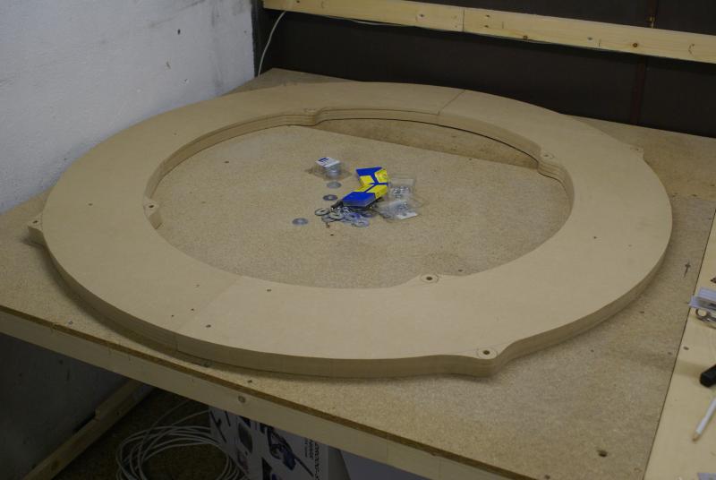

Vandaag ben ik aan de nieuwe begonnen.
Kwam thuis vond het koud in de toko blijk de cv ermee te gestopt te zijn brr.
Morgenvroeg komt pas een monteur.
Dus dan maar naar boven en me warm werken.
Heb vier platen hout op elkaar gelegd en dan gezaagd.
En dan op de plaats gelegd en de gaten meteen door en door geboord.
Draadstangen gemonteerd en wat korter gemaakt.
Rails eerst een rondje uit gelegd en aan het begin vast geschroeft.
Demping eronder gedaan in zo verre dat helpt.
Tot zo ver ben ik vandaag gekomen.
Roy
