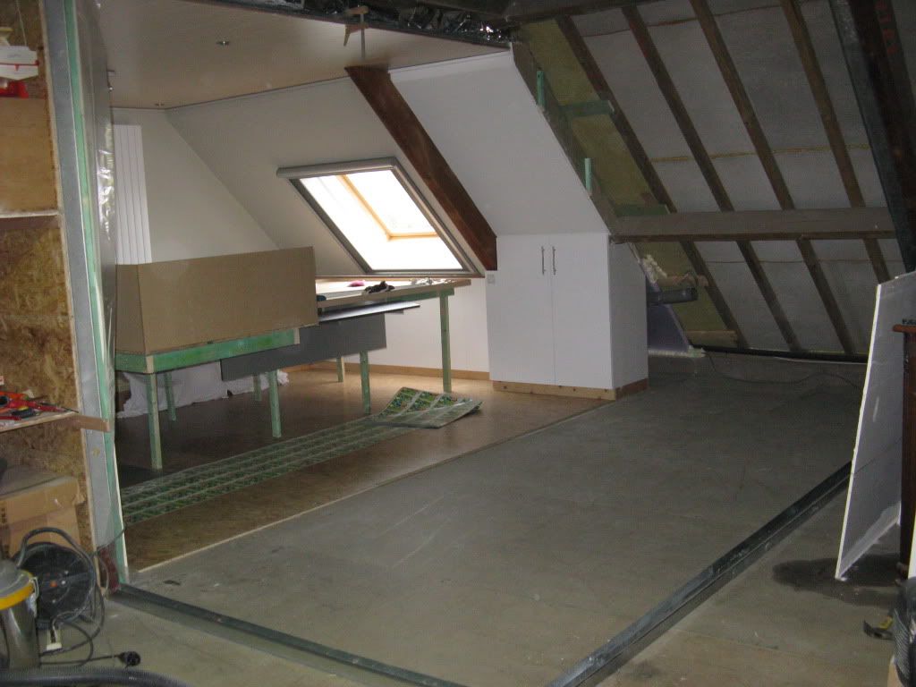

Locatie: Op “de treinkamer”, een kamer op de zolder, die speciaal voor de treinen is gemaakt.

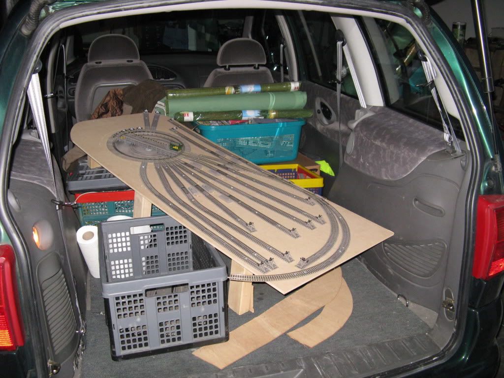

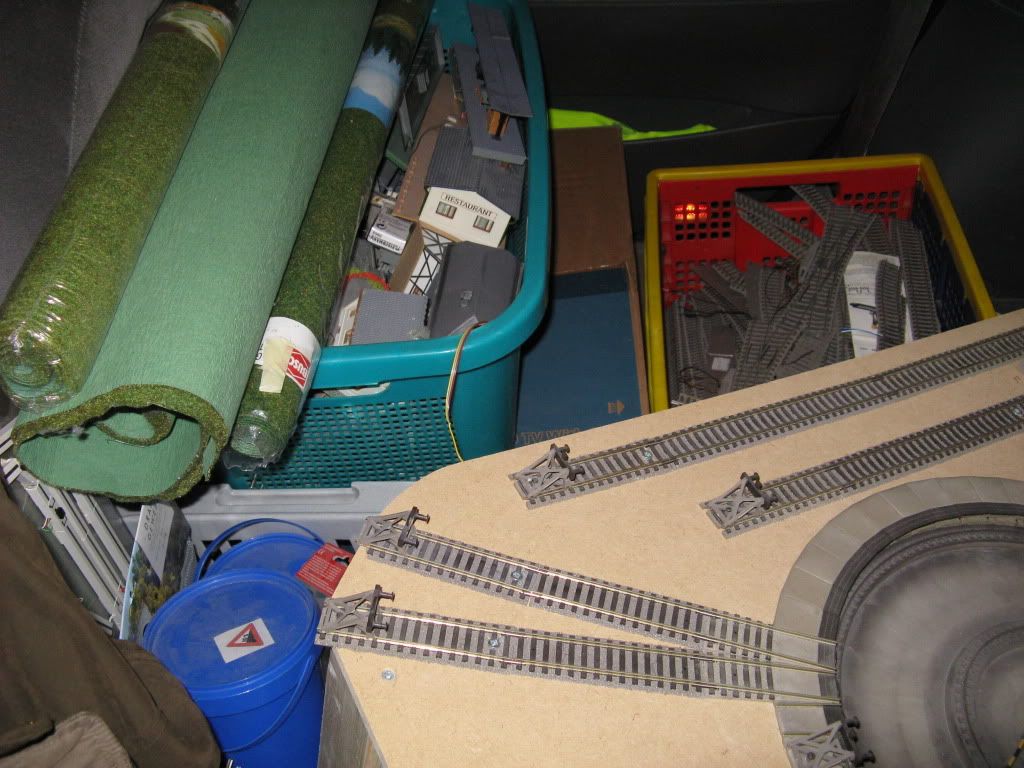

De nog-niet-afgebroken-set:

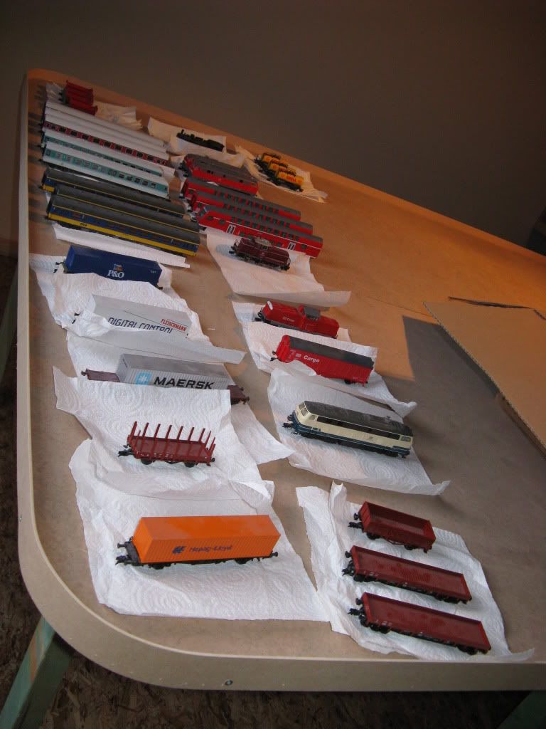

Koffer vol met spullen:
Even rustig bekijken wat we juist gekocht hebben:

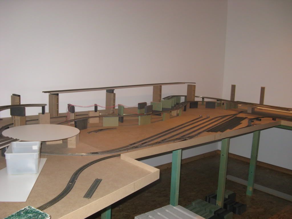

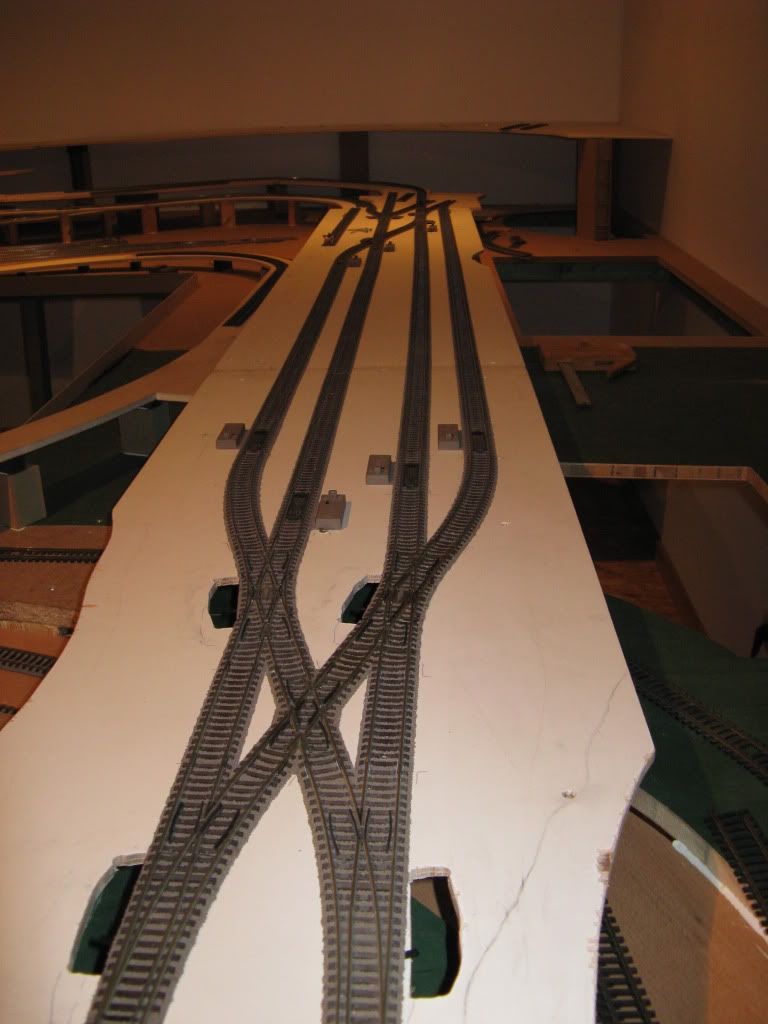

We zijn nog niet fatsoenlijk begonnen aan de baan, en toch al even dromen over een onmogelijk station met bijna al onze beschikbare wissels :)
Uiteindelijk begonnen met wat sporen te leggen, om zo een idee te krijgen.
We zagen al duidelijk in dat dit echt niet ging, we wilden te veel op een te beperkte oppervlakte. Er moest iets gebeuren! En ja, we kwamen op een idee. :)
Deze foto’s is 1week na de vorige getrokken.
Wordt natuurlijk vervolgd…

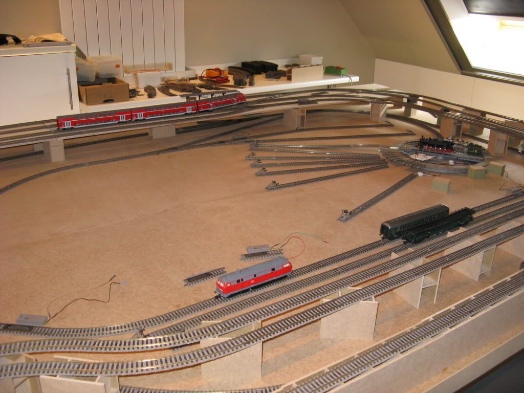

« Reactie #3 Gepost op: 08 January 2011, 15:10:31 »
hey,
De foto's die ik tot hiertoe heb laten zien zijn al van een tijdje geleden.
De baan staat natuurlijk al wat verder dan op de laatste foto :)

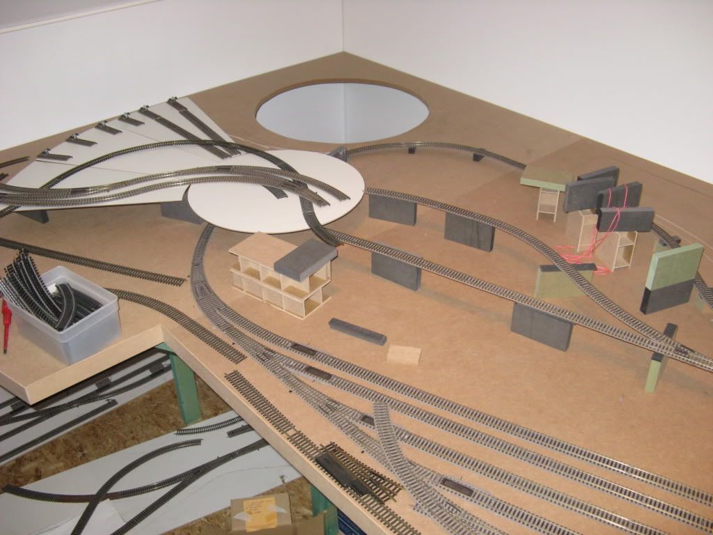

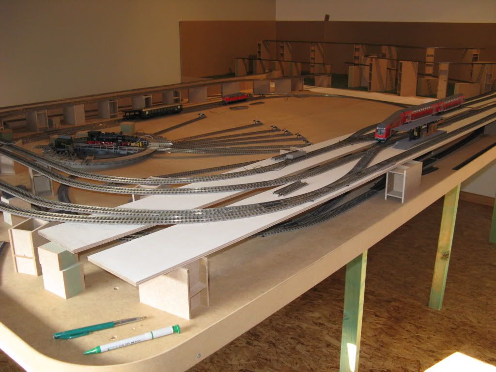

Nadat de kamer klaar was, hebben we een stevige tafel gemaakt en begonnen met visueel een baanplan de maken. Dus zonder pen en papier.
Hiervan een paar foto's:
Zoals u ziet is de kamer klaar en kunnen we beginnen met sporen leggen.
In het midden kunt u al het goederenstation zien.
Het hoofdstation:

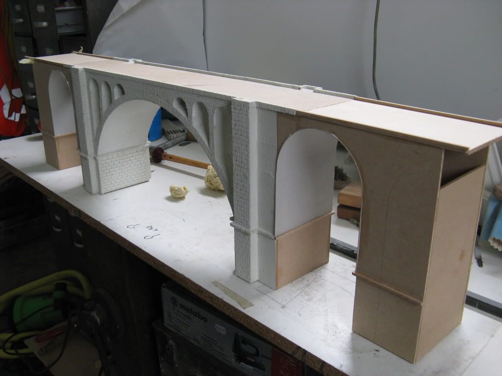

Ondertussen ook bezig met het maken van een viaduct waar dat binnenkort een dubbel spoor zal worden gelegd.
De steunen van de brug zijn ingesmeerd met tegellijm.
De gehele brug is ingesmeerd met tegellijm en de stenen zijn er ook al in gegraveerd.

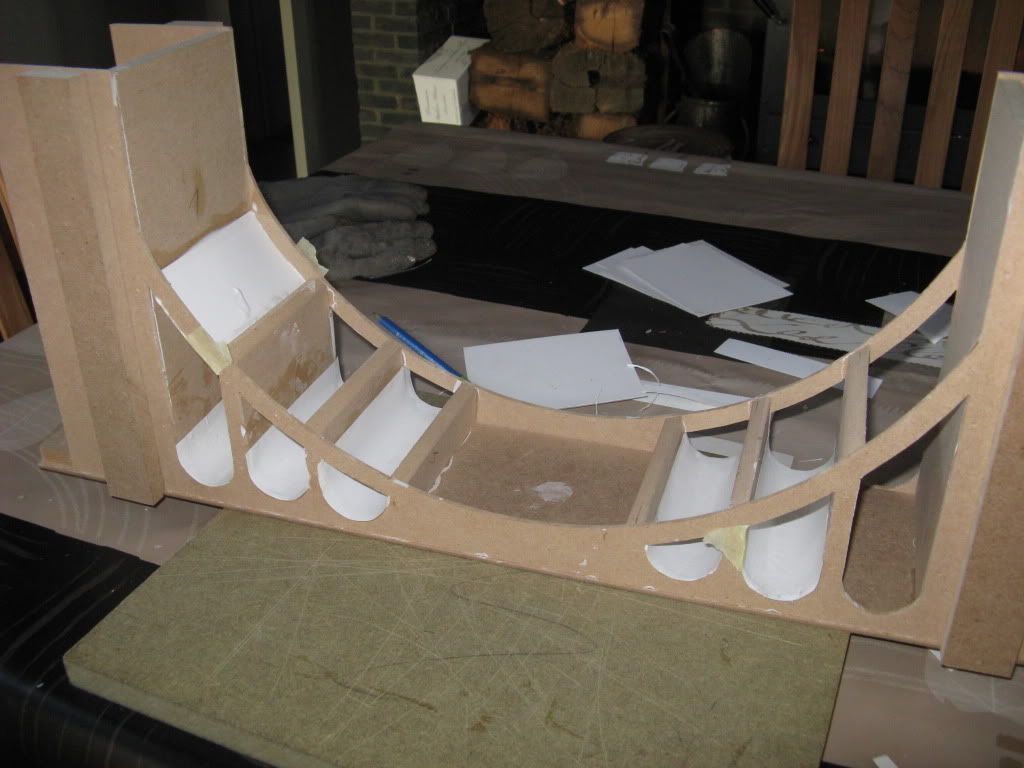

De volgende foto's laten zien hoe we een mal maakten voor de brede tunnel ingangen.

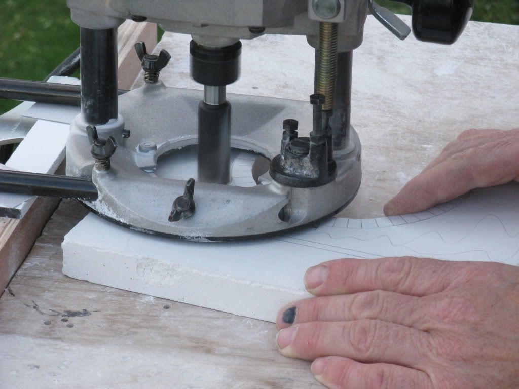

Met frees en kras werk bekwamen we onze eerste tunnel ingang die we voor de mal zouden gebruiken.
Eerst een beetje (dure) 2-componenten giet siliconen met daarover neutrale siliconen van goedkoop merk als opvulling. Dit opvullen moet over enkele dagen gespreid worden om het de tijd te geven uit te harden.

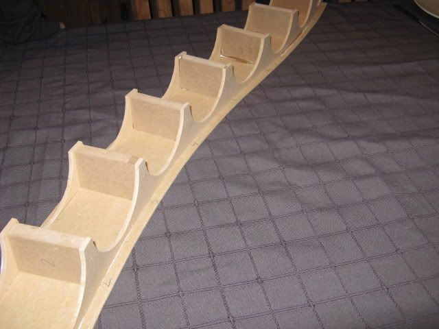

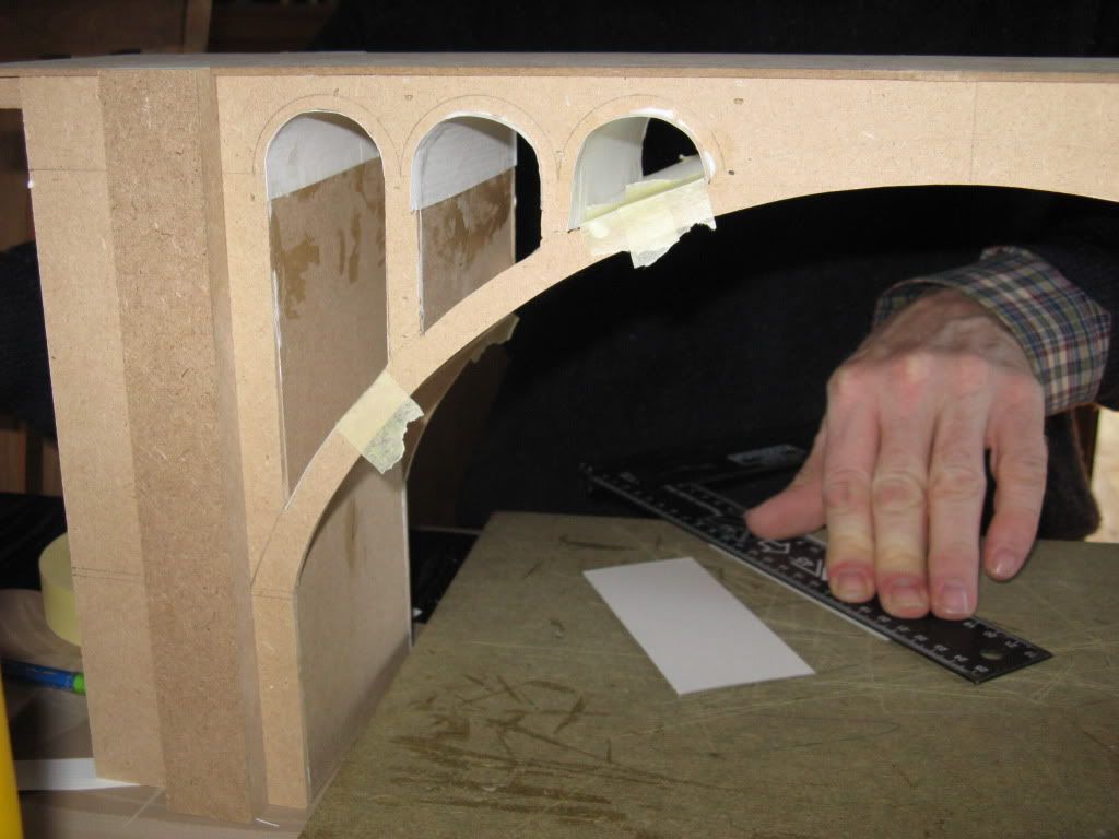

Omdat onze baan wel wat verschillende niveau's bevat, kunnen bruggen en tunnel natuurlijk niet ontbreken.
In de topic zal ik de bouw van één onze bruggen laten zien.

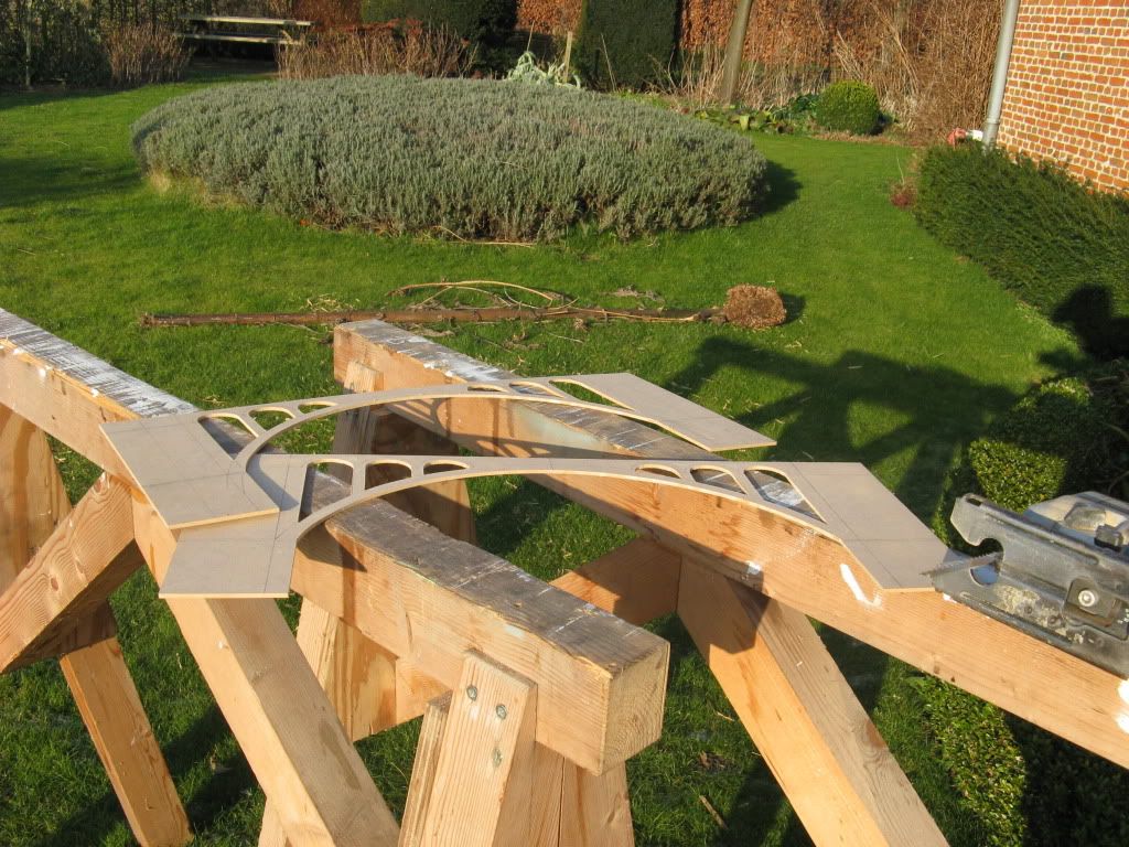

Om te beginnen een schets gemaakt op papier om die daarna te kopiëren op de dunne MDF.
De tekening met een wip-zaag mooi uitgezaagd en dit was het resultaat:

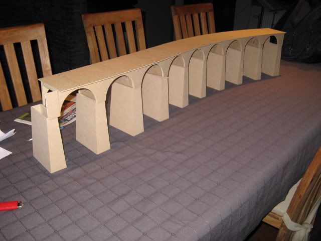

Na wat knutselwerk kreeg de brug al heel wat vorm.
En het kraswerk kon weer beginnen:

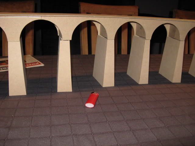

Uiteindelijk besloten om de brug op een andere plaats te zetten, omdat het anders te druk zou worden. Hierdoor moesten we de brug een beetje groter maken. Daarom hebben we langs beide kanten nog een gedeelte bijgevoegd.
Ook zijn de steunpalen een 10-tal cm langer geworden.

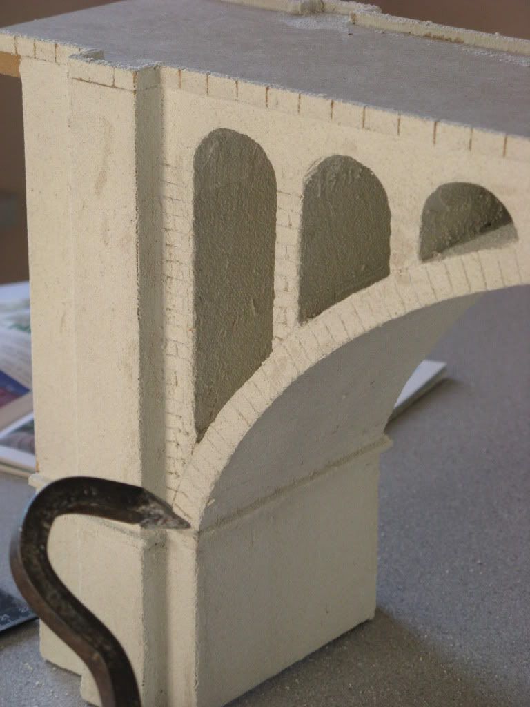

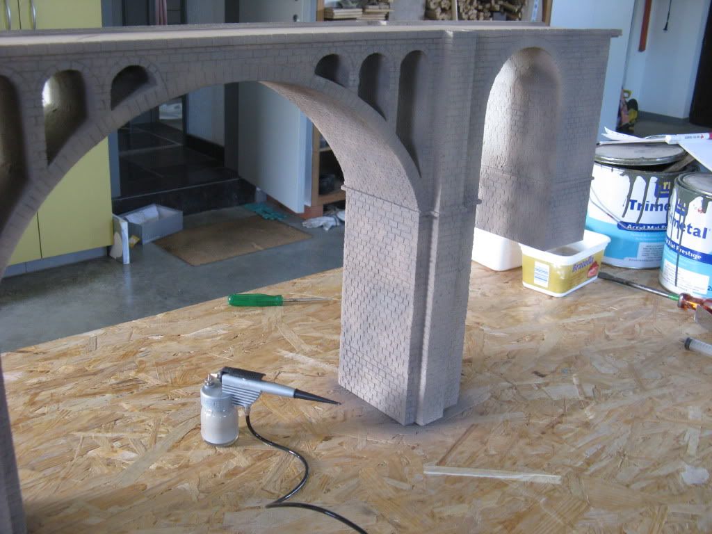

En terug met tegellijm besmeuren.
Na het drogen de te groffe brokken eraf schuren:

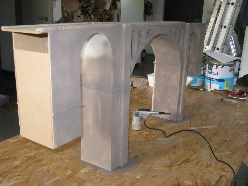

Het bijgevoegde gedeelte van de brug bekrassen. En dan de gehele brug een laagje verf geven.

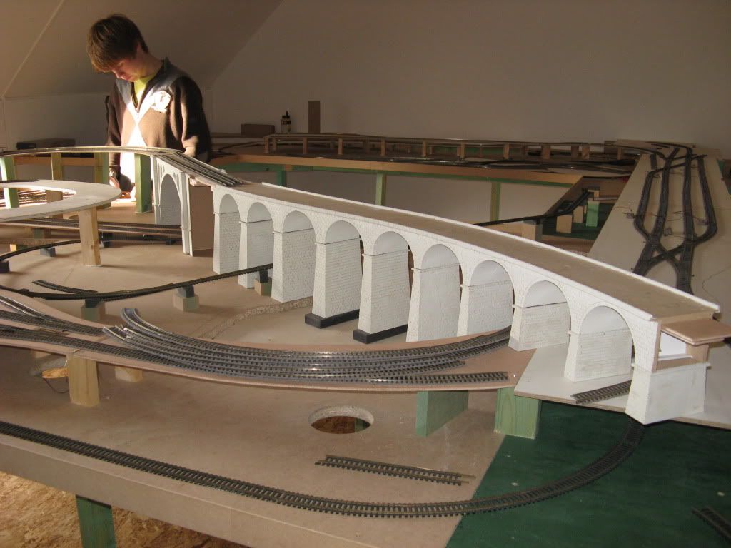

Niet zo tevreden over de kleur, dan maar een nieuwe iets grijzere kleur proberen :)
Tot zover de bouw van deze brug. Commentaar is zeker welkom!   ;D

Dat is een prima methode om een brug te maken, zie ik! (y)
Kras je de tegellijm in nadat deze uitgehard is?
Het spul wordt volgens mij bikkelhard en dat krassen, zo te zien was dat zo even gepiept, maar dat lijkt me nu juist een hele klus...

Mooie ruimte.... zeer groot... Mooie brug! leuk om zo het proces te zien...
Even over het freeswerk: Met de bovenfrees de groeven van het tunnelportaal gemaakt? Gaat dat niet te hard? En het inkrassen na het drogen of tijdens het drogen?
Ja, ik kras de stenen er pas in nadat de tegellijm is uitgehard.
Met een breekmes waarvan ik de mesjes regelmatig moet vervangen en speciale haak zoals te zien is op deze foto:
Het is wel wat werk om zo'n hele brug te graveren, af en toe een pauze hoort er ook wel bij.
Ik gebruik deze lijm omdat deze zonder enige bewerking af redelijk ruw is, wat is wel mooi vind bij zo'n brug.
Het bekrassen wanneer de lijm nog nat is was geen opties, de lijm werd meegetrokken waardoor de groeven veel te breed/diep werden.
Zoals je op de foto, na die van de frees, kan zien is het tunnelportaal uit verschillende niveaus opgebouwd. Eerst had de tunnel de dikte van het dikste punt, dan met de bovenfrees een hele laag (buiten de rand van de tunnel) weg gefreesd.  Als al het frees werk klaar was, de groeven getrokken,...
Het frezen gaat wel redelijk hard, om te voorkomen dat de frees plots uitschoot, was de frees boven de werkbank op de juiste diepte vast gemonteerd.
Op die manier lukte het behoorlijk.
