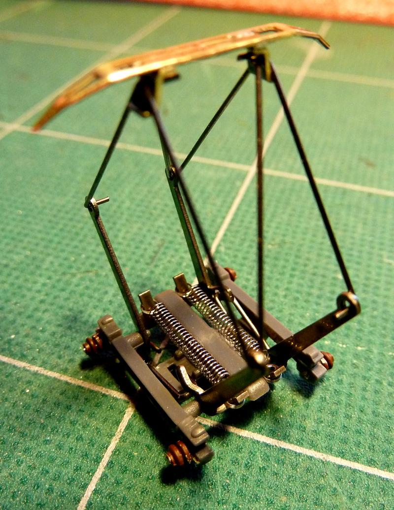

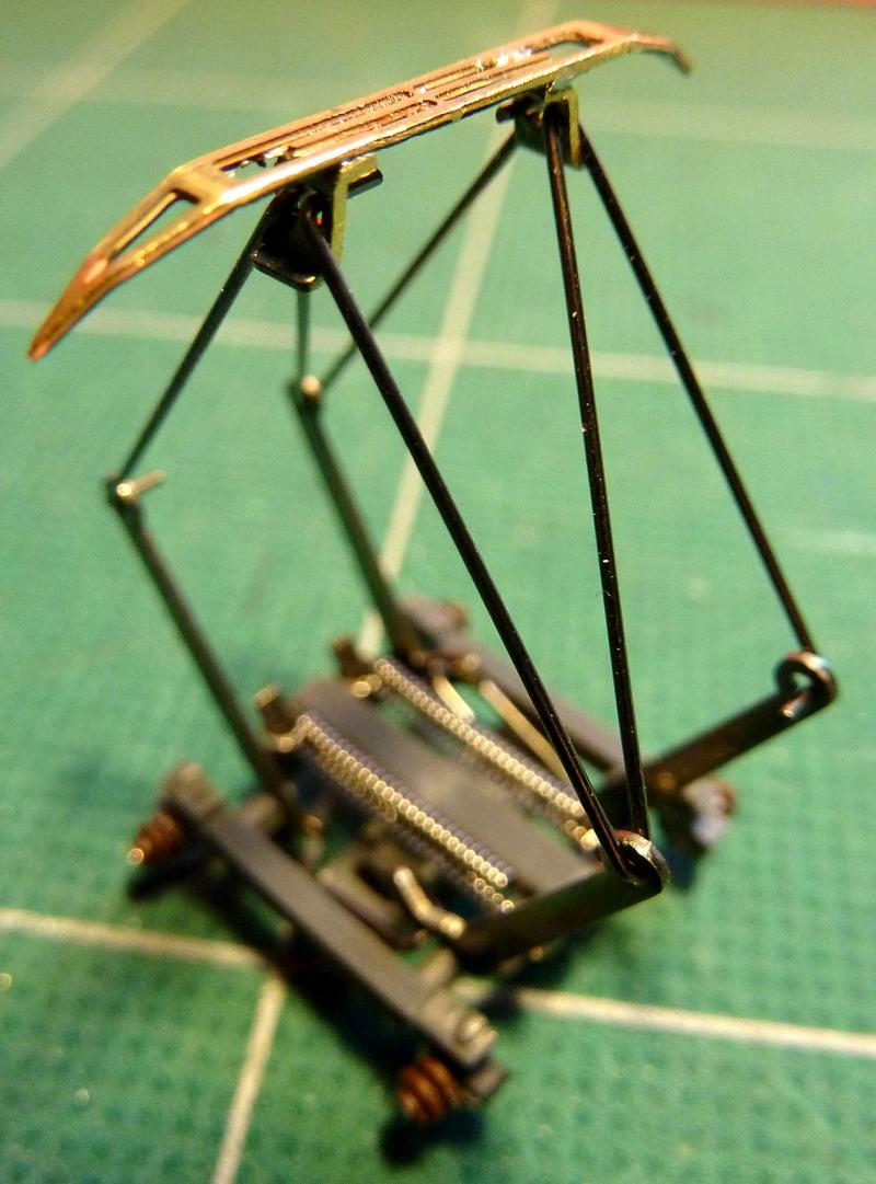

Henk Veenstra
  • Berichten: 1604
Re:Piko Benelux Hondekop H0
« Reactie #613 Gepost op: 29 November 2011, 15:00:50 »
Bezig met verfraaien van de Benelux Hondekop van Piko,
Bij deze een paar foto's.
mvg Henk
  • Berichten: 6525
« Reactie #614 Gepost op: 29 November 2011, 15:04:10 »
 (y) ziet er veel belovend uit.
