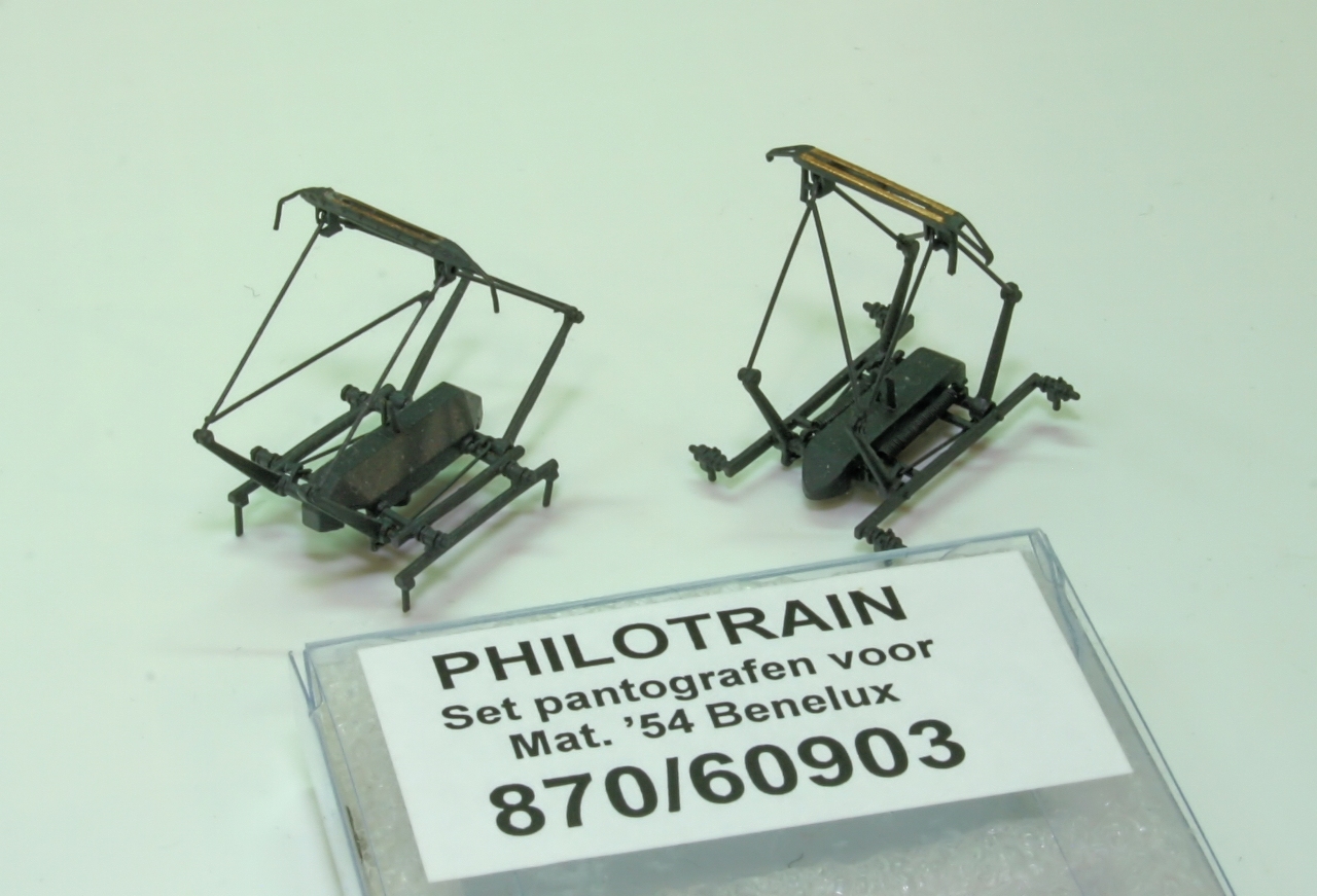

Alweer een tijdje binnen hier, de Philopanto's voor de Piko BNL Hondekop...
... mooi filigraan. (y)

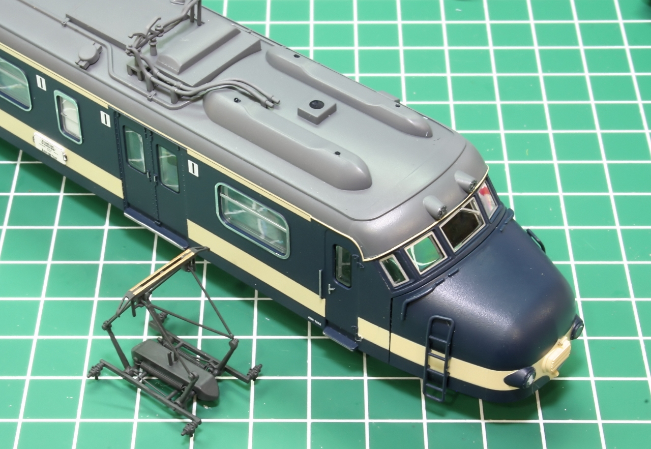

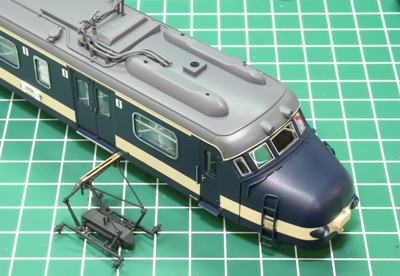

... de Belgische kant. Aan de panto's zitten pennetjes waarvoor gaatjes in de kano's geboord moeten worden. Eerst het middengat uitboren naar 2.5mm, dan een beetje verf of stift aan de onderkant van de pennetjes en een afdrukje maken. Dan 0.7mm gaatjes er in boren.

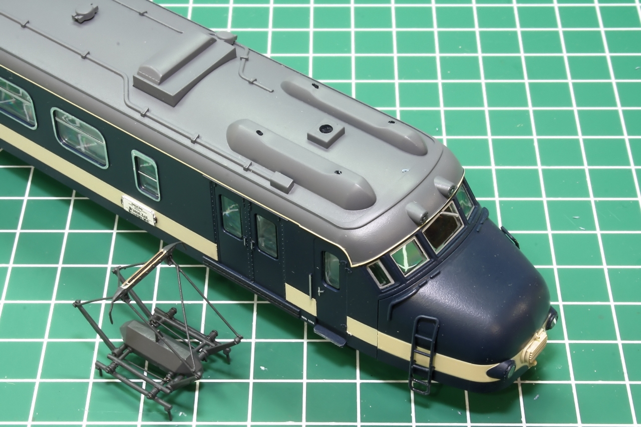

... idem aan de NS kant. Let wel op, de gaatjes zitten niet op dezelfde plaatst als bij de NMBS kant !

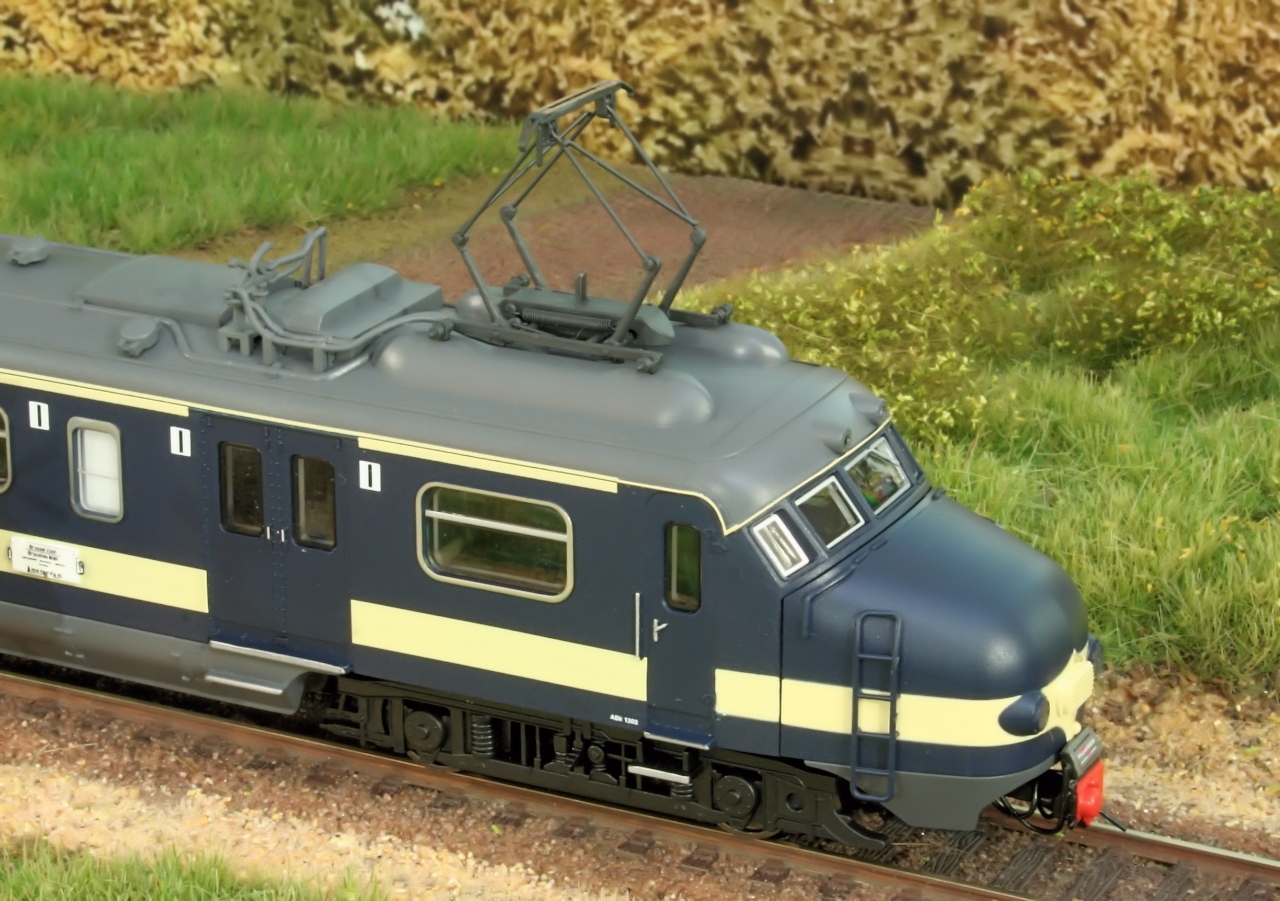

... da's een heel ander gezicht ! De gestreken NMBS.

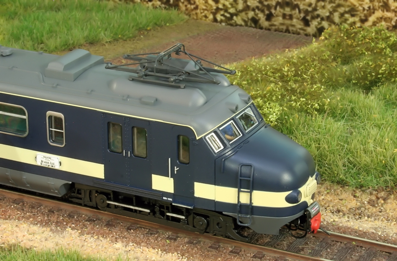

... en de NS omhoog... proporties van het hele stel knappen er prima van op. Ben erg benieuwd naar de Rivarossie panto's voor op de rest van m'n HK-en ;)  Want mooi is dit wel, maar voor € 69 ( bijna de helft van de prijs van het hele stel ) toch wel wat gortig om dat maal 8 te doen... ;)
