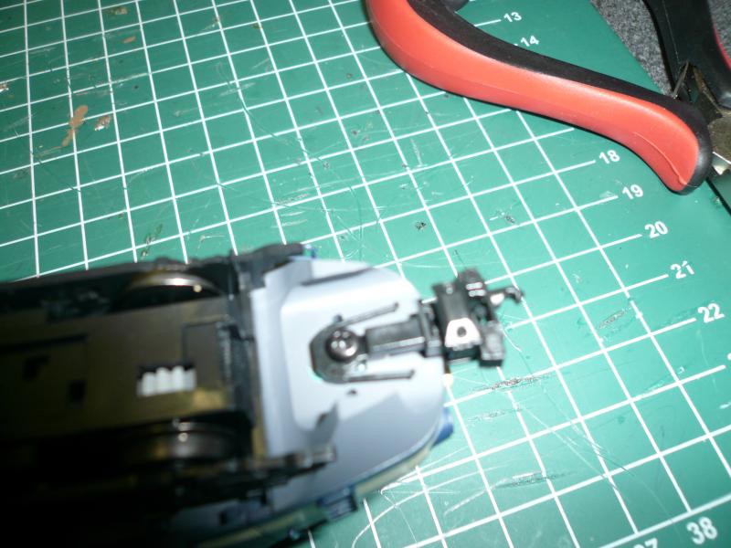

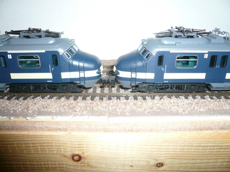

hondekoppen koppelen.
Heb het eens geprobeerd met de nieuwe rivarossi koppeling.
[/img]
Ben er achter gekomen dat de kop precies in de zwaluw houder van fleischmann en roco past(6575)
Dat samen eronder geschroeft, je kunt de stellen nu op eigen kracht combineren, wil dit eerst even duurtesten, er rijd nu een combi van twee beneluxen rond. Bevalt me zeker beter als de philotrains, ik denk dat de riva koppen gerust te pimpen zijn.
Sorry voor de kwaliteit foto's ga dit weekend proberen betere foto's te maken.
« Laatst bewerkt op: 10 November 2011, 18:08:15 door johnny-VIRM »

De rivarossie kopelingen kan je pimpen, maar je kan niet dat plaatje kapot maken dan werkt die niet meer. :'(
