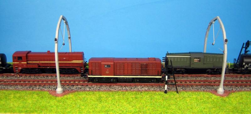

En zoals beloofd een plaatje van de Piko 2200, 3Dbuildr 2400 en de Mesu 2000 naast elkaar, van L naar R...

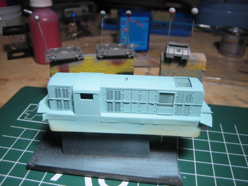

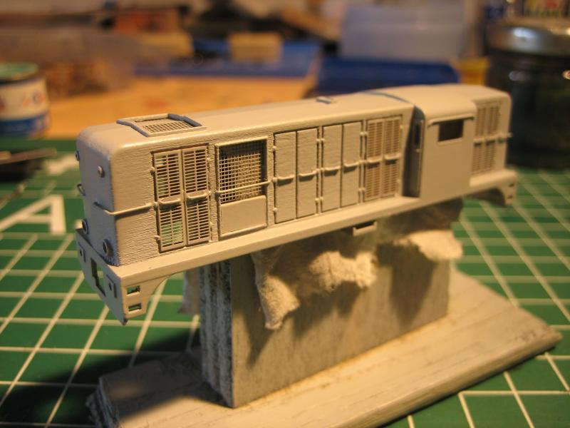

En na een laagje primer ziet hij er nu zo uit:

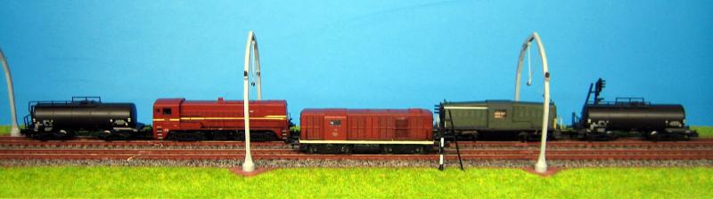

En nog een plaatje van de 2200, 2400 en 2000 op rij, nu met tankwagons...

Re: BNLS-Werkspoor - 2400 in schaal N
Reactie #378 Gepost op:
01 February 2015, 18:34:56 »
Geweldig Fred, helemaal top.
Met stammen van die Liliput NAM ketelwagens moeten die 3 types loc's, allen in dubbeltractie, ook op mijn baan rond gaan rijden.
Ik kijk daar al erg naar uit.
Heel mooi die modellen.
Als je ook foto's wilt/kunt delen, met een langere trein er achter en de loc's eventueel in dubbel tractie, zou ik dat ook zeer waarderen.
De foto's op volle resolutie zou ik ook graag per email ontvangen.
Voor een 24xx, 2551 en 2552 in bruin zonder NS-logo meld ik me t.z.t. bij je.
Waarom worden de zijroosters opgevuld met zo'n plaatje styreen?
Kon dat niet al in de 3D print er bij?
Klopt die erg licht gele stelbalk op de 24/2500, in vergelijking met de sierbies op de 2200?

01 February 2015, 19:24:52 »
Michel,
volledige resolutie foto's kan ik je toesturen als je me een PB'tje stuurt...
Qua die platen, ja die kan ik ook printen, maar een stukje styreen is net zo makkelijk...
Volgens mij waren die platen bedoeld om de hoeveelheid koude lucht te beperken (zo'n beetje als vroeger toen mensen nog karton voor de luchtinlaat van hun auto plaatsten om te zorgen dat de motor sneller opwarmde in de winter) Zie ook:
https://images.beneluxspoor.net/bnls/proefrit_2402_en_2401.jpg
Yep, dat geel klopt, vergelijk maar eens
https://c1.staticflickr.com/3/2631/4082992670_83c02e5977.jpg
, maar kleuren konden door de jaren heen natuurlijk flink verweren en gaan afwijken van hun originele aflevertoestand.

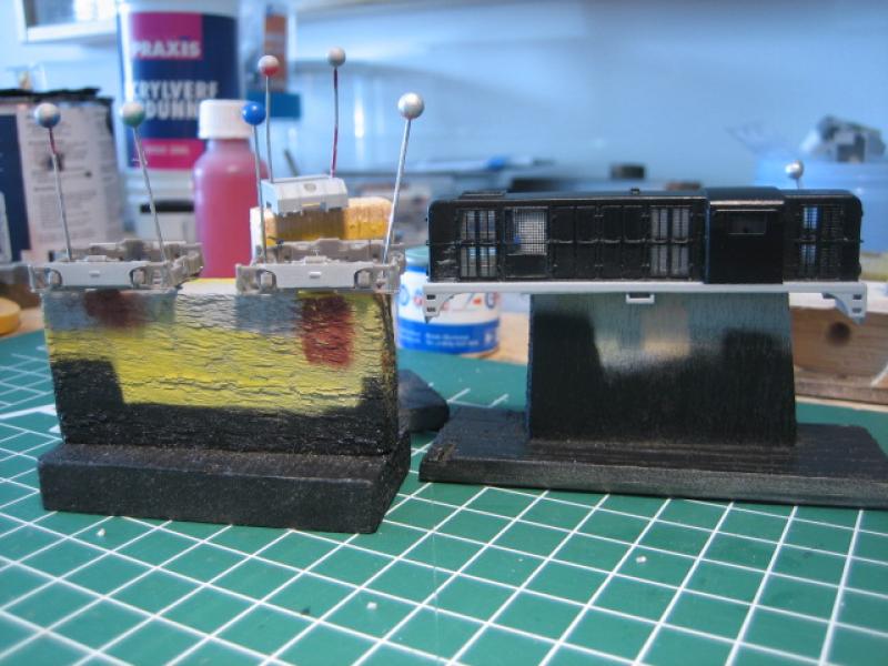

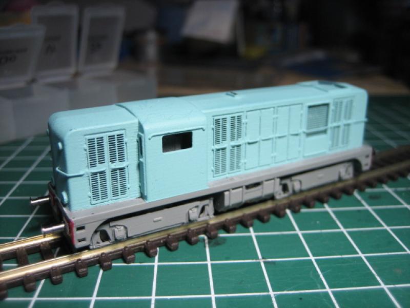

08 February 2015, 11:08:06 »
@Tijmen, nee ik heb nog niets in resin laten printen? Heb jij een goed adres?

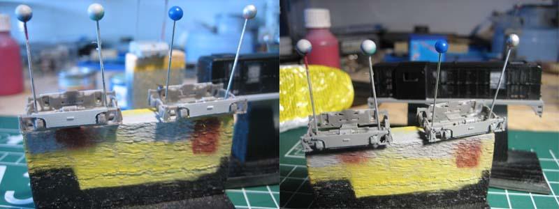

Verder gegaan met de hybride (3D print + ets) 2400: ik heb de bovenzijde van de kap zwart gespoten als ondergrond voor het turkoois; links op de foto de beide draaistellen en de dieseltank):
De draaistellen van de lifelike donor heb ik met secondenlijm voorzien van de geprinte dichte scheenplaten [Links] en daarna geairbrushed [Rechts] (je hoeft ze niet los te nemen om ze te monteren, maar zo kan ik ze mooi egaal grijs spuiten zonder mijn tandwielen mee te spuiten
Daarna de kap turkoois gespoten (zoals eerder gezegd in Email Revell Matt 55)
De combi van etsen en printen ziet er wat mij betreft strak uit!
Eens nadenken/nazoeken over het seinbeeld wat bij een turkooise 2400 hoort: geen L, normale L of een omgekeerde L?

08 February 2015, 11:19:18 »
Wordt heel mooi Fred. De print/ets/draadgrepen is naar mijn mening ook het mooist/strakst en ziet er het meest professioneel uit alsof het reguliere productie is.
De 2551, 2552 en 24xx die ik aan mijn vloot toe wil gaan voegen t.z.t. wil ik bij voorkeur ook in deze detaileringsvariant kunnen vervaardigen.

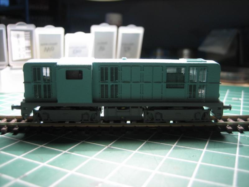

08 February 2015, 15:20:53 »
De boel even in elkaar gezet en buffers gemonteerd... (wel heb ik M1-5 boutjes en moertjes genomen in plaats van M1,2-5 boutjes en moertjes)
Je kunt ook dwars door de loc heenkijken, goed voor de warmteontwikkeling onder de kap...
Wat rest zijn schildjes van Phildie, zelfgemaakte seinprintjes, stroomafnemers, Rapido-koppelingen, Crystal clear ramen en een Kuehn decoder.

08 February 2015, 15:32:37 »
Geweldig ooi Fred. Kristal Klear raen zou ik niet doen voor deze grote. Dat blijf je zien. Ze zijn nl dunner in het midden. Erg smalle en kleine raampjes gaat er prima mee. Effe een stukje plastic pas vijlen en het er inzetten het een beetje KK is misschien mooier.

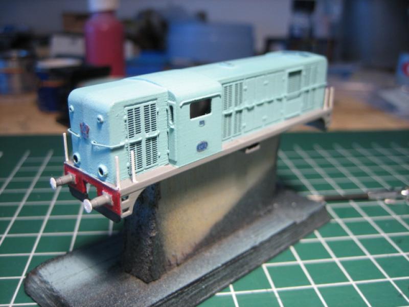

15 February 2015, 10:15:13 »
@Ruud, dat ga ik denk ik proberen, zien hoe dat bevalt
Heb nu de messing schildjes van Phildie erop gezet (het wordt de 2418), staanders gemonteerd en wit geverfd, de bufferplaten wit geverfd, loodjes aan de binnenzijde van de kap gelijmd (aan weerszijden van de cabine), de beide kopse kanten van de huif van binnen zwart geverfd (tegen doorschijnen van de LEDs die ik straks ga monteren). Klaar om in de blanke lak te zetten!
Het gaat goed!
Fred

15 February 2015, 11:26:43 »
Erg mooi Fred. Welke buffers gebruik je?
Wanneer werden de blauwe 2400'en bruin? Het hier gebruikte blauw zit er vrij turquoise uit, terwijl die bij VSM b.v. veel blauwer over komt. Wat is correct?

15 February 2015, 12:04:02 »
Toch wel erg grof spuitwerk? Dat moet beter kunnen toch?
Dat verdient zo'n model wel...
