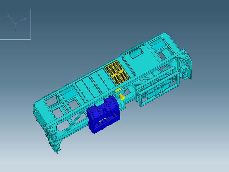

Zoals eerder gemeld zou ik een 2400 aanpassen om ge-etste roosters te kunnen plaatsen; zo ziet dat er nu uit (ik heb gekozen voor een eenvoudige versie van de 2400 die ik in turkoois ga uitvoeren, vandaar dat ik de render ook in turkoois heb gedaan, een messing ge-etst rooster heb ik voor de show er al in in geel geplaatst):
Op 2x3plekken zitten nu gaten in de kap om de losse roosters te kunnen plaatsen...
Daarnaast heb ik als proef nog een 2-tal andere wijzigingen doorgevoerd:
1) de constructie van de bevestiging van de kap aan de tank (of andersom
) is aangepast: de M1,2-5 messing boutjes draaien nu niet meer in het FUD van de kap (met het risico van doordraaien) maar in een M1,2 messing moertje wat ingebed is in de kap (boutje en moertje staan ook in de render).
2) Alle relingen worden van 0,3mm draad gemaakt ipv meegeprint.
Bij Shapeways besteld, ik ben benieuwd!

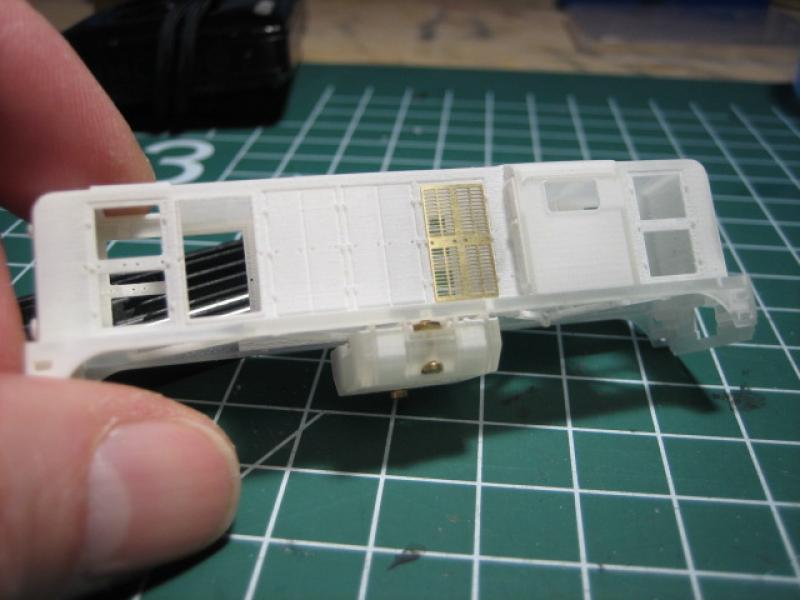

De kap is binnen en ziet er (na het ontvetten) en bij het proefpassen zo uit:
De constructie met de messing moertjes en boutjes voor de tank werkt en de ge-etste roosters passen!
Nu kan ik gaan primen...

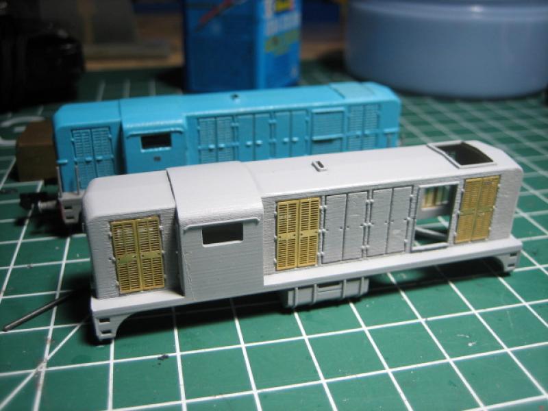

het meeste laat ik inderdaad bij Shapeways printen, FUD is tot op heden qua prijs/kwaliteit-verhouding (naar mijn mening) het meest aantrekkelijke materiaal.
Hier nog een plaatje van de kap met alle 6 de roosters erin gelijmd.. op de achtergrond een turkooise 2400 met geprinte roosters
Het ziet er veelbelovend uit!

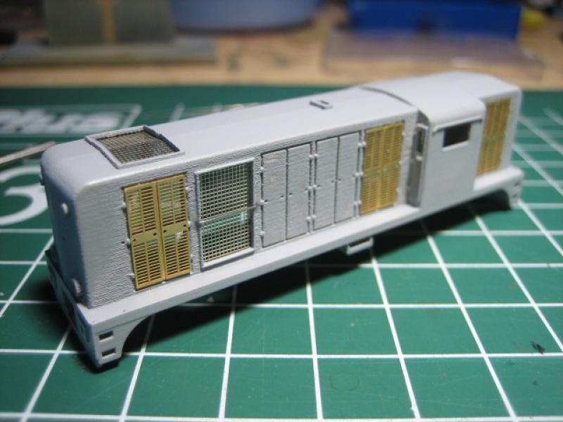

Ik zal eens een keer een plaatje maken van de Mesu 2000, de Piko 2200 en mijn 2400 bij elkaar... Moet idd een mooi plaatje geven!
Ik heb de andere roosters geplaatst en de lange relingen erin gelijmd:
Nu nog 20 kleine handrelingen buigen van 0,3mm draad en in de kap lijmen,,,

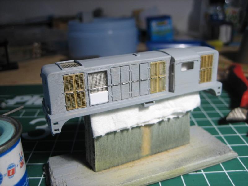

01 February 2015, 11:30:31 »
Al 10 relingen gemaakt en 10 geplaatst
Links zie je een glimps van de turkoois die ik wil gebruiken om de kap te spuiten, een ietwat verweerd uitziende turkoois email color Matt 55 van Revell

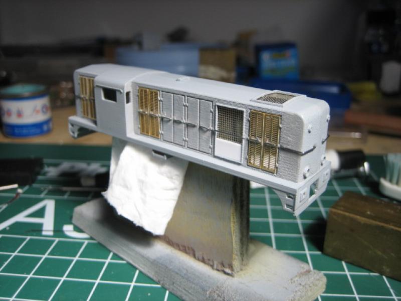

01 February 2015, 15:27:36 »
Alle relingen in 0,3mm staaldraad zitten erop...
Nog een laagje primer en nog wat schuren.
