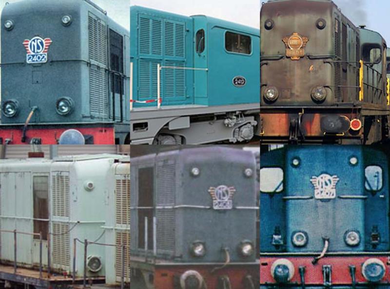

Erg mooi Fred. Welke buffers gebruik je?
Wanneer werden de blauwe 2400'en bruin? Het hier gebruikte blauw zit er vrij turquoise uit, terwijl die bij VSM b.v. veel blauwer over komt. Wat is correct?
Sowieso is het 2400-blauw heel wat anders dan turkoois. 2400-en zijn uiteraard nooit turkoois geweest. In 1957 waren alle blauwe 2400-en bruin.

Ik gebruik metalen insteek buffers van http://modellbahn-radsatz.de/, die heb je in vlakke en gewelfde buffers.
Om Sicco bij te vallen heb ik 6 tinten 2400 blauw bij elkaar gezet, 4 in NS dienst en 2 in vreemde dienst:
Filosofische vraag: wat is correct?

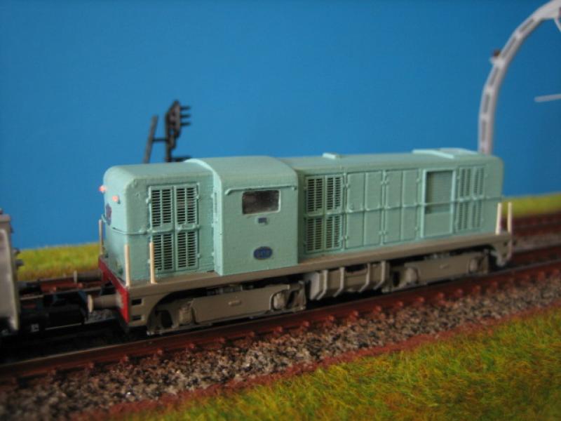

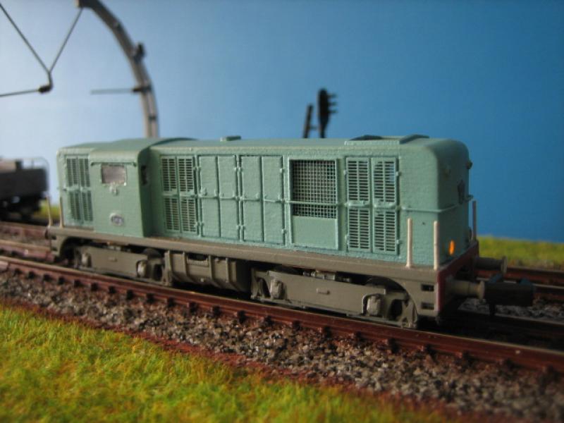

Toch wel erg grof spuitwerk? Dat moet beter kunnen toch?
Dat verdient zo'n model wel...
Dat is dus het effect van 3d print. Kijk maar, op de geëtste metalen roosters zit het wel strak.

Twee ervan is geen blauw (namelijk HBL groen en Lafarge turkoois) en kleurenfoto's uit begin jaren 50 kun je niet zomaar op kleurechtheid vergelijken, zeker niet met een digitale foto van de 2412 nu. Ik denk dat je sowieso niet veel verder kunt komen dan een soort van 'gevoel' bij die kleur: een soort metallic-zeeblauw.

Hoewel ik 1 blauwe 2400 naast de bruine 2551-2552 wel leuk zou vinden, is de blauwe periode toch te vroeg afgelopen voor mijn voornamelijk midden jaren '60 periode. Maar wie weet, smokkel ik ook in dat geval straks wel een beetje.
  • Berichten: 8029
Re: BNLS-Werkspoor - 2400 in schaal N
« Reactie #396 Gepost op: 15 February 2015, 14:28:19 »
En de loc rechtsboven is geen 2400 en ook nooit geweest :-), die valt dus ook af!

Mijn turkooise 2400 in N is helemaal klaar. Digitaal gemaakt met een Kuehn N025, seinen gemonteerd. Koppelingen gemonteerd. Zoals eerder door RuudNS gesuggereerd zijn de raampjes aan de zijkant van de cabine nu gemaakt van overheadsheet, aan de voor- en achterzijde nog steeds van crystalclear.
Een erg fraai resultaat, heel blij met deze aanvulling van de collectie!
Nu eens gaan nadenken hoe ik dit model + etsdelen kan gaan aanbieden aan eventuele geinteresseerden... ???
