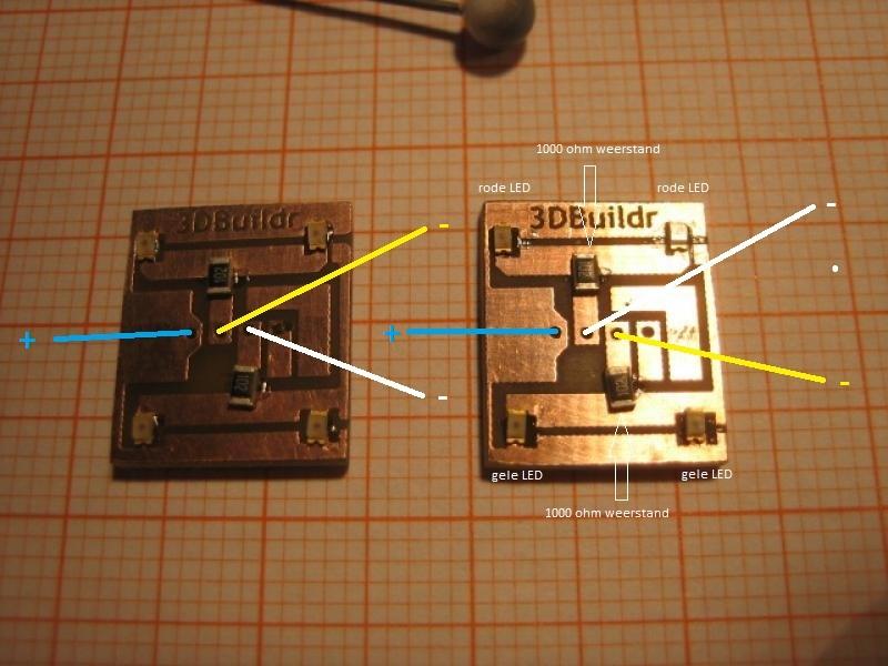

Ik kreeg een vraagje van Hans:
"Hoi Fred,
Ik heb al een Kuhn045 decoder verprutst aan dit, maar kan je mij misschien uit de brand helpen met jouw printplaatje.
Als ik het goed heb verbind ik eerst de blauwe aan beide eerste van links gaatjes.
De witte draad doe ik dan eerst aan de derde van links (aan de voorkant) voor wit licht en dan aan de tweede van links (achterkant) voor roodlicht.
Voor de gele draad doe ik dit andersom. Analoog brand dan de voorkant wit en achter rood en andersom.
Ik maak geen gebruik van zwaailicht op mijn 2400-en
Hoe moet ik dit digitaal doen of maak ik een verbindingsfout/denkfout? Ik wil niet nog een decoder verspillen hieraan.
Gr Hans"
Daarom hier een plaatje van hoe de printplaatjes aangesloten moeten worden, vergeet de 1000ohm weerstanden niet en test het printje even met de voltmeter in de diodestand om te checken of de LEDs juist om zitten (blauw is +, geel en wit zijn -) Zie ook mijn post van 10 mei 2014 in ditzelfde draadje.
(rechtsboven op het printje naast het rode LEDje is nog plek voor een gele SMD LED voor omgekeerd L-sein)
Succes Hans!!

Bedankt Fred, ik had dus de draadjes goed aangesloten. Volgende keer de printjes niet analoog proberen als de decoder eraan hangt

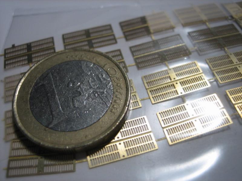

Daarnet van Sven ge-etste roosters binnengekregen, bedankt Sven
Nu ga ik het 3D model van 1 van mijn 2400's aanpassen zodat ik daar deze ge-etste roosters in plaats van geprinte roosters in kan uitproberen...

Ik blijf het ongelooflijk vinden hoe precies en klein resultaat je kan krijgen met etsen. Als je etsen ontdekt heb, wil je van alles een ets maken!

Daar mag je best een draadje over openen Sven.
Waar te laten doen, hoe een tekening aan te leveren.... Of zit ik dan in je Tramfabriek-vaarwater?

Gewoon je wensen naar mij sturen, komt het wel goed. Kost niet veel, is meer om mijn A4'tje op te vullen.

http://www.ppdltd.com
Hier staat veel beschreven. Je moet alleen wel kunnen tekenen. Maar kan ook met Corel of Inkscape want PDF's accepteren ze ook. Dus als je AutoCAD teveel moeite vind.
Hier kan het ook:
http://0mobau.de/anleitungen/Aetzen.pdf
