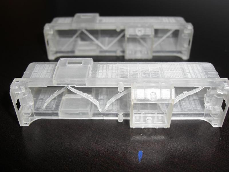

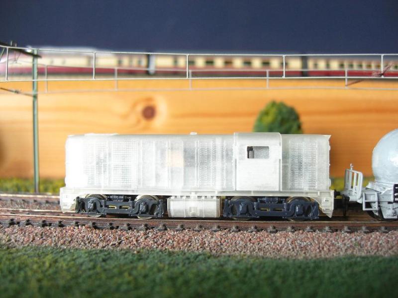

Vorige week kwamen hier de 2400 kappen binnen zodat ik ook kon beginnen. Met de eerste kap was niets mis, maar de tweede is helaas niet goed. Het bevestigingsframe is krom zoals op de foto te zien is, de lampen zijn ovaal en op het dak lopen groeven.
De goede is kap is inmiddels al op een onderstel gezet om te kijken of het allemaal past:
Perfect dus, nu staat het in de primer en gaat er zo geel overheen.

@Rick,
heb je een mailtje met een paar foto's van het mislukte kapje gestuurd naar service@shapeways.com? Shapeways neemt klachten van gebruikers heel serieus en doet er alles aan om een goed product te leveren.
Goed om te zien dat je andere kapje goed gelukt is!

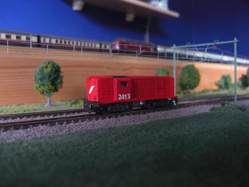

Het nummer zit een beetje scheef maar het idee is er:
De buffers en de dieseltank ontbreken nog, evenals de laag blanke lak. Alleen heb ik het gevoel dat er iets niet klopt.
Een heel praktisch vraagje: schrijf je daarheen in het Nederlands of Engels? Waar zitten deze lui? Gewoon in Eindhoven of elders?

Op mijn mail in het Nederlands kreeg ik gewoon een antwoord. ;)

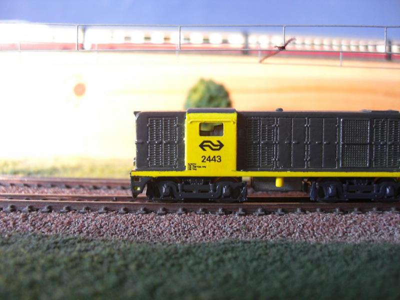

Helaas is er iets misgegaan bij het aanbrengen van de blanke lak. Volgens mij hebben de lak en de verf met elkaar gereageerd, de loc ziet er opeens heel anders uit:
De buffers moet ik nog eens bestellen en de dieseltanken doe ik binnenkort wel eens, dat is toch zo gedaan. Dan rest alleen nog het aanbrengen van de koppelingen en het rijvaardig maken.

Re: BNLS-Werkspoor - 2400 in schaal N
« Reactie #262 Gepost op: 18 August 2012, 22:06:16 »
Dit ziet er een stuk beter uit Rick (y)
Dat andere kleurtje vond ik maar niks ::)
Heb je dit nou met de hand geschilderd?
Zo ja knap werk hoor (y)
Alleen die bovenleidingsdraad, daar moet je echt eens iets aan gaan doen :P

« Reactie #263 Gepost op: 18 August 2012, 22:07:22 »
Netjes (y)

Ziet er goed uit, de eerste geel-grijze 2400!  (y) zet je er ook nog zwaailichten op? (Goed om te horen dat Shapeways de mislukte kap heeft vervangen)

@Raymond: Rood is mooi :( Het schilderen is deels met de kwast en met een spuitbus gedaan.
En ga zelf eens bovenleiding maken, hup hup.
@Fred: Zwaailichten moeten ook nog ja, net als de ramen en frontseinen en handrails. Eigenlijk is ie nog lang niet af. De derde kap zal de bruine worden.
En voor iedereen die ook een 2400 wil maken: Doen! Het is goed te doen, de kap past perfect op het Life Like onderstel en je hebt een unieke loc erbij. Alleen de geel/grijze versie raad ik af, het afplakken is Heel Erg Vervelend.. Daarom doe ik de bruine ook als tweede, die heeft geen gekke rondingen.

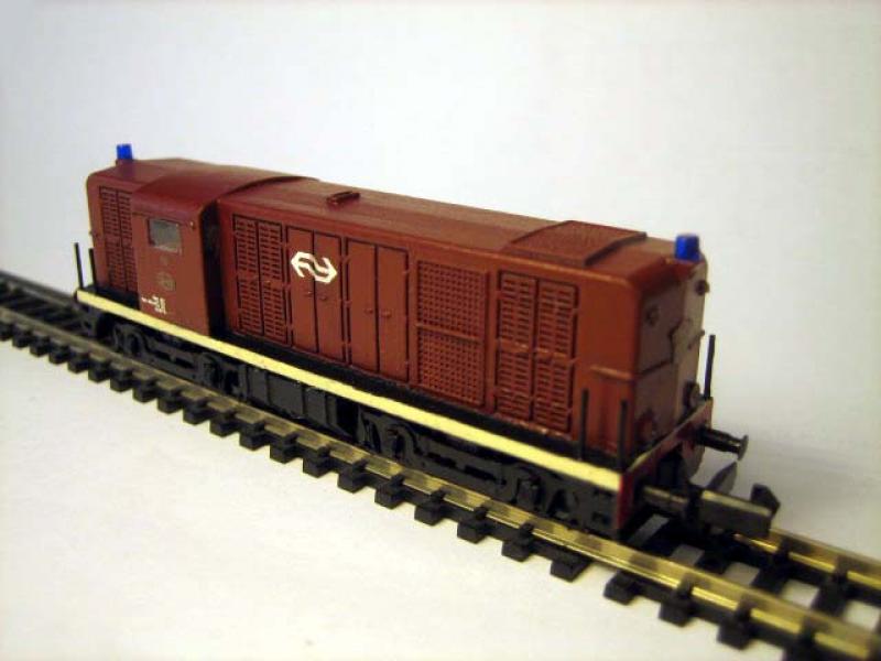

Mijn bruine 2400 met blauwe zwaailichten is af, het resultaat is behoorlijk strak vind ik zelf  ;D
(het kapje staat al een tijdje op Shapeways)

Mooi Fred, ziet er goed uit zo.
Binnen kort ook maar aan de slag na een lange (zomer/werk/vakantie)pauze
