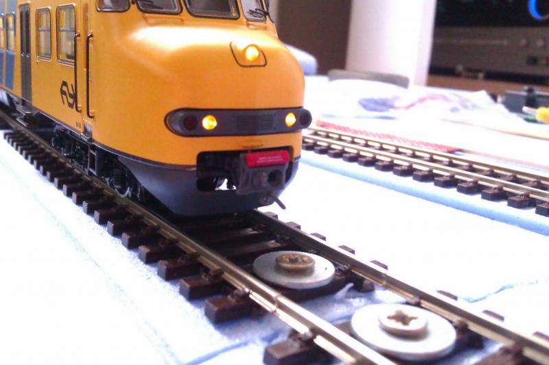

Het lijkt net of ik een klein primeurtje heb ;D
Een naakte koppeling :o
Je moet je duimnagel er aan de rechterzijkant even inzetten en dan wip je hem er zo af.
Overigens, ik vind het wel een beetje jammer dat de grijze band niet mooi door loopt tot het gat in de kop. Zoals ook op de eerste foto te zien is in deze post. Dit was nog wel de beste..

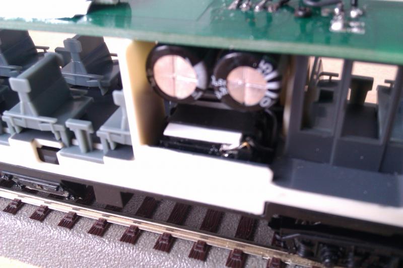

Karst,
heb jij misschien een detailfoto van de overbrugging van het relais?
Foto volgt als ik de kap er weer een keer af heb. A.s. Maandag dus ;)
Citaat van: MathynK
Die gekke witte spoelen is niks anders dan de twee plekken waar zn groene draadjes zijn gesoldeerd, te koppelen met elkaar, toch?
Yep, draden van de print afsolderen. Dan draadje in de lengte over elk van de sleufgaten boven de decoder. ( daar waar de groene draden vastzaten )
Grtzz,
Karst
