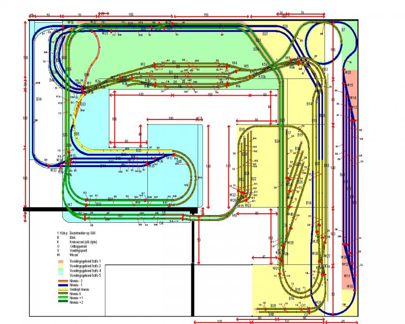

Toen tien jaar geleden mijn dochter zelfstandig ging wonen kreeg ik de zolder ter beschikking, Daar heb ik vier jaar, als herintreder maar nu met Märklin digitaal en later Koploper, gebouwd aan een baan. Toen gebeurden er teveel andere belangrijke zaken en heb ik alles moeten laten rusten tot ik een paar maanden terug met prepensioen ben gegaan.
Maar even op het onderwerp terugkomend; die decoder ga ik zeker op korte termijn aanschaffen net als de op dezelfde site aangeboden servo's DR60030 (of jij moet een beter idee hebben).
Op de afbeelding (ik hoop dat het meesturen lukt) mijn baan. Hoe ik je een backup van het Koploperbaanplan moet sturen moet ik weer even gaan uitzoeken.
Nogmaals dank!
