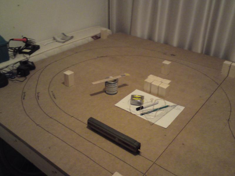

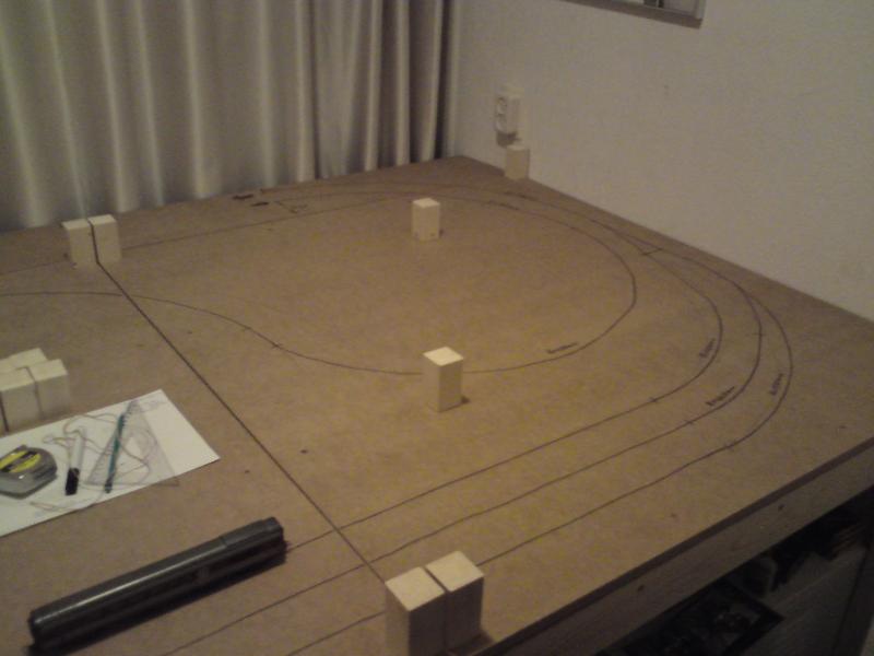

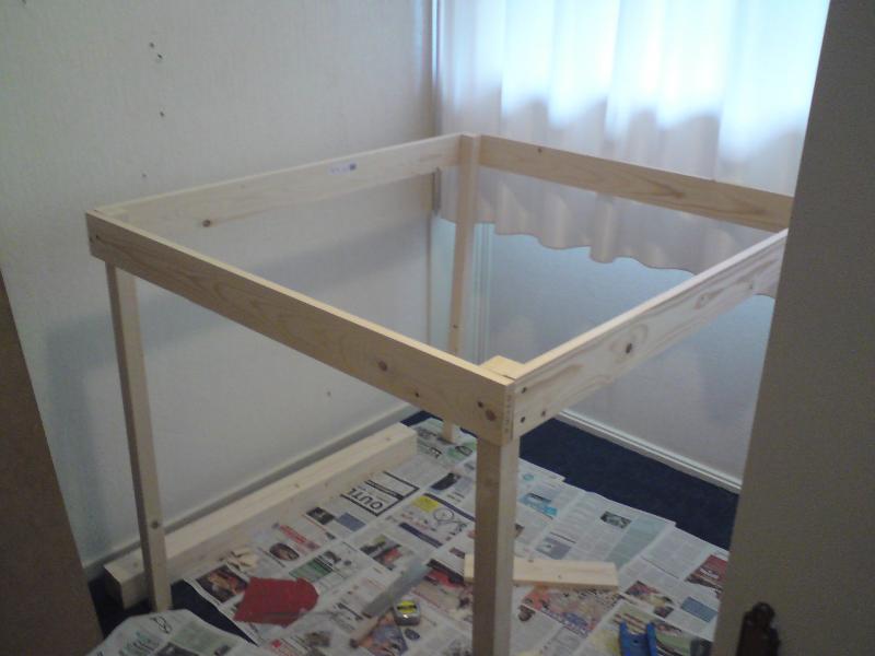

Inmiddels staan de tafels al en liggen de sporen van het schaduwstation er ook al.
De poten kunnen er onderuit, mocht het nodig zijn het geheel (ooit) te verplaatsen. Maar met afmetingen van 110x122 cm per tafel gaat het mij te ver om het een modulebaan te noemen.

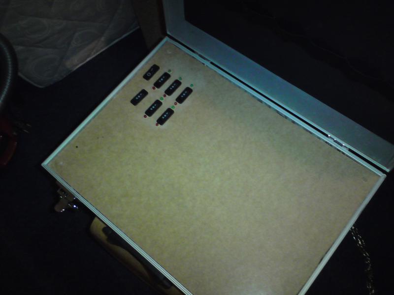

De bedieningskast - daar heb ik ook al een schema voor - maak ik in een apart koffertje en dat sluit ik aan met gewone sub-D connectoren (25-pins) van het welbekende postordergrossier in elektronicarommel.

Ga je de bodemplaat van het schaduwstation als dichte plaat op je tafel laten?
Of word deze nog uitgezaagd.
Matheus.
JasperV
Berichten: 58
Re:Baan in H0
22 December 2010, 22:48:33 »
Hallo Matheus,
Dit blijft een dichte plaat. Dat lijkt mij voor de stevigheid beter. (Ik kan er nu op zitten/staan/liggen.) In de bovenplaat (stationsniveau) komen op strategische plaatsen waarschijnlijk een aantal gaten zodat ik overal goed bij kan (en daar zet ik dan wel een huis of iets dergelijks over). Het meeste kan ik echter van voor of achter goed bij.

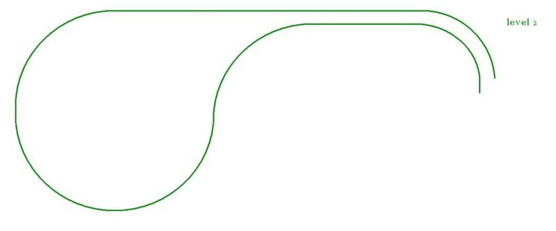

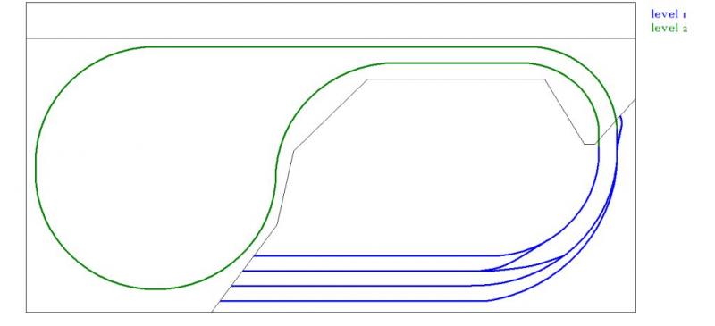

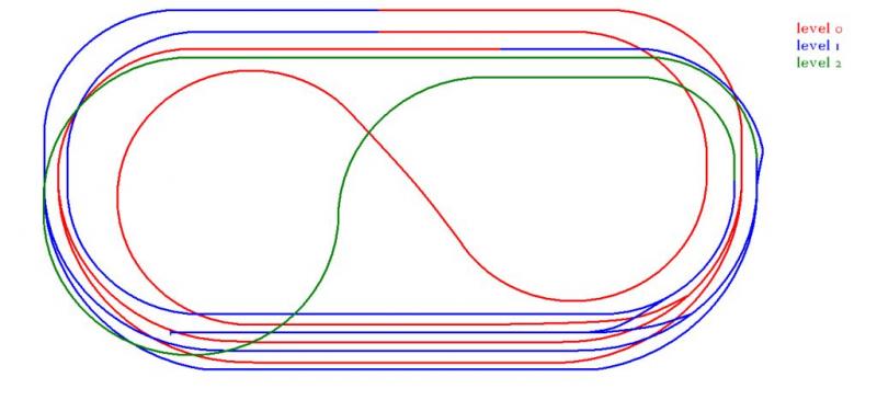

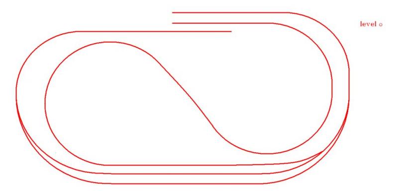

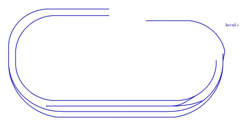

Een avondje knutselen met paint heeft het baanplan opgeleverd. In drie niveau's dus, zoals onderstaande afbeeldingen. Het eerste plaatje toont het gehele baanplan ineens.
Tekeningen zijn niet helemaal op schaal, maar geven wel een aardige indicatie. De rails is Peco code 100. Ik leg alles met flexrail, maar ik houd als minimale bochtstraal ongeveer 43 cm aan. Onderstaande plaatjes tonen elk niveau apart. De rode rails is inmiddels al gelegd.
Het laatste plaatje laat het zichtbare gedeelte van de baan zien. Het rechterdeel wordt grotendeels voor landelijke scenery gereserveerd. Binnen de groene cirkel komt een klein dorpje, of op zijn minst een aantal straten daarvan. Zoals te zien is, valt een deel van het station (waarschijnlijk) onder het in de tunnel. Mocht dat het geval zijn, het hangt er dus even vanaf hoe groot de groene cirkel precies uitvalt, laat ik de tunnelportalen wat dieper in de tunnel beginnen en komt het voorste gedeelte met de stationssporen op palen alsof het een overkapping betreft. Een beetje als het station van Riomaggiore, dat ook deels in een tunnel ligt.
Tenslotte de rijrichting: in principe wordt er altijd tegen de klok in gereden, gezien vanuit de groene cirkel.

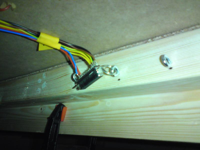

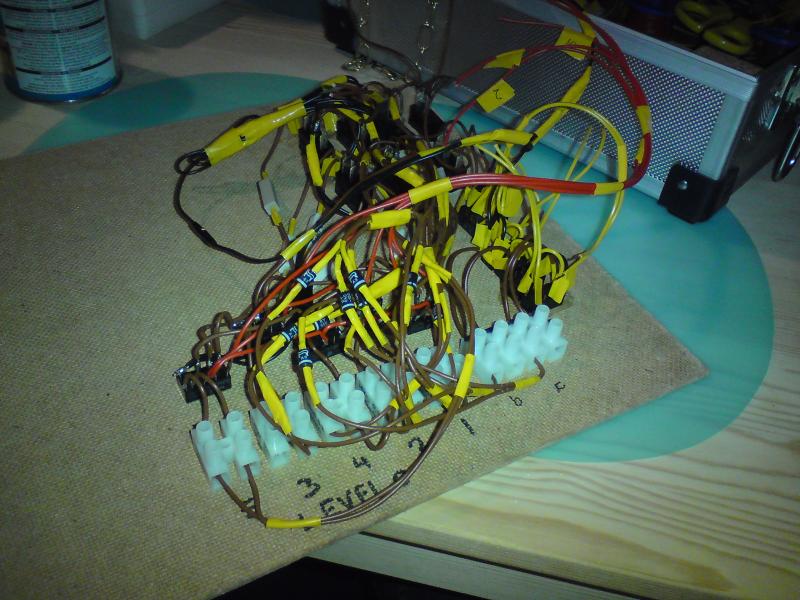

Afgelopen weekenden bezig geweest met de besturing van het onderste niveau. Na een fiks aantal uurtjes huisvlijt met de soldeerbout heeft dat de volgende draadberg opgeleverd.
Valt nog niet mee, als je eigenlijk alleen in de weekenden voldoende tijd hebt, en dan ook halverwege nog eens besluit opnieuw te beginnen (wegens te chaotisch bezig).
Ik hoop er deze week nog aan toe te komen het geheel op de baan eens door de meten en daarna te testen met een proeflokje. Ik ben benieuwd!

Hoe stel je je hellingen voor van niveau naar niveau?
Wat is het hoogteverschil tussen de niveaus?
JJHoitema
JasperV
Berichten: 58
Re:Baan in H0
11 January 2011, 22:03:52 »
Goede vraag! Dat heeft mij ook de nodige hoofdbrekers gekost.
Gezien de lengte die ik vrij heb voor de hellingen (niet veel) is dat 8 cm + plaatdikte bovenblad. De hellingen komen hiermee uit op 5-6%; m.i. net haalbaar (de maximale treinlengte waar mijn station op is berekend ligt tussen de 180-200 cm; ongeveer 10 4-assers).
De 8 cm hoogteverschil is weliswaar krap, maar met één of twee strategische gaten in het bovenblad doenbaar. Ik kan in principe overal bij vanaf de voor- of achterkant, m.u.v. een stuk in het midden. Daar komt dus een mooi gat in mijn bovenblad (er liggen daar toch geen sporen). Zet ik wel een gebouw, berg, of whatever overheen.
Gr. Jasper
