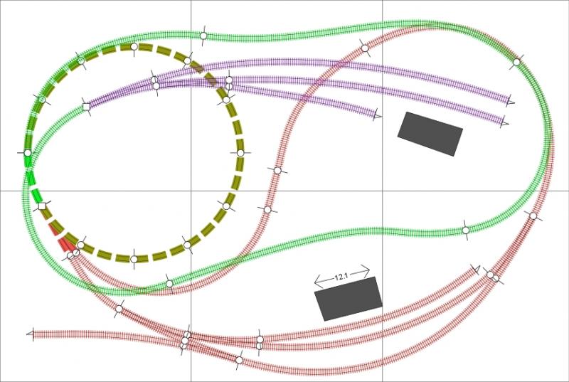

Na het eerste
projectje
, een
kofferbaan in Z
, ben ik inmiddels aan baan nummer 2 begonnen.
Nu in spoor-n, op een oppervlakte van 2 maal 122 x 43cm. Maar daarover later meer.
Eerst het baanplan:
Het is feitelijk een hoger gelegen kopstation met keerlus. In de keerlus ligt een tweede station, voor doorgaande treinen en 1 kopspoor. De aansturing wordt geheel verzorgd door een Conrad pendelmodule en een tweetal schakelaars. Daardoor kan maar 1 trein per keer rijden, maar door de extra sporen kan er wel met 3 treinen afgewisseld gereden worden.
De spiraal krijgt twee wendingen, alle krappe bochten liggen verborgen, de groene delen met flauwe bochten blijven zichtbaar.
Rails en wissels worden Peco code 55.
Later wat foto's van de ruwbouw.

Hoi Severt,
Het is een ambitieus plan wat je presenteert.
Ik vraag me alleen af hoe je dat wilt doen met je matrieel ,want een lint gaat wel door 43cm qua bogen-werk.De meeste loks gaan niet door R1,ik zou als ik jou was de bogen wat ruimer maken , heb je achteraf geen gedonder en ge-rriteer van ik kan deze lok of treinstel niet laten rijden omdat mijn bogen te krap zijn.
Ik zal zeker dit draadje blijven volgen,suc6 met bouwen.
Groeten Alexander

Ik ga alleen flexrail gebruiken, de R1 bochten heb ik er in de tekening ingedaan om een impressie te geven. Echter, de spiraal zal in het echt slechts iets wijder worden dan R1, het zal tussen R1 en R2 in liggen.
Voor wat betreft materieel verwacht ik geen problemen. Er komen alleen korte dieseltreinen op te rijden. BR215, railbus, dat soort werk.

Hoe groot is eigenlijk de afstand tussen de rasterlijnen?
Severt
Berichten: 83
Re:Klein Duits dieseltraject in spoor-n
20 December 2010, 09:42:24 »
41cm. Waarom dat raster erop zit wordt duidelijk als ik foto's van de ruwbouw plaats.

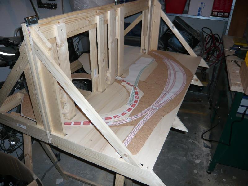

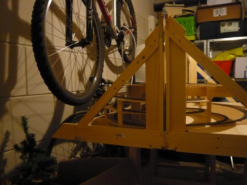

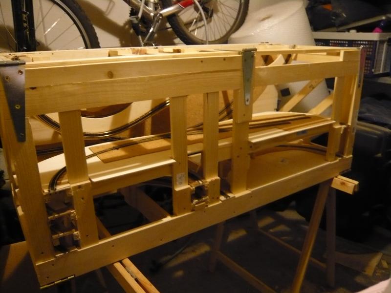

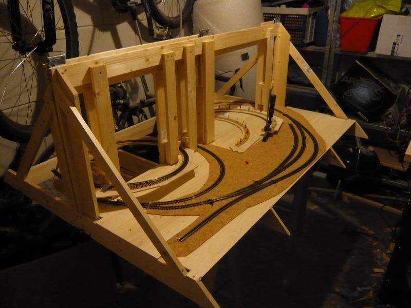

Hier een foto van de vorderingen zover. En zo wordt ook duidelijk waarom het 2 x 122 bij 43cm oppervlakte is. Dit baantje wordt inklapbaar waardoor deze makkelijk vervoerd kan worden. Ingeklapt zijn de afmetingen 50x50x122cm.
Net als bij het kofferbaantje wordt dit ook weer erg krap allemaal. Maakt niet echt uit, het dwingt me precies te werken. Met name bij de 7 overgangspunten.
Door deze twee delen kan ik ook twee landschappen maken. Ik dacht nu aan een bergachtig deel aan de rechterzijde (lager gelegen station, zie de rails op de foto) en een dorp aan de linkerzijde. Maar andere ideeën zijn welkom.
Nog even over het materieel. Op dit moment heb ik alleen een BR215. Maar aangezien ik zowel met trek- als duw combi's wil rijden, kom je met de BR215 op Silberlingen uit met stuurstand. En die combi vind ik niet echt passend voor dit kleine traject. Moet ik nog even op puzzelen.
Verder denk ik aan een VT135 railbus en een V100. Of eigenlijk nog iets leuker, een V36 combi.

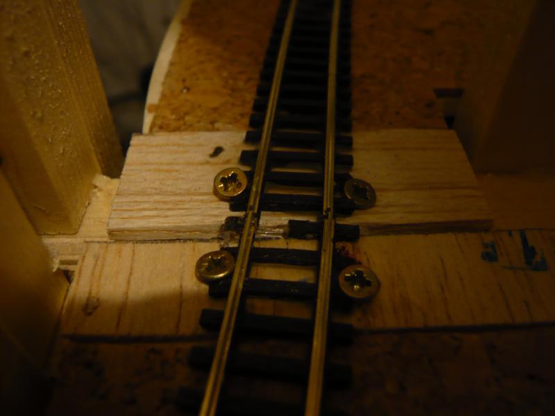

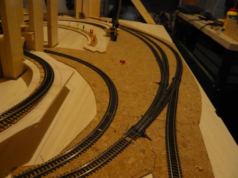

Inmiddels begonnen met het leggen van rails. Dat gaat eigenlijk best wel vlot, binnen een paar uurtjes lag het hele benedendeel.
En ook de overgangen doorgeslepen met de dremel. Gaat ook prima, hiervoor heb ik een diamantschijfje van 0,4mm gebruikt.
Nu verder de hoogte in.

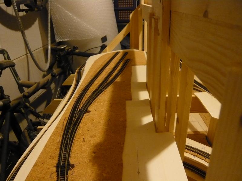

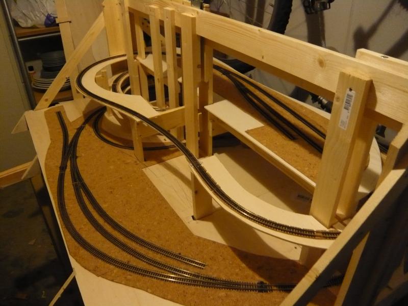

Weer wat verder. Alle rails ligt nu.
Het bovenliggende station.

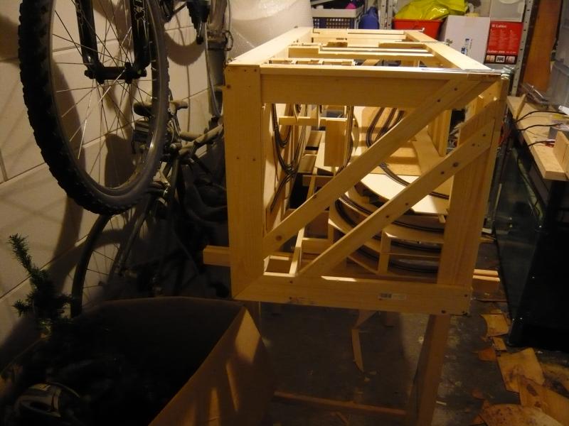

En ingeklapt ziet het er zo uit.
De volgende stap is het aanleggen van de bedrading. Dus net het schema uitgetekend, kom ik er achter dat ik me het mezelf een stuk makkelijk had kunnen maken als ik de wissels in het bovenliggende station zelfdenkend had gemaakt. Maar goed, zoals ik het nu zal doen wordt het wel een stuk bedrijfszekerder denk ik.
