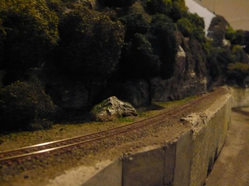

Wat zelfgemaakte bomen. Sommige zijn iets te groot voor het baantje, dus die gaan in stuken gehakt worden om daar struiken van te maken.
De volgende serie staat ook al klaar.

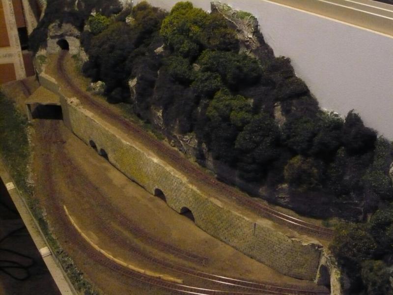

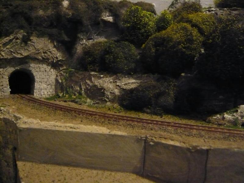

Verder met mijn monoloog.
Bebossing, of eigenlijk de bestruiking vordert prima.
De tunnel wordt nog verder aangekleed, de basis is er.
Aan de andere zijde van de berg is er al wat verkeer.

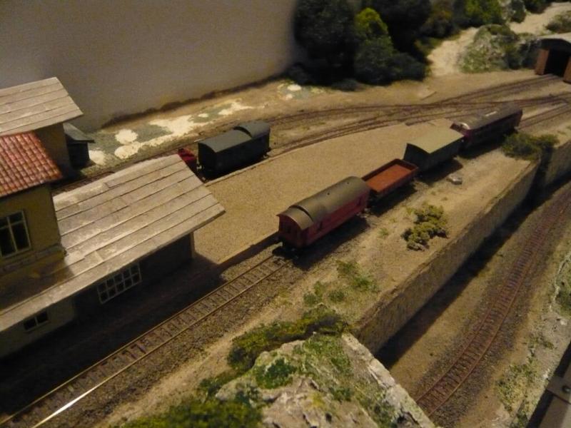

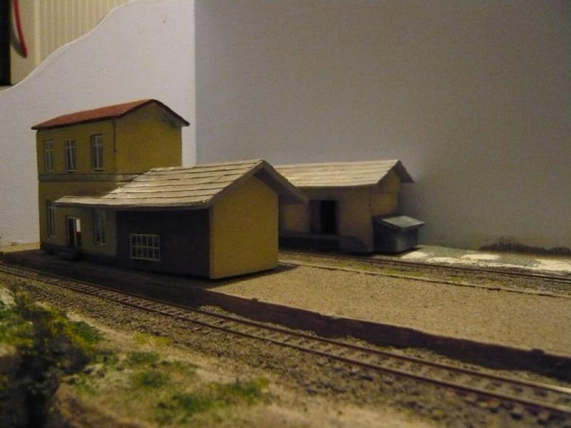

Ook zelf wat gebouwen gemaakt. Om te kijken of dit gaat werken. Niet echt eigenlijk, dus toch maar op zoek naar een paar bouwpakketten.
Severt
Berichten: 83
Re:Klein Duits dieseltraject in spoor-n
Reactie #32 Gepost op:
13 March 2013, 16:26:52 »
Iemand nog een suggestie voor bouwpaketten? En dan niet de glimmende plastic varianten, en bij voorkeur ook de kleinere Duitse gebouwen. Station Koln gaat niet passen....

Dat is nog eens een indrukwekkend stukje inklapbare modelbaan.
Mag ik vragen wat het stijgingspercentage is van de spiraal/helix?
Het lijkt namelijk best stevig omhoog te gaan, wat wellicht ook wel mede mogelijk is doordat je vermoedelijk alleen met kort materieel op zal gaan rijden.
Bart.
Een goede bouw komt voort uit een perfect ontwerp.
Severt
Berichten: 83
Reactie #42 Gepost op:
13 March 2013, 19:58:56 »
3% max. De rechte zichtbare stukken zijn ook niet vlak, die gaan 1 tot max 2 procent omhoog.
Kort materieel gekozen, omdat dit meer passend is voor zo'n kleine zijlijn. En omdat in de niet zichtbare stukken R1 is gebruikt. Niet bij de overgangen tussen de 2 delen, dat zijn rechte stukken. Bochten bleken niet betrouwbaar.
